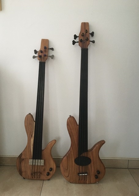

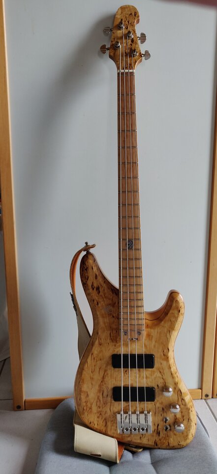

Da kann man den Weißdorn sehen. Und eine Decke aus Maserbirke, die mir in den 90ern ein Hamburg Holzhändler bei einem Besuch geschenkt, weil er mit soe einem kleinen Rest eh nix anfangen kann :D

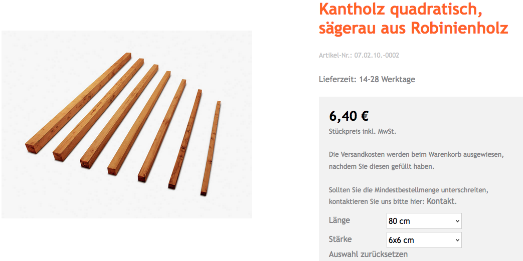

Bei dem Preis kann man es doch mal probieren.

Wenn man es 10 Jahre liegen lässt und dann noch ein paar gerade Stücke rausgesägt kriegt :D
3 Jahre reicht, glaube ich.
Für ein Griffbrett, das vollflächig verleimt wird, muss man nicht so einen Zauber betreiben, wie für Hölzer, aus denen man einen Korpus für akustische Instrumente baut.
