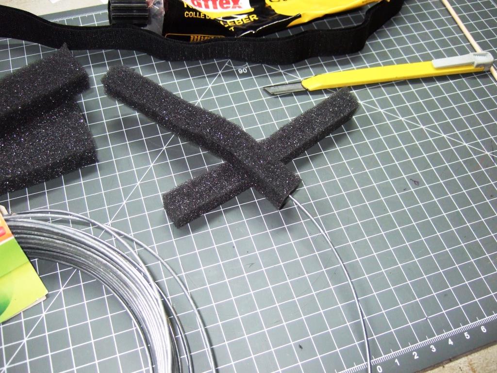

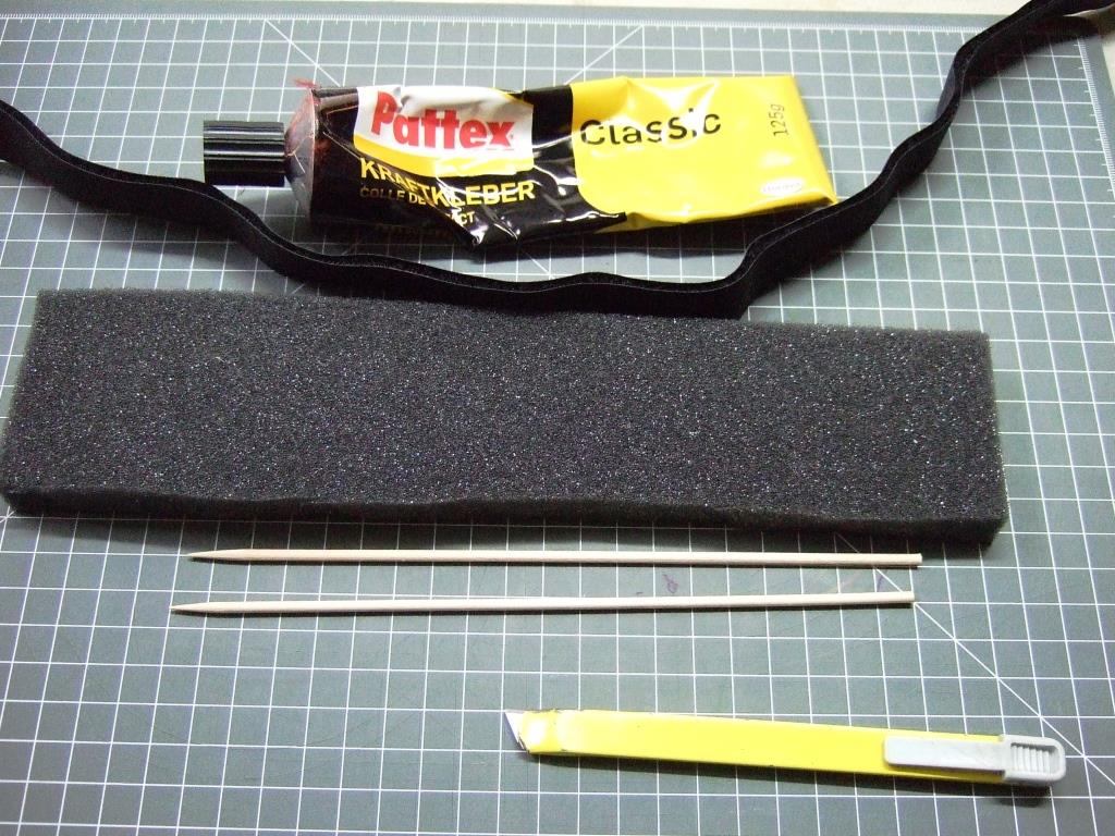

So, Bastelstunde...
Pattex, Schaumstoff, Klettband Haken und Flausch, Cutter, Blumendraht:

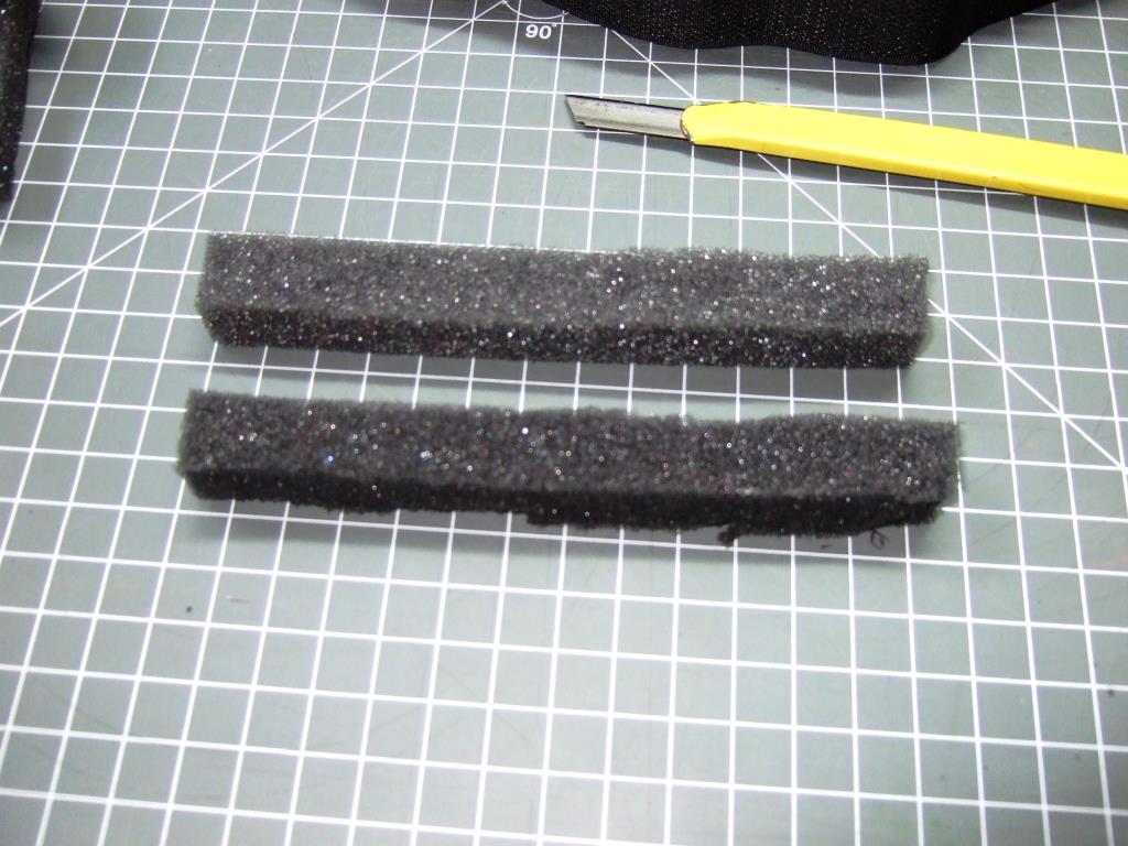

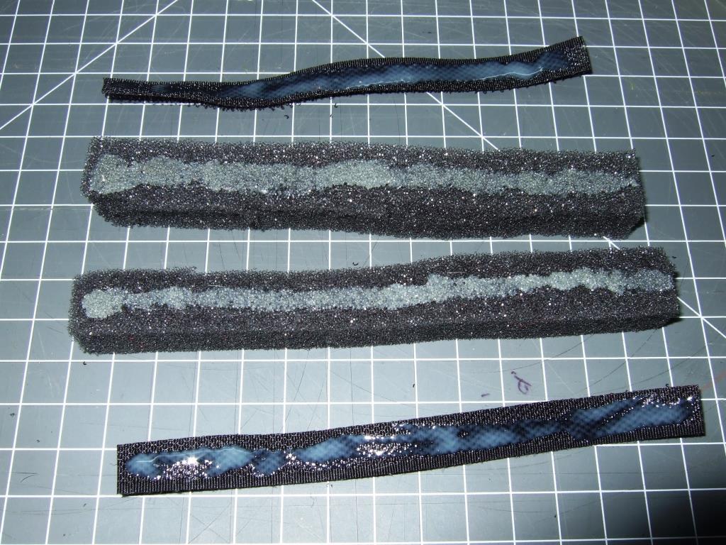

Zwei 10mm Streifen schneiden. Weicherer Schaumstoff dämpft nicht so krass, liegt dann aber konstuktionsbedingt nicht gut auf den mittleren Saiten auf. Ein Stück Draht hineinstecken, dann kann man sogar die individuelle Saitendämpfung "hinbiegen". Klettband Haken zuschneiden und mit Pattex aufkleben.

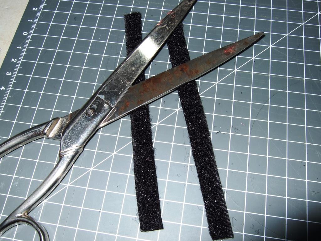

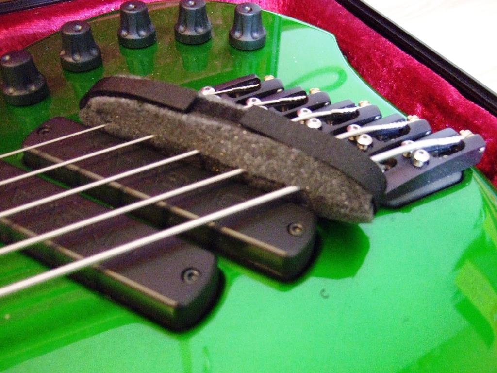

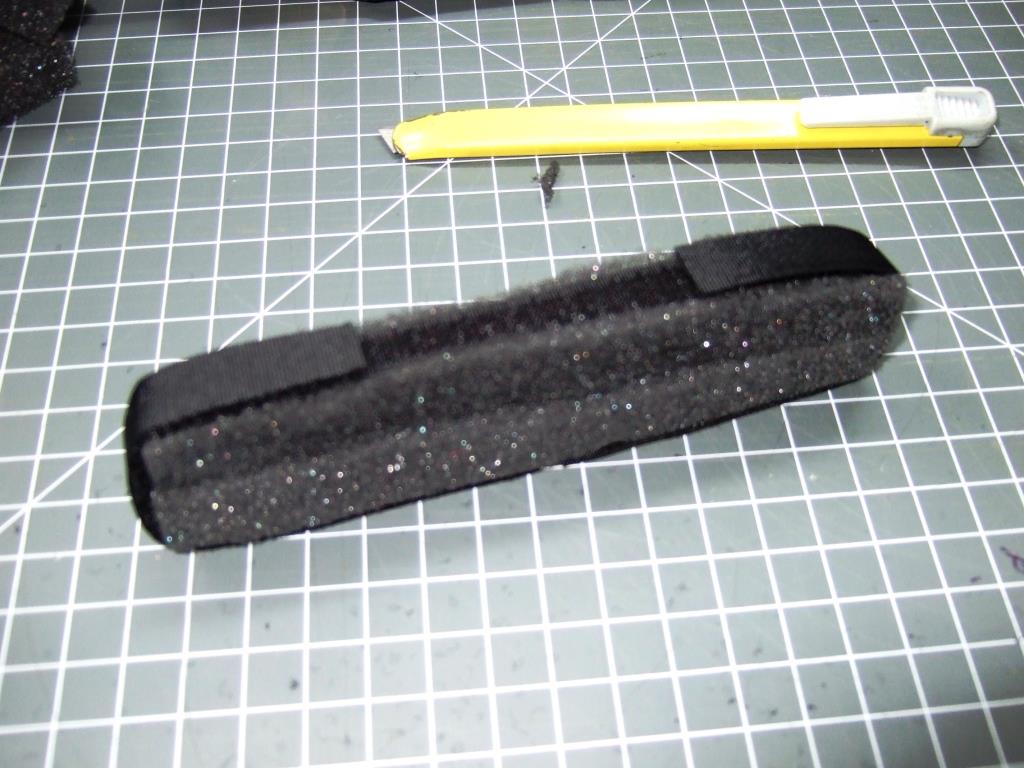

Während der Kleber trocket, das Flauschband zuschneiden, Ober- und Unterseite zusammenkletten, fertig.
Kosten: Nix
Zeit: 15 Minuten
Ersparnis: 26 Dollar zzgl. Versand
Funktioniert es? Ja, super...
Sieht es völlig bescheuert aus? Ja, leider...
Werde ich es trotzdem nutzen, bis ich besser dämpfen kann? Ja, werde daher noch mehr üben, damit das Ding schnell wieder ab kannbass-guitar.
Viel Spaß beim Ausprobieren!

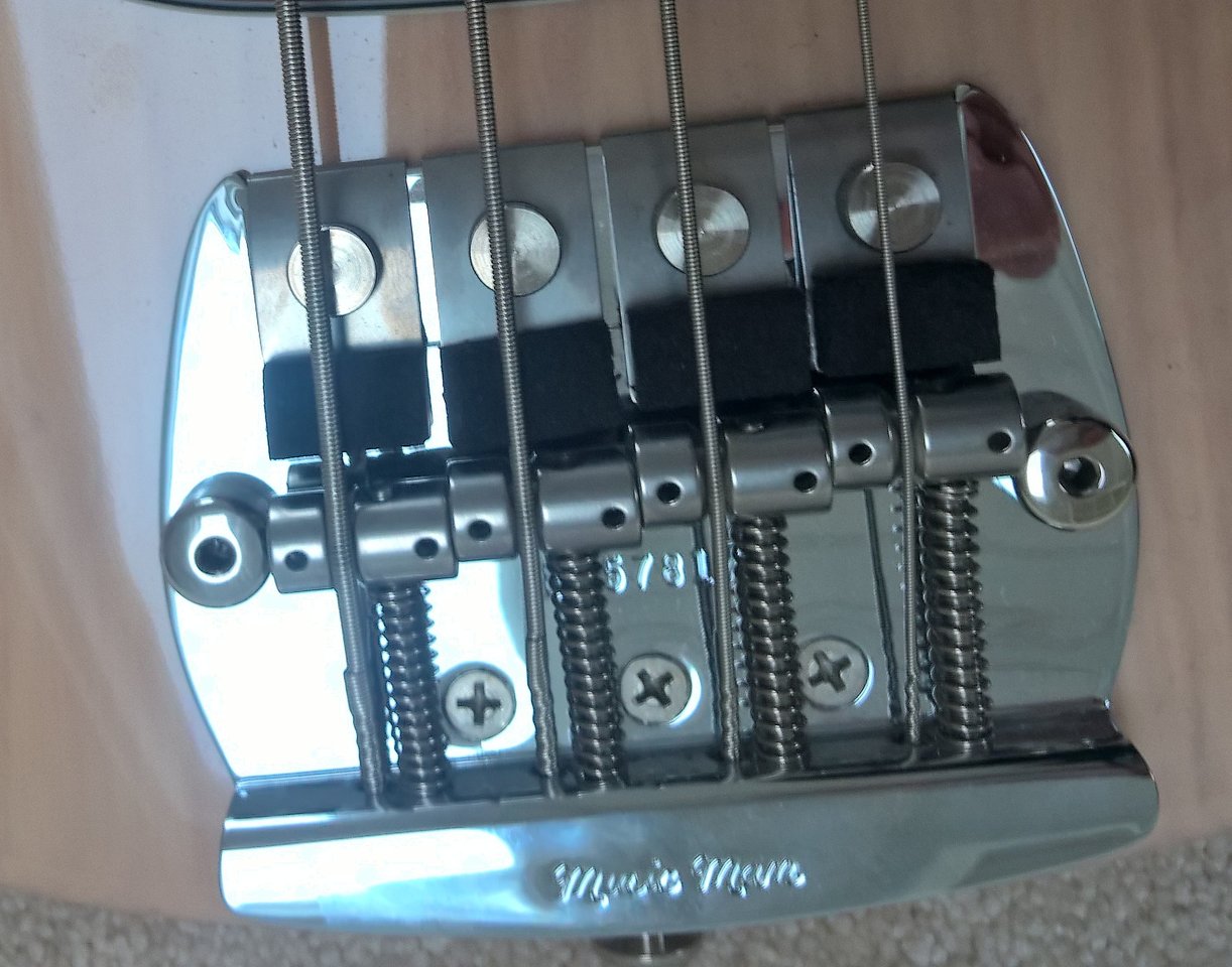

Was ist denn jetzt der Unterschied zu dem bekannten Fretwrap, der ja auf dem Griffbrett befestigt wird? ... den von Dir nachgebastelten Dämpfer habe ich bei meinem '78er Jazzbass schon inklusive (unterm Deckel) ;-)
  • #33
Moin Tom,
toller Bass in schöner Farbe!
Der Fretwrap kommt mir - wenn ich ihn so weit auf den ersten Bund schiebe, das mir die Dämpfung passt - immer beim Spielen ins Gehege. Vor der Brücke stört er (beim Spielen) kaum bis gar nicht.
Ansonsten ist die Funktion für meine Ohren gleich. Die Stingrays hatten das ja auch und sogar zum Einstellen mit Rändelschräubchen.

na bumsti...das geht ja gaaaaar nicht! :bad:
An dieser Position wo das dingens drinn ist zupf ich ja die Saiten :engel:
ok war nicht bös gmeint :prost: ...hatt damals was ähnliches....einfach Schaumstoff zwischen Korpus und Saiten geklemmt...
