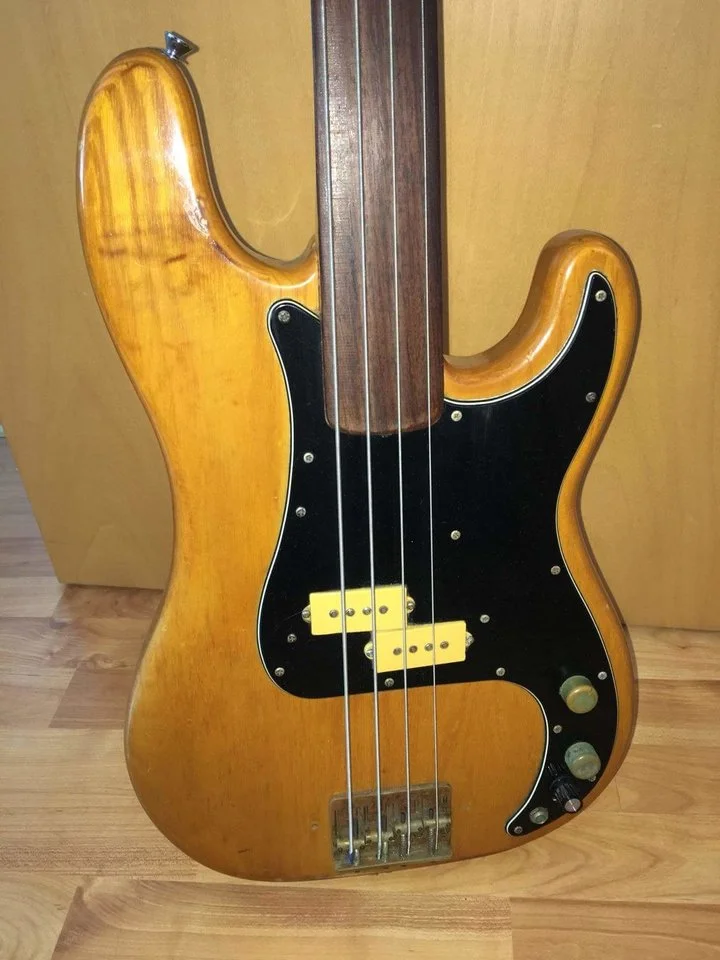

Hallo werte Gemeinde, mir wurde ein 78er Fender fretless Preci angeboten.

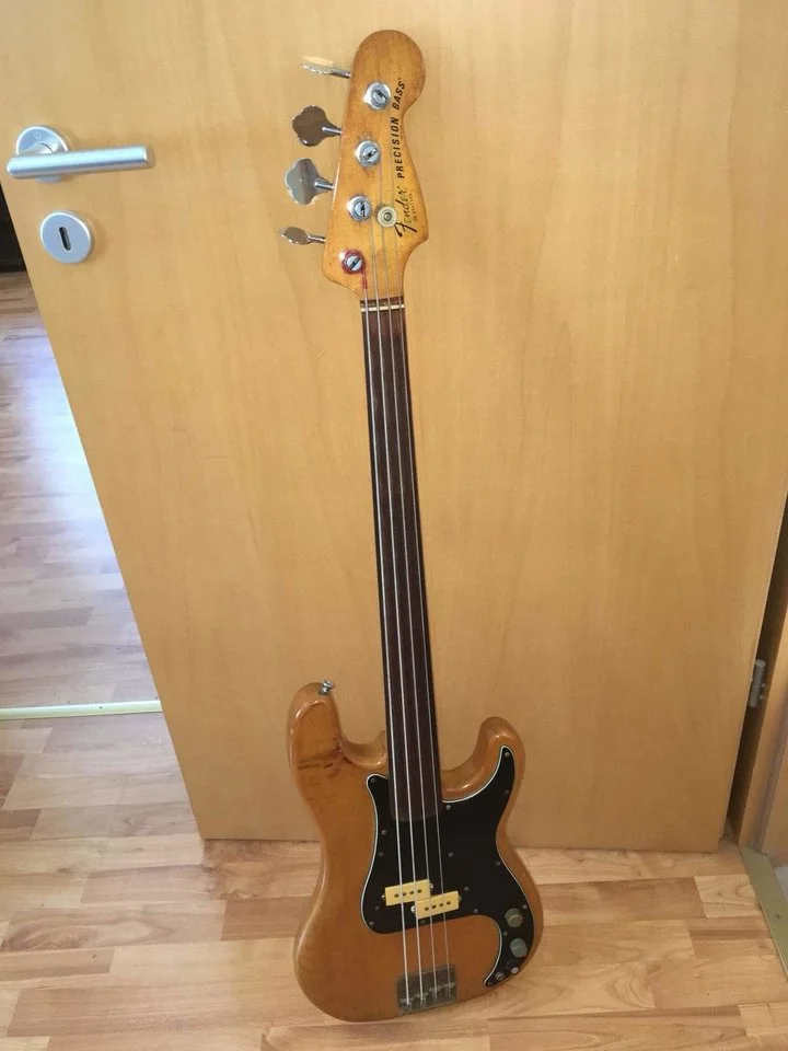

Habe bisher nur Photos und irgendwie ist wohl einiges an ihm gebastelt worden.
Seriennr S887886
Habt ihr ne Ahnung, was diesee 3. Regler sein könnte und die Brücke ist auch nicht Original oder?
Ein Händler hatte der Verkäuferin erklärr der Bass wäre 1600€ Wert, allerdings sicher ohne von den Bastelarbeiten zu wissen.
1600,- wäre ein guter Preis für einen Originalen...
Der hier ist verbastelt:

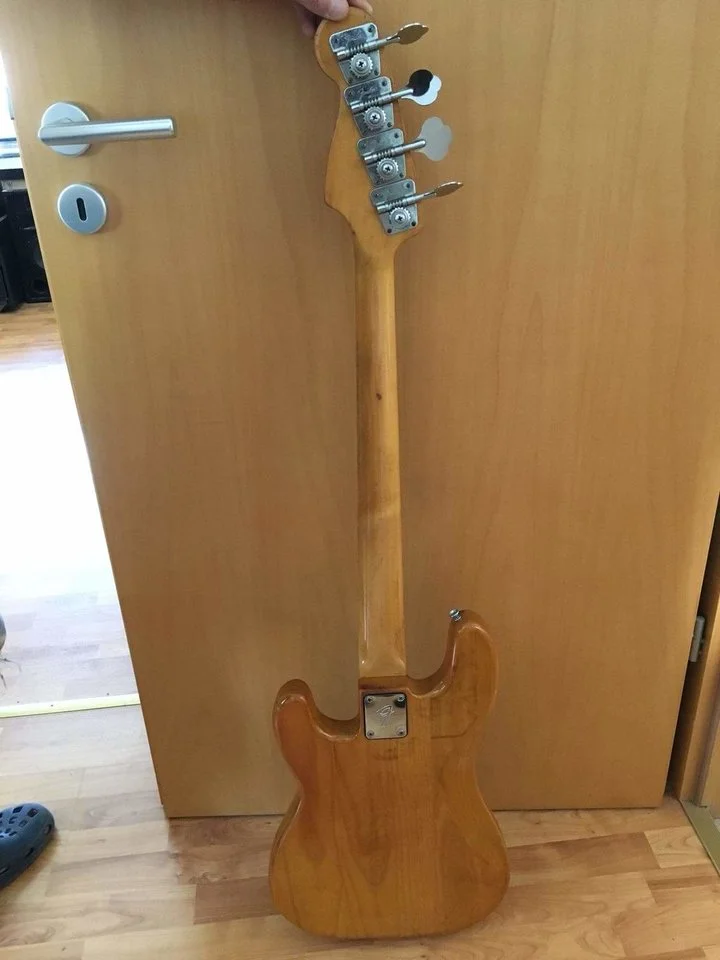

- Mechaniken und Halsplatte wahrscheinlich original...
- viele Bundlose wurden zu der Zeit nicht gebaut - also wahrscheinlich irgendwann neues Griffbrett bekommen (kannst Du an der Position der Bundmarkierungen sehen)... wie gut / schlecht das gemacht ist, ist nicht zu erkennen
- Bridge ist nicht original
- PUs wahrscheinlich auch nicht - ausser jemand hat mal nur die Kappen ausgetauscht, weil cremefarbene geiler fand (über Geschmack soll man bekanntlich nicht streiten) - kann man aber nur herausfinden, wenn man sie mal rausschraubt
- der ist gestrippt und klar lackiert... das Holz ist nicht sehr attraktiv
- ich vermute da wurde eine Aktivelektronik nachgerüstet - nur geht das normalerweise beim Prezi nicht, ohne das Elektronikfach grösser zu fräsen... wie gut / schlecht das gemacht ist, sieht man nur, wenn man das Pickguard abschraubt
- dem 3. Potiknopf nach zu schliessen hat das kein Fachmann gemacht
Fazit: bei 1600,- wäre ein guter Teil Sammlerwert dabei... bei so einem verbastelten Teil gibt es aber nur noch Gebrauchswert - und den würde ich nicht mal vierstellig sehen...
Der mag durchaus gut klingen, versteh mich nicht falsch... aber als Anlageobjekt taugt der nix... und ggf. im Wiederverkauf... naja - Jeden Tag steht ein Dummer auf...
Wahrscheinlich ist er auch noch sackschwer... was dem Sound nicht unbedingt schadet - aber man sollte sich halt Gedanken machen, ob man das will...

PU's könnten DiMarzio sein.
War damals angesagt.
Hab ich auch verbaut in meinem '76
Oder vielleicht einen zweiten regelbaren Kondensator um einen etwas "quäkigeren" Sound rausholen zu können.
Aber müsste man wirklich vor Ort sich genau anschauen die Kiste. Wenn der richtig gut sein sollte eine gute Basis für ein schönes Refin,
aber da müsste ordentlich der Preis runter.

Bei den PUs wird es sich wohl um di Marzio handeln, bei der Farbe
Preis mäßig ist die Besitzerin schon runter gegangen, sieht das also realistisch.

Ich würde folgendermassen vorgehen:
- Pickguard abmontieren
- Check ob das Elektronikfach grösser gefräst ist
- Schau mal ob die beiden oberen Potis original sind... wenn ja: Poticodes checken
- Trussrod testen... nicht brachial, aber Du solltest halt merken, dass sich etwas rührt.
- alte Saiten runter
- Hals abschrauben
- Halsstempel passt?
- ev. kannst Du dann auch sehen, was der Bass für eine Originalfarbe hatte
- zusammenbauen, neue Saiten drauf
- stimmen und schau, ob sich der einigermassen oktavrein einstellen lässt
- Sound checken... wichtig ist dabei, wie der Bass unverstärkt klingt. Leere E-Saite: kräftig und definiert? Sustain? Dead Spots?
- schliesslich checken, wie er Dir überhaupt liegt... ich kenne Leute, die haben mit bundlosen Prezis aufgrund des Halsprofils Probleme...
Nimm etwas Zeit mit und erklär der Besitzerin, was Du machst, und frag ob sie einverstanden ist... kaputtmachen kannst Du (abgesehen vom Trussrod - also damit Vorsicht) normalerweise nichts. Und falls Du ihn nicht kaufst, kann die Besitzerin danach um Einiges mehr zu dem Bass sagen als jetzt.
Was mir noch aufgefallen ist - was aber an der Perspektive liegen mag:
- der obere Gurtpin liegt - von vorne betrachte - anscheinend sehr weit innen (also rechts von der normalen Position), und damit flacher als normal... könnte wie gesagt die Perspektive sein - oder aber ein Hinweis, dass es da mal einen kleineren Schaden mit dem Original-Pin gegeben hat... solltest Du aber bei genauerem Hinsehen erkennen können.
- die Bridge kommt mir sehr weit unten montiert vor...
Als Sammelobjekt taugt der aber wie gesagt gar nicht...!
Aber man könnte ein sehr schönes Restaurationsprojekt daraus machen - vorausgesetzt die Basis taugt: Refin (am Liebsten in Originalfarbe), ggf. vernünftige PUs, Elektronik, neues PG, ev. neue Brücke.
Wenn Du das professionell machen lassen willst, dann wäre Knut Reiter die erste Adresse... aber Eines nach dem Anderen.
Halt uns bitte auf dem Laufenden - sowas finde ich immer spannend...

Dieser Bass hat keinen Sammlerwert. Solche Bastel-Bässe sind unheimlich schwer zu verkaufen, selbst für Schleuderpreise. Na gut, für 500€ wird man den verkaufen können, alles mehr ist schon ein Wagnis.
