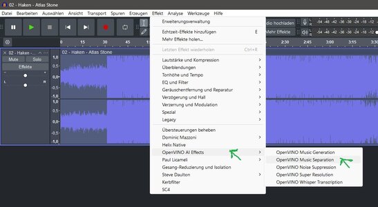

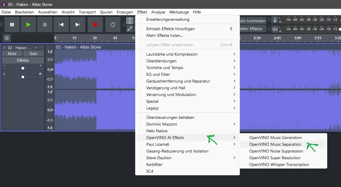

Dieses Thema ist seit einigen Tagen auf der Startseite zu finden, und obwohl ich selten Stems trennen muss (meistens finde ich das, was ich suche, bereits auf YouTube oder anderen weniger vertrauenswürdigen Quellen), hat meine Neugier gesiegt und ich habe das Audacity-Plugin installiert. Ich bin von meinen Tests sehr positiv überrascht. Das Plug-in hat es geschafft, ziemlich schwierige, komplexe Teile erfolgreich zu trennen (ich habe es mit einigen Songs ausprobiert, an denen ich kürzlich gearbeitet habe, z. B. Leprous, Dream Theater, Haken). Ich finde, es lohnt sich, es zu installieren (unter MacOS erfordert dies enie Menge Aufwand).
