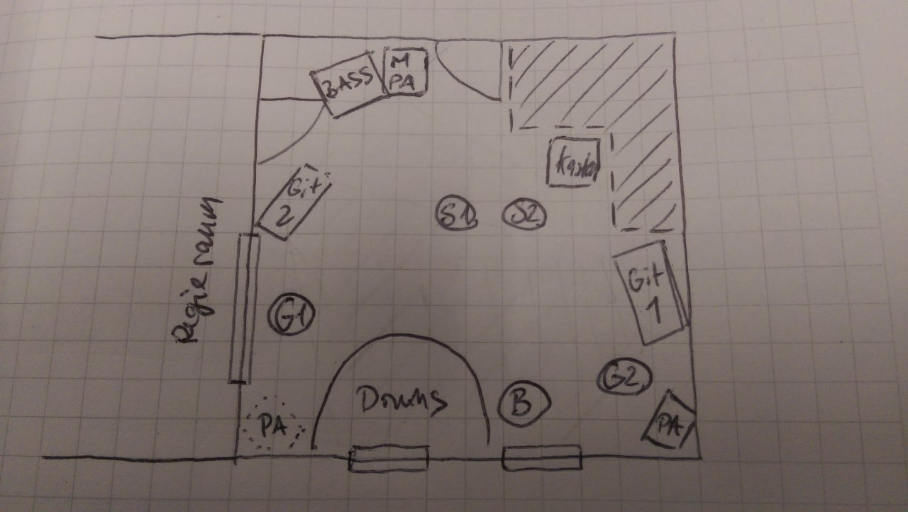

Ich hab in der Vergangenheit schon oft überlegt ob man nicht vieles lösen könnte indem sich alle gegenüber(anstatt vor) von ihrem Verstärker stellen würden. Der Gitarrist hat die Bassbox hinter sich und umgekehrt. Das zwingt dann auch gleich alle zu mehr Kommunikation: "Machst du mich bitte leiser/lauter" anstatt das jeder sich einfach hochdreht.

Haben wir genau so gemacht auf meinen Vorschlag hin. Erst waren alle skeptisch, jetzt nach etwa 6 Monaten Zeit fürs Etablieren und Kleinigkeiten Austüfteln sind alle zufrieden. Der Raum wirkt aber auch sehr empfindlich. Probelautstärke ist etwas gesunken.
Freu mich schon auf den 3.6. - da haben wir Auftritt und dürfen danach wieder alles ausrichten xx( ich werde auf jeden Fall ne Menge Kreppband nutzen um alles zu markieren.
Skizze:
Bedienung: G2 schraubt an G-Verst.1 und andersherum. Sänger 1 dreht mich laut/leise zwischen dem Spielen, Sänger 2 reicht Bier durch den Raum, Schlagzeug lüftet, ich schalte Steckdosen für PA mit Fernbedienung. Einziger Nachteil ist, dass halt 3 Klinkekabel durch den Raum liegen.

Hat das Auswirkungen auf den Sound, wenn der Kasten voll, oder leer ist ? :D

Nee, bei leerem Kasten greift Eigenversorgung, bis einer sich erbarmt, Pfand wegzubringen :D
Edith: ach jetzt begreif ich, wie du das meinst! Ja, nee. Der Füllstand beeinflusst die Raumakustik nicht merkbar. ;-)
