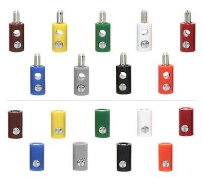

Für so derartige Basteleien bieten sich ganz elegant die Märklin Mini-Stecker an, die ich bei meiner Modellbahn verwende. Gab oder gibt's sogar mit Schraubanschluss und passen super ins Elektronikfach.
Am Poti dann ggf einen kurzen Drahtstummel angelötet lassen, Mini- Kupplung dran und an der PU- Leitung dann den entsprechenden Stecker.
Dann sind auch Experimente mit Serien-Parallelschaltung schnell erledigt ohne " Lötschlacht"
Die Stecker hab ich auch eingesetzt bei meinem aktivierten Preci, falls die Elektronik (5,20 DM Eigenbau von 1995) mal defekt werden sollte.
Seit der Zeit verwende ich immer wieder die kleinen praktischen Dinger. Und kosteten fast nix.

  • #17
Gute Idee, die Stecker sind auch schön klein und passen in jedes E-Fach. 👍
Gumo.
Danke fürs Bebildern.
Kommt davon wenn man seit Jahrzehnten mit der kleinen Modellbahn und beruflich bei der echten Bahn bastelt....
