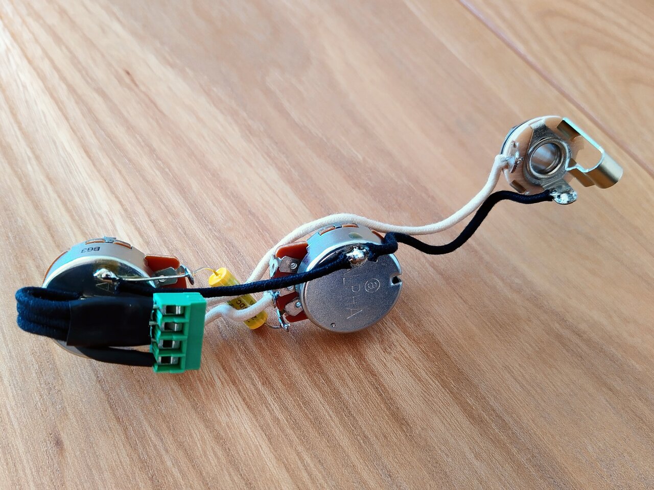

  • #25
Genau die Teile nutze ich auch:
Reaktionen: kodiakblair, chrisie und StonerGreg
