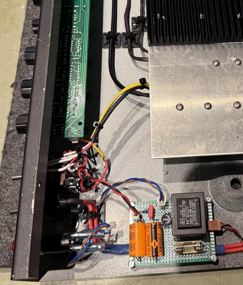

Ich bin ja gerade dabei, einen defekten 800RB mit der IcePower 700AS1 zu versehen. Das ist relativ einfach, nur eine Anpassungsstufe notwendig, die das Ausgangssignal der Vorstufe ca. 3,5-fach verstärkt. Das Aufwendigste wird ein L-förmiges Stück Aluplatte zum Verbinden der 700AS-Kühlstränge mit der Rückwand und damit den Kühlkörpern.
Für die Anpassungsschaltung mit einem Trimmpoti und einem Symmetrierverstärker mit einem TL072 erstellt mir ein lieber Bassicer gerade ein Platinenlayout, das ist dann ziemlich universell bei Amps mit guter Vorstufe und defekter Endstufe zu verwenden.
Da ich einen (funktionierenden) 700RB I habe, habe ich mir dessen bzw. die Schaltung des 700RB II angesehen.
Da muss das Ausgangssignal ca. 2-fach verstärkt werden, die Platine sollte perfekt passen. Die erforderlichen +/- 15V stellt die 700AS zur Verfügung.
Leider fehlen der Vorstufe für Leucht- und Schaltfunktionen noch +/- 35V, die ich aber ganz simpel mit einem kleinen Printtrafo-Netzteil aufbauen könnte (wie im EBS CL 450).
So kann man eine ganze Menge guter Amps, deren Endstufe defekt ist, noch retten und mit der IcePower 700AS1 sogar noch pimpen.

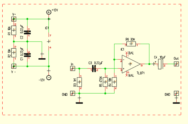

"Zur Ansteuerung brauchst du noch einen Buffer, einfach einen linearen OP Verstärker mit Verstärkungsfaktor von 2."
  • #18
Zur Ansteuerung von was? Welches Endstufenmodul willst du verbauen?
Die gezeigte Schaltung hat einen Gain von 4 nicht von 2. Für Gain = 2 müssten R6 und R4 gleich groß sein. Ein Buffer hat, per Definition, einen Gain von 1.
Zudem wäre eine Symmetrierung des Signals zur Ansteuerung einer Endstufe zu bevorzugen. Potentiell weniger Störungen, aber vor allem mehr Headroom im Endstufentreiber.

@nobody666 das ist der falsche Plan. Obwohl die sich irgendwie alle ähnlich sehen. Hab noch ein paar Platinen da.
@Ratterbass: ja, nein, ach egal. Der Plan zeigt auch eine Ansteuerung für was anderes.
Und nicht komplizierter machen als nötig. Natürlich kann man da eine symmetrische Ansteuerung bauen. Muss das sein? Nein, muss nicht. Designt ist das für innerhalb eines Amps ca. 20cm. Da brauch ich nicht wirklich eine sym. Ansteuerung. Und es gibt keine Endstufentreiber im eigentlichen Sinne, weil Class-D.
Und ja es ist ein linearer Booster.
Getrieben wird eine Digimod 1000.
  • #20
Ich habe einen Ashdown Little Giant erstanden, in dem eine Powersoft DigiMod 1000 verbaut ist. Ich versuche das oben verlinkte Projekt mit meinen beschränkten Fähigkeiten umzusetzen. Und hier ist das Problem. Bei deinem Post @Ratterbass verstehe ich Bahnhof, Bahnhof, weniger Störung, mehr Headroom, evtl. gut.
