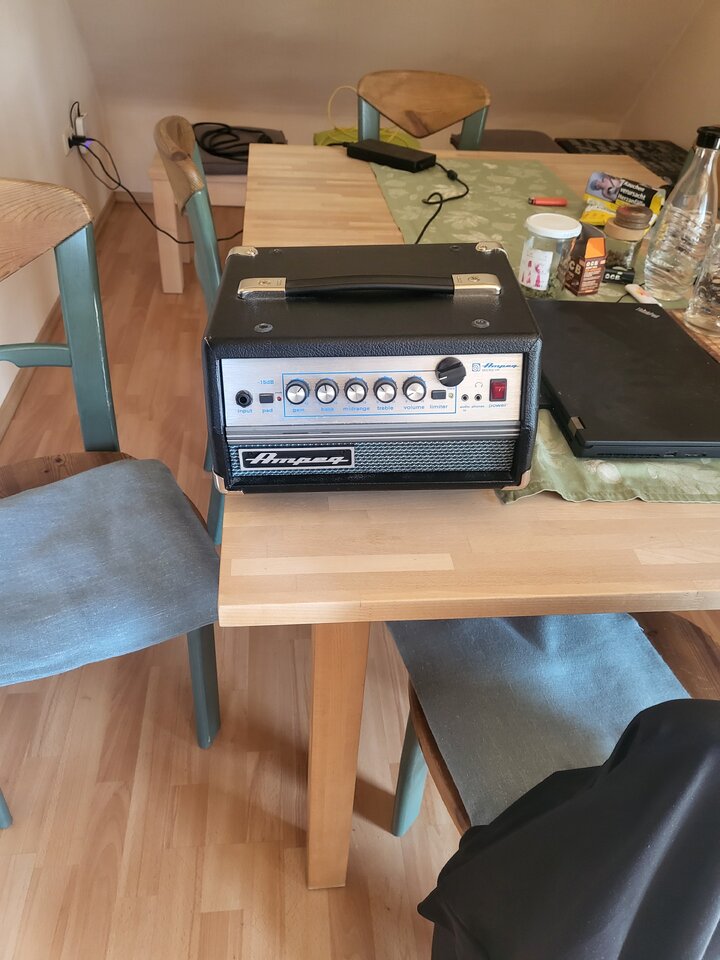

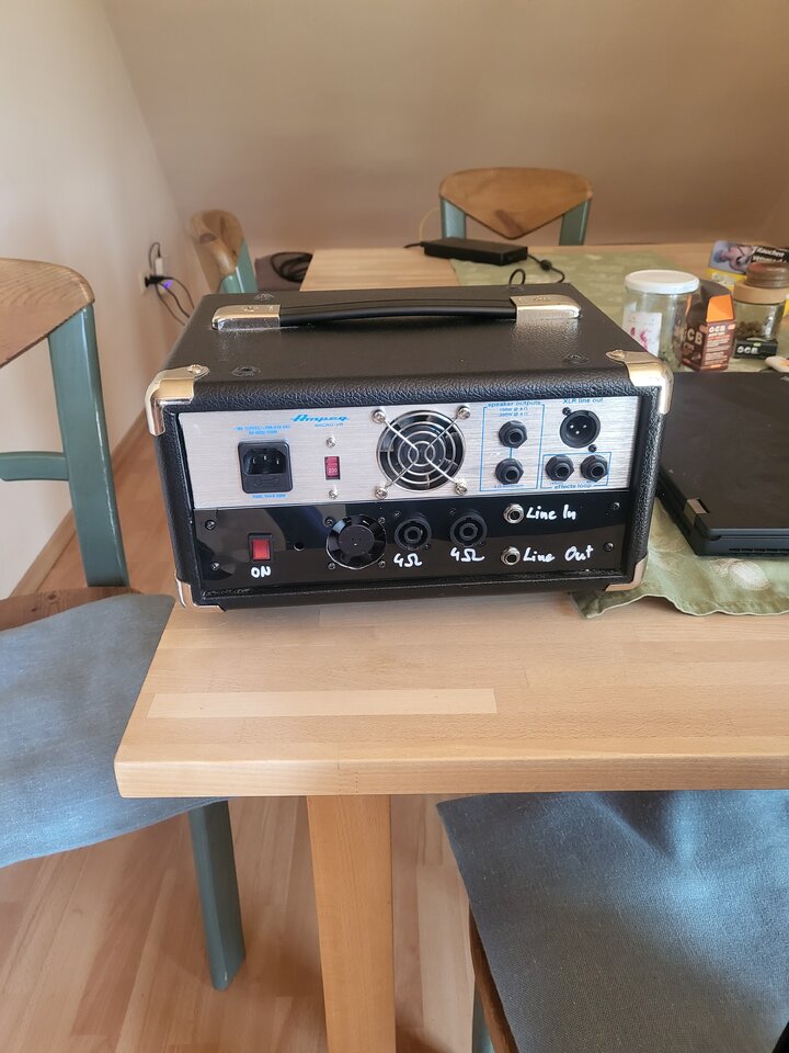

Habe fertig!
War noch einfacher, wie gedacht. Der Ashdown Little Giant hat einen Eingangsbuffer auf der Platine, auf der die Speakon und Line Buchsen sind.
Ich habe in mir so gebaut, das ich die untere Endstufe dazu patche.
189€ die Endstufe
20€ Kleinmaterial
Vielen Dank an @Willie und @cfortner für die kompetente und tatkräftige Unterstützung.
Bin auf den nächsten Gig gespannt, da kanns se ma zeigen, was an 8x10 geht.
