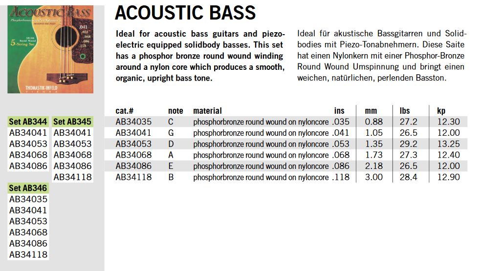

wieder mal ein thema das mir seit einiger zeit im kopf rumschwirrt...
ich hab seit ein paar monaten einen wunderschönen warwick the alien 4 saiter der mir echt bock macht.
meine spielgewohnheit hat sich auf dem akubass schnell ein bisschen geändert. ich spiele viel chords und melodischere sachen. und das ganze sogar mit plec. gefällt mir echt gut der sound.
allerdings habe ich das gefühl ich brauch andere saiten. dünnere. evtl sogar in anderer stimmung.
für mich muss der aku bass nicht sonderlich tiefbassig sein. ich benutze ihn eher als tiefgestimmte aku gitarre^^
ich bin seit längerem schon kein wirklicher fan der e saite. auch bei ebässen finde ich selten einen bass bei dem mir diese wirklich gefällt. und gerade auf dem aku bass fällt mir jetzt auf dass ich fast überwiegend d und g saite verwende. e so gut wie gar nicht.
jetzt habe ich einerseits mal über dünnere nicht so breiige saiten nachgedacht. hatte mal vor jahren 30er auf dem ebass. dafür fand ich das damals nich so geil aber für den aku könnt ichs mir wieder vostellen.
andererseits dachte ich mir mal einen 6saiter satz zu kaufen (oder eine einzelne dünne..) und nur 4 davon aufzuziehen mit a d g b oder a d g c stimmung.
hat das schon mal jemand gemacht?
nehme an ich brauch dann mal einen anderen steg aber das ist ja beim warwick kein problem da geschraubt. lass ich mir dann mal schnell vom bassbauer ums eck machen.
welche saiten könntet ihr mir dafür empfehlen (für adgb stimmung)?
oder welche dünneren saiten für standart eadg stimmung? evtl auch normale ebass saiten?
edit...
z.z. sind noch die elixir saiten drauf mit denen ich den bass gekauf habe. klang fand ich anfangs ganz ok aber da ich auch viel mit plec spiele waren die sehr schnell durch...
