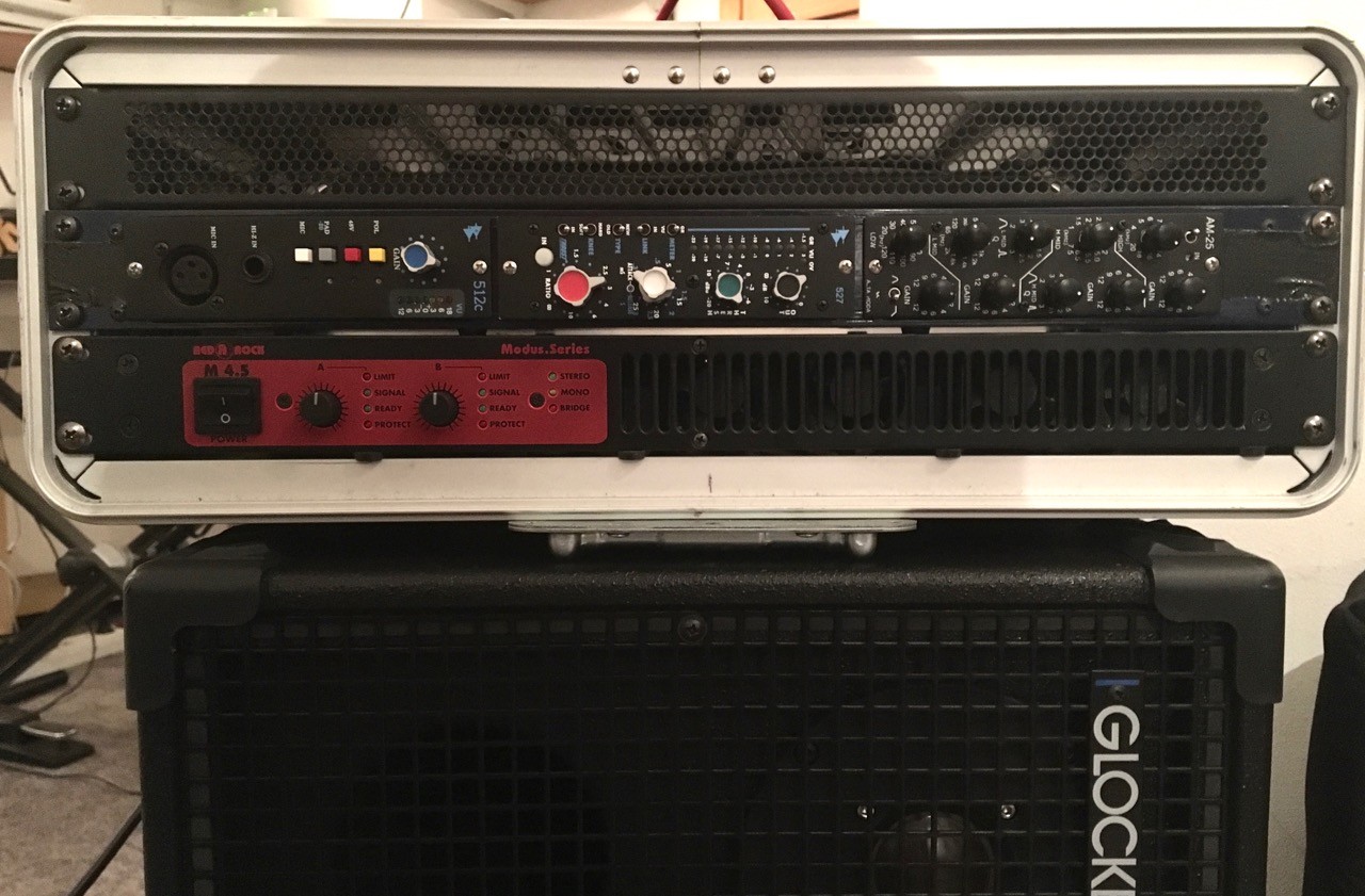

Heute habe ich für die nächsten Gigs das Radial 500er Rack in das Case meiner Red Rock Endstufe geschraubt. Das Case ist ein Gator und deshalb wiegt das komplette Case mit Deckeln und Kabeln ca 18kg. (geschätzt) Super. Sound ist dann doch einfach besser als Class D.
800 entspannte Watt an 8 Ohm sind halt eine echt Ansage. :-)
Als Master Lautstärkeregler dient mir ein Sm Pro Nano Patch+. Ein kleiner, passiver, vollsymmetrischer Monitor Controller den ich bei Bedarf oben auf das Case stelle.
Für kleines Geld auf eBay erstanden und funktioniert perfekt. Der Output der 500er Module ist sehr üppig. So kann ich die Lautstärke perfekt und geschmeidig dosieren. :great:
DI greife ich mittels Lehel P-Spilt und -20dB Dämpfung nach dem Komp ab.
Klingt astrein.
Somit habe ich alle I/O Aspekte die man einfach Live braucht elegant und optimal gelöst
EQ ist grundsätzlich nur für mich auf der Bühne. (außer beim Upright, der hat immer seinen eigenen EQ auch für's FOH)

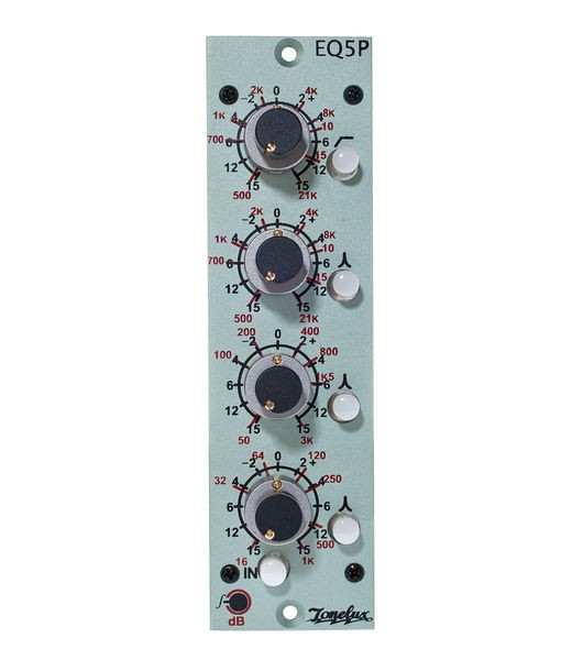

Ich habe mir jetzt den Tonelux EQ5P bestellt.
Gefühlsmässig und von dem was ich gegoogelt habe müsste dies der EQ sein der mich glücklich macht. (hoffentlich....)
So sieht das Rack jetzt aus:
Ich steh' sehr drauf.:rock:
Viel besser geht es eigentlich nicht mehr, zumindest nicht praktikabel.....
Reaktionen: lila_vila, Mudskipper, claudio und eine weitere Person

@Paulito : wie kommst du denn eigentlich im teils hektischen livebetrieb mit dem "schrägen" einbau zurecht? 12 uhr is ja dann quasi 15 uhr :confused: ... bei einem para eq würde mich das komplett kirre machen - würde wohl als erstes die potis umstecken, aber dann stimmt die beschriftung nicht mehr...
  • #231
Alles halb so wild....
Da war ich auch erstmal skeptisch.
Das geht aber viel besser als zunächst befürchtet.
Gar kein Problem. Man gewöhnt sich sofort daran.
Problematisch ist eher das bei dem EQ zB. sich 10 Regler auf der kleinen Fläche tummeln.
Das ist relativ unangenehm bzw. unübersichtlich.
Der Tonelux EQ5P der demnächst hier aufschlägt ist viel übersichtlicher.
Die API Teile bedienen sich aber sehr gut, egal ob stehend oder liegend.

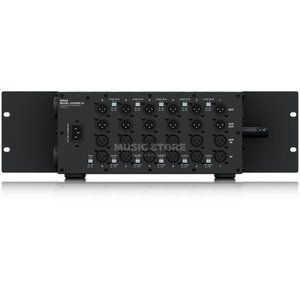

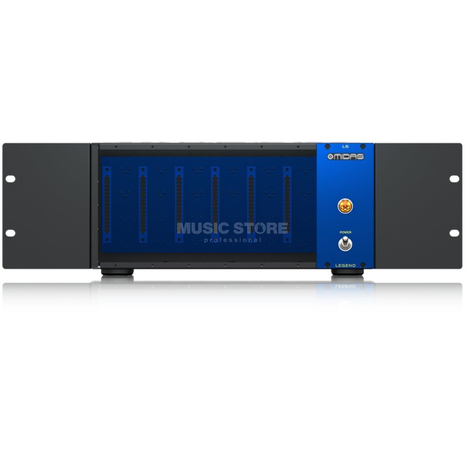

  • #232
Für alle die es interessiert:
Beim Music Store gibt es den Midas L6 Frame für schmale 179€ !
Klick.
Ich habe mir sogar einen für 159€ besorgt.
Der Frame ist sehr gut. Stabil gebaut und die Stromversorgung ist tiptop.
Null brummen oder Einstreuungen. Habe alle Slots genau geprüpft.
Sehr gute und vor allem auch Kabellose Patch Möglichkeiten!
Sieht auch echt gut aus, das Teil. kommt komplett mit anschraubbaren Rackohren und dem praktischen Lunchbox Griff. :-)
Ist immer gleich vergriffen, also sofort zuschlagen. :-)

  • #233
Nice!
Vor allem weil die Meisten die das sehen eher denken: Meh, was hat der denn sich da fürn Quatsch zusammengesucht.
Son bisschen Industrie-trashige Optik aber dann fett abliefern finde ich super!
Reaktionen: lila_vila, Paulito und claudio

Das wird noch schlimmer mit der Optik.
Der Tonelux EQ ist Metallic Mint Grün. ;-)
Mir gefällt's.
Vor allem klingt es!

hast du irgendwelche Infos über die Leistung/Amperezahl, die der Rahmen liefert? Ich habe beim Stöbern in irgendeinem Forum gelesen, dass es da manchmal je nach verwendetem Einschub ein Problem geben kann...:P
  • #236
hast du irgendwelche Infos über die Leistung/Amperezahl, die der Rahmen liefert? Ich habe beim Stöbern in irgendeinem Forum gelesen, dass es da manchmal je nach verwendetem Einschub ein Problem geben kann...:-P
Laut Manual liefert das Netzteil pro Slot 300ma.
Das ist reichlich.
Ich habe meinen Midas L6 mit allen meinem Modulen getestet und auch oft die Reihenfolge getauscht. Keinerlei Probleme.
Ich habe gelesen, das die Fredenstein Bento Teile manchmal Probleme machen können.
Das kann auch passieren wenn sich die Hersteller von den Modulen nicht an die API Spezifikationen halten. Kommt aber eher selten vor.
Probleme kann es auch mit den speziellen Mix und Link Outputs geben. Da haben ein paar Hersteller ihr eigenes Süppchen gekocht und das kann dann Probleme machen. Bei normaler Verwendung ist aber auch dies eher die Ausnahme.
Reaktionen: lila_vila und LaFaro
