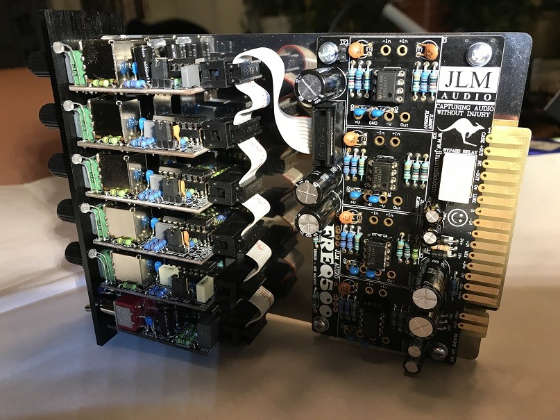

Habe heute den JLM FREQ-500 fertiggestellt und die ersten Tests gemacht.
Auch wenn der EQ viele "Knöppe" (alle mit Pull Funktion und LED Statusanzeigen) hat, der Sound ist echt super und sehr musikalisch.
Man kann rumdrehen wie man will, es klingt nie künstlich sondern immer "tight".
Ich nehm´ da mal Paulito´s Ausdruck > der EQ hat reichlich Vehemenz :-)
Eine echte Waffe für Instrumentalanwendung würd´ ich mal sagen.
Kein Rauschen, keine Nebengeräusche.
Einzige Sache ist immer ein ganz leichtes "Plopp" wenn man bei den einzelnen Filtern zwischen Boost/Cut Funktion hin und her schaltet, aber das ist verschmerzbar.
Jetzt muss ich mich mal mit meinen Instrumenten so richtig in das Ding einarbeiten.

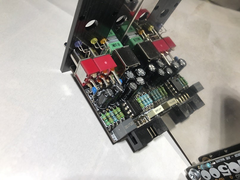

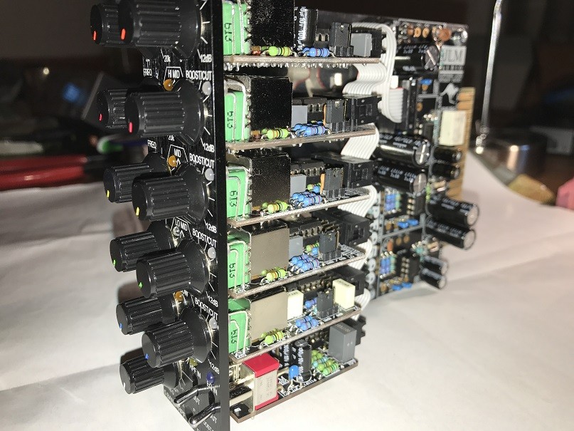

Hier ein paar Bilder des fertiggestellten EQ, Bauzeit inkl. alle Teile nachmessen (mach´ ich immer, dann erlebt man keine bösen Überraschungen), knapp 10 Stunden.
Einzelene Filterplatine, damit man von der Grösse ein Gefühl bekommt hab´ ich 2x2 EUR Münzen daneben plaziert.
Draufsicht auf den HPF Filterblock (der sitzt ganz unten), man beachte die Verdrahtung der LED´s :-)
Das war jetzt innerhalb von ein paar Wochen mein zweites 500er DIY Kit, dass ich gebaut habe.
Beide Kit´s sind von verschiedenen Anbietern > SOUND SKULPTOR (Frankreich) und JLM (Australien)

JLM:
neutral > Gute PCB´s, aber es geht besser
neutral > Bauanleitung "Online" von der Homepage (ich hab´ mir die Sachen runterkopiert und in eine PDF Datei gespeichert um OFF-Line arbeiten zu können.
grosses Minus > JLM stellt weder ein Blockdiagramm, geschweige Schaltungsunterlagen des Bausatztes zur Verfügung :bad:
Unangenehm > es fehlten Teile !! (2 Widerstände, 1 LED, 4 Schrauben/Zahnscheiben zur Befestigung der Summierplatine am Montageblech) :bad::bad::bad:
Trotz alle dem ist was die Qualität, Sound und Funktionalität des DIY Kit´s von JLM angeht, die Sache für mich in Ordnung.

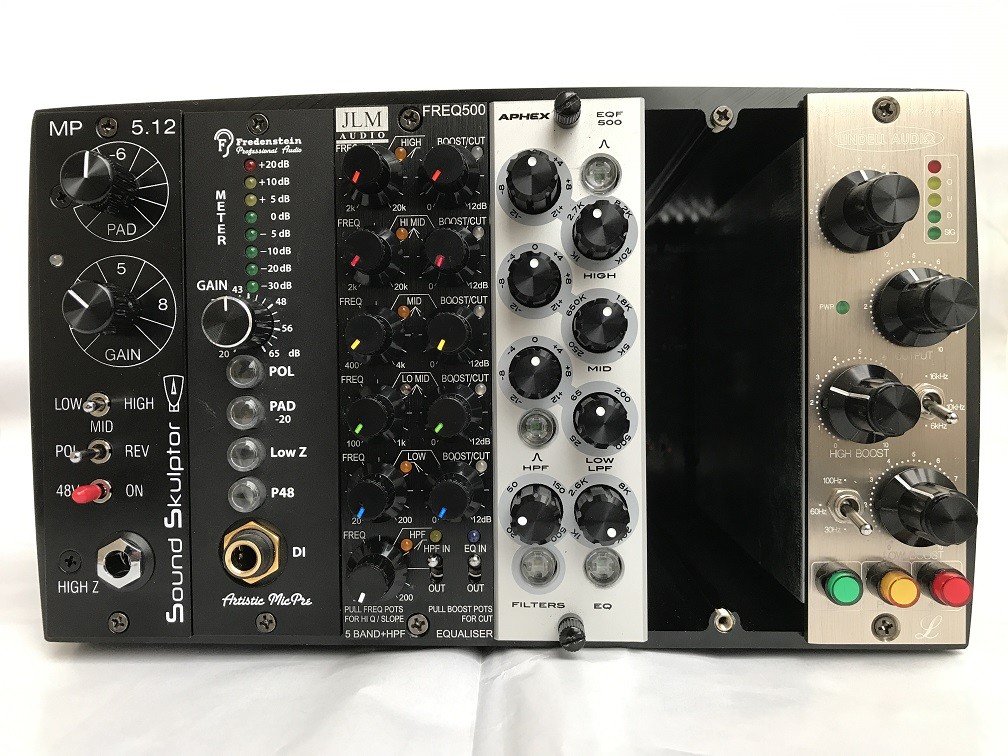

Hier ein Bild vom momentanen Bestand meiner 500er Module in der alten LINDELL Lunchbox.
Wenn ich brav bin bringt mir der Weihnachtsmann eine zweite (kleinere) Box :gruebel::patpat:

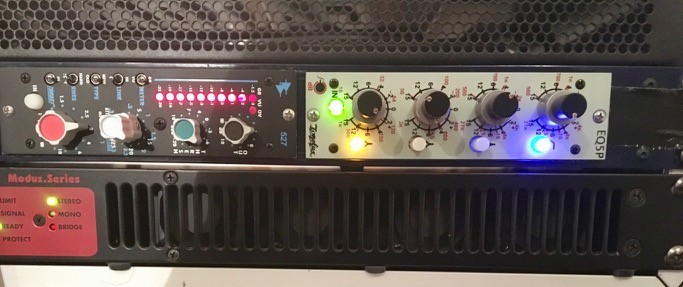

Heute ist der Tonelux EQ5P in mein Rack migriert ;-)
Ich habe die letzten 3 Gigs mit dem Alta Moda AM 25 gespielt und das war schon sehr ok.
Der hat sich durchaus bewährt und klingt sehr gut.
Die Bedienung ist jedoch auf der Bühne etwas unübersichtlich und fummelig.
Aber klanglich ist er sehr musikalisch und natürlich. Sehr gut zur Klangformung!
Der Tonlux spielt aber trotzdem in einer anderen Liga, so wie sich der erste Eindruck hier darstellt.
Da sind wir schon recht nahe am API 550er.
Von der Funktionalität sogar besser weil die Frequenzen stufenlos einstellbar sind.
Er ist insgesamt etwas neutraler als der API. Der API hat jedoch noch das gewisse Etwas im Sound das der Tonelux nicht so zu bieten hat.
Trotzdem ist dies nach dem API und dem Speck der beste EQ den ich hier hatte. Viel deutlicher und funktional effektiver als der Midas.
Auch insgesamt praxistauglicher und griffiger als der Alta Moda.
Die Bedienung ist recht gut und übersichtlich. Die Regelwege sind super gemacht und man findet immer schnell die Frequenz die man braucht.
Das Problem der "Phasigkeit" und "Sterilität" bei Para Eq's im Sound ist beim Tonelux nur sehr leicht vorhanden und kein Thema.
Die Höhen gefallen mir sehr gut. Man kann ganz gezielt den Sound auffrischen und das Top End perfekt modellieren.
Die Bässe sind vehement und trocken. Auch als Lo Cut ist das tiefe Band sehr gut nutzbar. Dadurch das das Lo Mid Band bei 50Hz beginnt kann man hier zusätzlich noch die Bässe perfekt anpassen. Auch die Mitten können ausgesprochen effektiv und musikalisch in Szene gesetzt werden.
Der Tonelux greift sehr gut. Überhaupt klingt alles sehr gut und hochwertig.
Auch ist er problemlos in der Lage hohe Pegel zu verarbeiten. Auch dann bleibt der Sound immer fest und kontrolliert.
Ein toller EQ den ich unbedingt empfehlen kann!

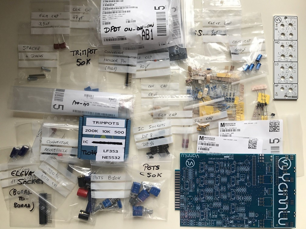

Der Postbote hat mir vorhin das YANN LU EQ DIY Kit gebracht :-)
Beim Auspacken gab´s gleich mal die erste grosse Überraschung.
Alle Komponenten sind in eigenen Plastiktütchen mit Angabe der Bauteilwerte :mmmh:
Das spart immens Zeit.
Klar, in Zeiten wie diesen sollte man Plastikmüll tunlichst minimieren bzw. vermeiden.
Ich habe auf jeden Fall eine Verwendung für die Tütchen > aber nicht für den Zweck den ihr eventuell annehmt :gruebel:
So sieht die Lieferung aus:
Hatte heute per Mail Kontakt mit Joe Malone von JLM, da er auch gerne wissen wollte wie es mir mit dem Build geht.
Wegen der Fehlteile hätte er umgehend eine kostenlose Nachlieferung gestartet !
Ich habe ihm erklärt, dass ich das verschmerzen kann, aber er bzw. sein Team beim Abpacken der Kits besser aufpassen sollen.
Hoffe, er gibt mir dafür bei der Bestellung des 500er Optokompressors einen "Special Discount" :-)

Dieser JLM EQ sieht extrem kompliziert zu bauen aus.
Nicht kompliziert, dafür sehr komplex.
Die Bauteildichte an den 6 Stk. Filterboards sind die Krux.
Ohne Vergrösserungsbrille oder ähnlichen Hilfsmitteln werden die Augen sehr schnell müde > bin ja auch kein Jüngling mehr :-(
Gefühlt habe ich mich, als wenn ich 20 Stk. dicht gepackte DOA´s am Stück aufgebaut hätte.
Aber, dafür wird man mit einem sehr guten Sound belohnt, die Mühe war´s auf jeden Fall wert.
Egal wie oder was man einstellt, alles läuft echt smooth ohne irgendwelche künstlichen Artefakte im Sound.
Das solche Teile als Fertiggerät ordentlich Geld kosten steht ausser Frage, da verbirgt sich viel Handarbeit und Konzentration.
Einem Einsteiger würde ich diesen Bausatz keinesfalls empfehlen.

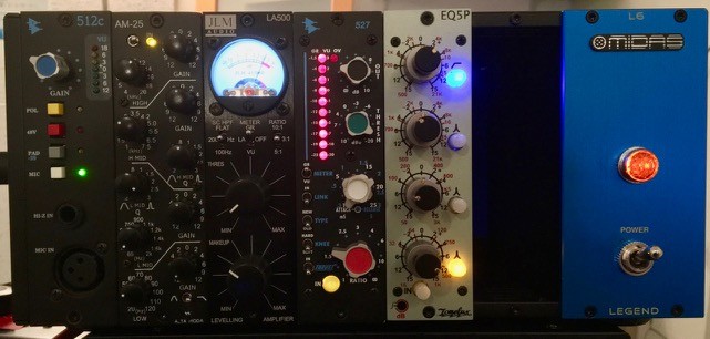

Heute habe ich mal den Midas L6 500er Frame bestückt.:-)
Einfach mal alle Teile reingeschraubt und ein bisschen rumprobiert.
Macht super Spaß!8D
Dabei habe ich wieder festgestellt wie gut der JLM LA 500 klingt.
Wow! Folgende Reihenfolge ist enstanden:
API 512 > JLM LA500 > Alta Moda AM 25 > API 527 > Tonelux EQ5P
Und so werde ich das Ganze nutzen:
API 512 als Preamp, logo.
Den JLM LA 500 als weitere Gainstufe bei Bedarf, der dicke Neve-Style Trafo macht einen sehr fetten, räumlichen Sound auch ohne Kompression! Also entweder dann den API 512 mit wenig Gain und den LA 500 als "Dickmacher" oder den API 512 alleine mit seinem kernigen, knackigen Ton. Je nach Gusto, Lust und Laune.
Ziemlich feudal und mega-luxuriös. Geil!
Dann geht's ab in den Alta Moda EQ.
Hier wird nach Bedarf Klangformung gemacht. Lo Cut und Dinge die ich auch ins FOH schicken möchte. Sehr schön, das ging vorher nicht mit dem 3 Slot Raidal Rack.
Weiter geht's in den API 527. Leichte Kompression oder auch mehr.
Ein Traum von einem Gerät, der 527er....
Nach dem 527er geht die DI über Lehle P Split ins FOH raus
Zu guter Letzt noch der Tonelux EQ5P als EQ für mich auf der Bühne.
Das Tolle ist, das ich jederzeit die Reihenfolge ändern kann und auch jedes Gerät komplett True-Bypassen kann.
In den leeren Slot möchte ich mir ein passiven Volumeregeler in eine Leerblende basteln.
Das wäre dann zu Ansteuern der Endstufe.
Hier ein Bild.
Die Reihenfolge stimmt aber da noch nicht ganz.

  3. API 527 Man sagt, er habe magische Kräfte.... ;-)
  4. Tonelux EQ5P. Musikalische Präzision zur Raum-und Boxen-Anpassung nur für mich und die Bühne.
Als Frame habe ich mir jetzt noch das Heritage Audio OST 4 bestellt.
Weil super kompakt und hochwertig.
Der Midas L6 Frame ist zwar sehr gut aber auch ziemlich schwer und groß.
Den lasse ich hier im Studio..

Das Signal geht dann über ein passives Volume Poti direkt symmetrisch in die Endstufe von meinem gemoddeten HB 800b.
Kommende Woche werde ich dann den 500er Frame, die DI und den 800b fest in ein kompaktes 3 HE Rack montieren.
Das Rack ist eine Sonderanfertigung aus Wabenkunststoff mit 29cm Einbautiefe und ganz flachen Deckeln. Jedoch mit amtlichen Beschlägen, Klappgriffen und guten Butterfly Verschlüssen.
Gewicht sollte dann bei etwa 14Kg landen. Yay!
Wenn es denn sein soll nehme ich dann die Red Rock 4.5 getrennt mit.
Für den größten Teil aller Situationen reicht mir das ICE 700er Modul vom HB 800b gut.
