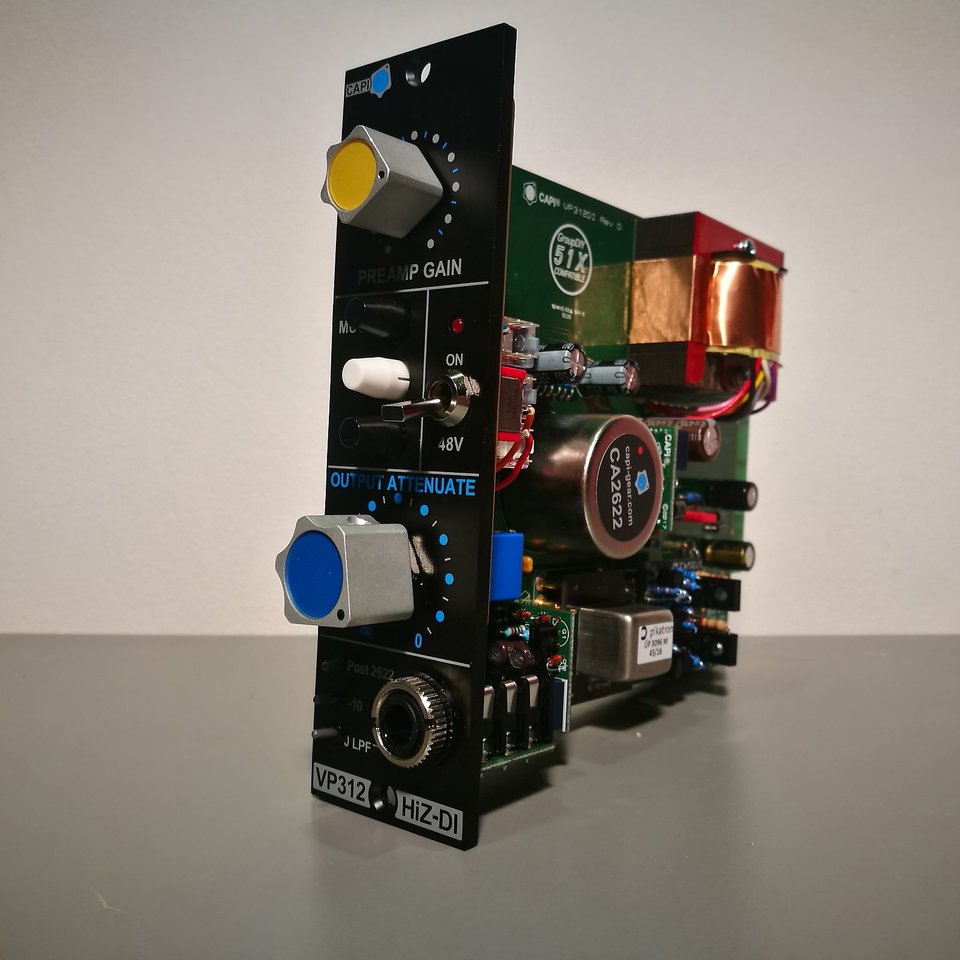

So, habe jetzt mal die Module ausprobiert.
CAPI VP312 DI (Preamp mit DI)
Grundsätzlich ist dies ein Klon des API 512c.
Das DI Input Modul ist aber bei diesem Exemplar auf Übertragerbasis und man kann zusätzlich noch den 2622 Trafo umgehen oder auch nicht.
Dann gibt es noch einen Hi Cut.
Klanglich ist der CAPI dem API sehr nahe. Er klingt evtl eine Nuance dicker.
Der API wirkt hier insgesamt etwas frischer und schneller, aber auch nur um Nuancen.
Die Unterschiede ob das Signal durch den 2622 läuft oder nicht sind vorhanden, aber eher dezent. Es klingt einfach nur ein bisschen anders, wenn man den Gain angeglichen hat.
Die Möglichkeit den Output regeln zu können ist zwar schön, brauche ich persönlich aber nicht. Das Gain Poti ist ein gerasterter Stufen Schalter, das finde ich gut. Beim API ist es nur ein ganz normales Poti.
Leider wurde der Spaß am guten Klang des Capi von einigen Unzulänglichkeiten getrübt:
Der Schalter um das Signal durch den 2622 zu schicken verursacht beim erstmaligen Betätigen einen heftigen Knall. Auch beim wiederholten Schalten ist es immer noch ein lautes "Plop".
Nicht gut! Dann hat der Preamp wenn nichts im DI eingesteckt war extrem lautes Rauschen von sich gegeben. Gar nicht gut! Vermutlich ist etwas defekt aber toll war das nicht.
Grundsätzlich ist der CAPI VP312 DI - so er denn auch einwandfrei funktioniert - eine echte Alternative zum Original.
Ich ärgere mich aber überhaupt nicht das Original zu besitzen. ;-)

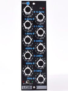

CAPI LC25 (10 Band EQ)
Dieser EQ ist sehr gut.
Ich habe mich sofort damit wohl gefühlt.
Die 10 Bänder lassen sich in 2 dB Schritten mittels der Knöpfe anheben oder absenken.
Auch die Auswahl der Frequenzen finde ich sehr gelungen und optimal für den Bass.
Mit diesem EQ findet man ruck-zuck seinen Sound. Der Klang ist sehr gut. Das 25 Hz Band lässt sich sehr gut als Lo Cut verwenden.
Ein rundum toller EQ auf hohem Niveau mit großer Praxistauglichkeit.
Der LC 25 ist in der ganz engen Wahl für mein Hi End-Rack.

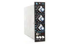

API 550A ( 3Band semi Parametric)
Tja, was soll ich sagen.
Hier sind wir in einer völlig anderen Liga.
Wie machen die von API das nur?
Dieser EQ stellt hier schon wieder Superlative auf.
Ja, ich bin mittlerweile schon ein API Fan Boy, aber ich bin sehr neutral an den Test dieses Geräts herangegangen.
Der Sound dieses EQ's ist einfach phänomenal. Die Bässe greifen derart trocken-satt und definiert ins Geschehen das einem ganz warm ums Herz wird. :-) Aber auch Mitten und Höhen klingen schlicht und ergreifend erstklassig.
Selbst extreme Anhebungen in den Höhen klingen einfach nur super toll!
Einen so guten EQ hatte ich noch nicht hier.
Irgendwie ist alles richtig....
Alles was man machen möchte geht und klingt irre gut.
Dagegen verblassen die beiden anderen EQ's die ich hier habe ziemlich....
Große Effizient und große Musikalität. Wow!
API baut einfach fantastische Musikmaschinen.
ich will einen 550a oder 550b.
Das dürfte aber mein Budget leider völlig überschreiten.
Gebraucht habe ich noch keinen gefunden....
Der Kush Audio Electra 500 oder der Tonelux EQ5P könnten es evtl. bringen.
Aber es fällt schwer mir keinen API EQ zu holen, verdammt. :rolleyes:
Soweit zu den ersten Eindrücken.
Ich werde aber in den nächsten Tagen immer wieder mal herumprobieren....
Großen Dank an @Majestic12 für das Ausleihen dieser tollen Geräte!

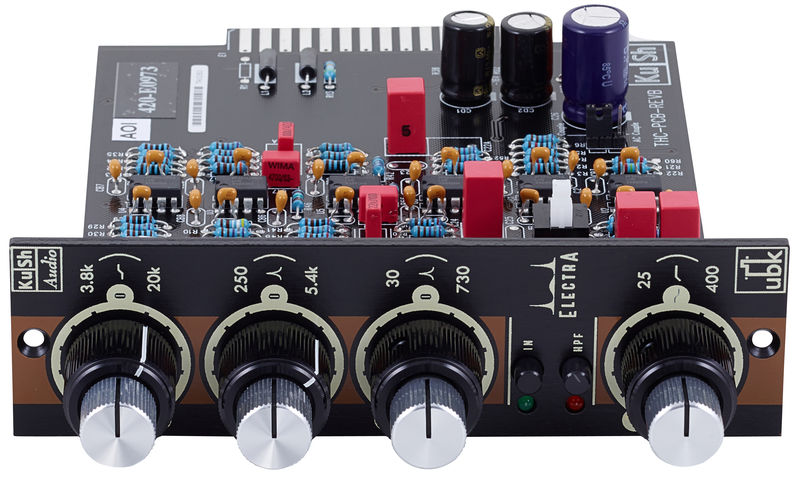

Ich habe mir jetzt den Kush audio Electra 500 beim Thomann bestellt.
Man hört und liest viel Gutes über die Dinger.
Sehr interessant hier der durchstimmbare Lo Cut der an der Eckfrequenz der Absenkung einen kleinen Boost im Frequenzgang hat. Ein feine Sache die ich auch gerne so beim Mischen einstelle.
Dann kann der Kush noch mittels Jumper den Lo Shelf als Volume Regler anbieten.
Das könnte dann ein Mastervolume sein, da der EQ bei mir immer an der letzten Stelle der Signalkette liegt. (DI greife ich nach dem Komp. ab) Leider liegt diese "Fader Funktion" am Input des EQ und nicht am Output. Der Kush EQ hat auch keine Beschriftung an den Regelwegen der Potis. Man soll hier nur mir den Ohren arbeiten. Hmmmm....
Mal sehen wie sich der Kush Electra 500 in der Praxis darstellt.

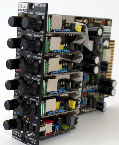

JLM hätte da ein "Schweizer Taschenmesser" als DIY Kit, den FREQ500 :-)
Bin da schwer am überlegen ob ich mir das Teil kaufe > kostet mit Zoll, Versand und Steuern ca. € 350,--
Features for FREQ500
  • All 5 BANDS have 12dB boost and pull for 12dB cut.
  • Dual colour led with Green to show boost and red to show cut.
  • Each of the 5 bands has a internal jumper to change between 12dB or 6dB maximum boost/cut.
  • HIGH Shelf Frequency sweepable from 2k to 20k @ 6dB per octave. Pull frequency pot for 12dB per octave and orange led on.
  • HI MID Frequency sweepable from 2k to 20k @ BW of 2 octaves. Pull frequency pot for BW of 1 octave and orange led on.
  • MID Frequency sweepable from 400 to 4k @ BW of 2 octaves. Pull frequency pot for BW of 1 octave and orange led on.
  • LO Mid Frequency sweepable from 100 to 1k @ BW of 2 octaves. Pull frequency pot for BW of 1 octave and orange led on.
  • LOW Shelf Frequency sweepable from 20 to 200Hz @ 6dB per octave. Pull frequency pot for 12dB per octave and orange led on.
  • HPF Frequency sweepable from 20 to 200Hz @ 6dB per octave. Pull frequency pot for 12dB per octave and orange led on.
  • EQ in / out toggle switch with blue LED
  • HPF in / out toggle switch with yellow LED
  • Electronic Balanced input and out.
  • All pots dual 10k linear with electronic log circuit for best stereo matching.
  • All pots have DPDT pull switch built in.
  • Double sided Gold plated rear edge connector.
Specifications for FREQ500
  • Frequency Response +/-0.5dB 5Hz to 70Khz, +/-3dB 2Hz to 200khz.
  • THD = 0.0015% (mostly 2nd harmonic).
  • Current draw @ +/-16v 130mA.
Das ist bestimmt ein guter EQ.
Für den Preis machst du nichts verkehrt.
Reaktionen: French und claudio

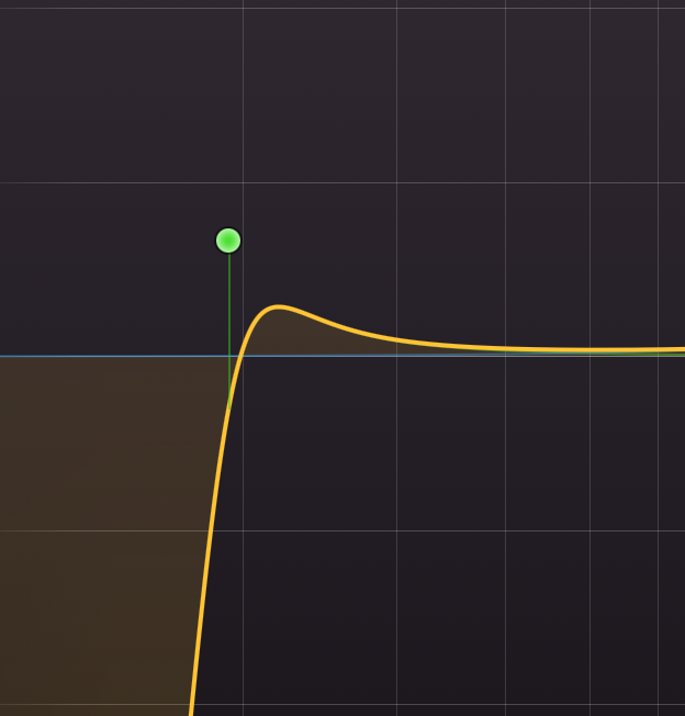

Heute habe ich den Kush Audio Electra 500 EQ ausprobiert.
Ich hatte viel Gutes über diesen EQ gehört/gelesen und wollte ihm mal eine Chance geben.
Es gibt nicht so viele 500er EQ's die für mich in Frage kommen.
Der Electra 500 hat eigentlich alles was ich mir wünsche.
Besonders zu erwähnen wäre hier der durchstimmbare Lo Cut.
Dieser funktioniert hier endlich so wie ich es mir schon lange wünsche.
Wie schon weiter oben beschrieben weist der Lo Cut hier eine Besonderheit auf:
Am Scheitelpunkt der Frequenz hat das Filter eine kleine Anhebung.
Dadurch kann man seinen Sound sehr genau in den Subbässen begrenzen aber trotzdem noch einen kleinen Kick in den Bässen geben.
Das funktioniert hier auch ausgezeichnet und ist meines Wissens einzigartig.
Das Prinzip ist ähnlich dem berühmten Lo End Trick bei den Pultec EQ's.
Hier ein Bild zur ungefähren Darstellung:
Als nächstes haben wir einen Lo Shelf der von ca 1Khz ganz langsam und kontinuierlich die tieferen Frequenzen anhebt. Der Peak liegt dann bei ca 90hz. (diese Zahlen habe ich gegoogelt) Das ist ein sehr schöner "Dickmacher" der durchaus Sinn macht, mir persönlich aber zu viel breit angelegt ist. Für andere Signale ist dies sicher eine feine Sache.
Man kann aber mittels Schalter auf der Platine den Lo Shelf als Lautstärkeregler bzw in meinem Fall als Channel Fader umfunktionieren.
Damit hätte ich dann ein perfektes Mastervolume um die Endstufe anzusteuern!
Übel:
Leider wurde mir vom Thomann ein defektes Gerät geschickt.
So konnte ich das Channel Fader Feature nicht testen, weil der Schalter auf der Platine gefehlt hat.:O! Offensichtlich war das ein ehemals defektes Gerät welches repariert wurde und der Schalter einfach auf der Platine überbrückt wurde.
So etwas sollte nicht als Neuware verkauft werden.:bad:
Habe mich beschwert und der T. wird mir selbstverständlich einen neues Gerät schicken.
Weiter gehts mit dem LO Band. Es reicht von 30Hz bis 750Hz.
Dies ist ein semiparametrisches Band das ähnlich wie bei den API EQ's mit "proportional Q" funktioniert.
Bedeutet: Bei leichten Abhebungen/ Absenkungen ist das Q eher breit und wird bei stärkeren Abhebungen/ Absenkungen immer schmaler.
In der Praxis ergibt sich hier ein sehr organisches und musikalisches Regelverhalten.
Als nächstes kommt das Mid Band. Dieses reicht von 250Hz bis 5,4Khz.
Auch hier gibt es das "proportional Q".
Beide Bänder arbeiten ausgezeichnet und man kann wirklich sehr viel alleine nur mit diesen 2 Bändern machen.
Dann haben wir noch das Hi Band von 3,8Khz bis 20Khz.
Dies ist ein Shelving Type Filter das ungewöhnlich steilflankig ausgelegt ist.
Dies hat den Vorteil, das man das hohe Silber anfassen kann ohne auch tiefere Höhen oder gar Hochmitten mit anzuheben. Sehr Gut! Das stört mich häufig bei Treble EQ's.
So, wie klingt er denn, der Kush Electra 500?
Der Kush Electra 500 klingt sehr gut!
Es ist der bis jetzt für meine Anwendung der beste EQ den ich hier hatte.
Er hat nicht die Magie und Autorität in den Bässen des API 550;-), besticht jedoch durch hervorragende Flexibilität und Praxistauglichkeit.
Grundsätzlich ist das ein cleaner EQ. Wir sind aber weit von Sterilität oder künstlichem Ton entfernt.
Im Gegenteil, der Electra 500 überzeugt mit großer Musikalität.
Bei aller "Cleanness" klingt er trotzdem punchy. Sehr gut!
Besonders beeindruckt hat mich die Tatsache, das auch bei starken Absenkungen der Sound niemals "phasig" oder Hohl klang. Toll!
Die Bedienung ist ausgezeichet, die Regelwege und generell die Haptik angenehm und vorhersehbar.
Fazit:
Das Mastervolume Feature muss ich noch auf Praxistauglichkeit testen wenn ich das Austauschgerät bekommen habe.
Der Kush Electra 500 wird aber zunächst in meinem Hi End Rack bleiben.
Viel besser geht EQ im 500er Format für den Bass nicht, wenn überhaupt, dann halt anders...
Obwohl mich der API 550 klanglich restlos begeistert hat, bietet mir der Kush für meine Anforderungen die praxistauglicheren Features. Auch der Preis ist mit 580€ deutlich unter dem des API mit 1200€.
Naja, das ist ein "Schaltungstrick", der gelegentlich auch entsteht, wenn die Werte der berechneten Bauteile in solchen Schaltungen mit steilen Kennlinien nicht ganz exakt eingehalten werden (können) oder oder so gewollt werden . Es hat auch etwas mit der gewählten Filtercharakteristik zu tun. Butterworth-Filter z.B. kann man so designen, dass sie einen Peak haben bevor sie steil abfallen.
Manchmal ist es also Zufall und in dem Fall ist es halt gewollt. Aber einzigartig ist es nicht.
