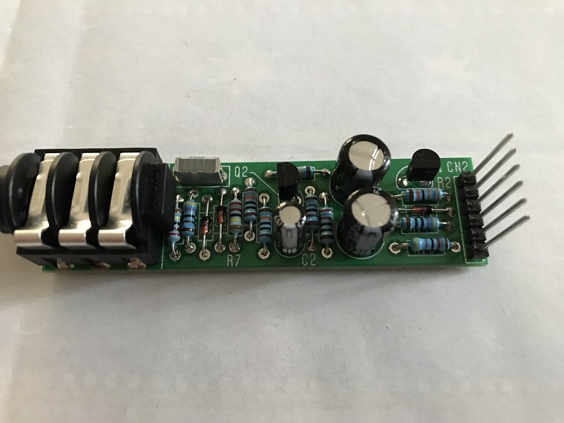

Fertig gestellte DIOI:

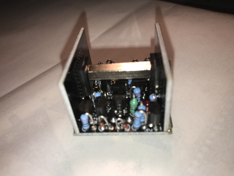

Fertig gesteller DOA (Descret Op-Amp):

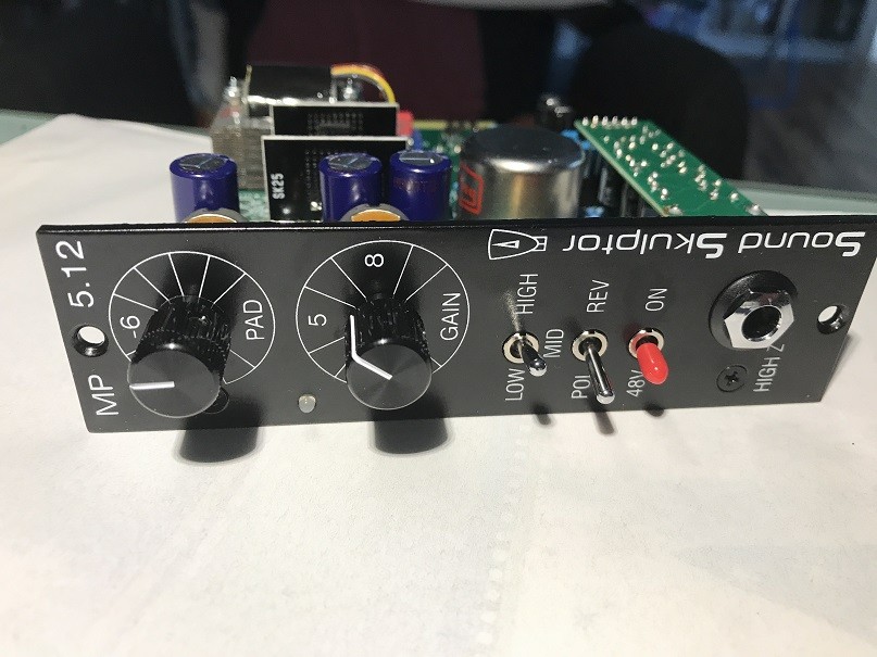

Komplettierter, fertiggestellter Preamp inkl. DIOI und DOA:

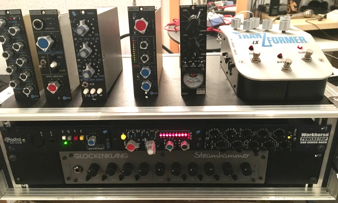

Heute gibt es was besonderes.
Member @Majestic12 hat mir freundlicherweise einige für uns Basser hochinteressante 500er Module zum Test geschickt.
Diese wären:
CAPI VP312 DI (Preamp mit DI)
CAPI LC25 (10 Band EQ)
CAPI FC526 ( FET Kompressor)
API 550A ( 3Band semi Parametric)
Vor allem über die CAPI Geschichten freu ich mich sehr, da diese ja nur als DIY Kits verkauft werden.
So habe ich die Möglichkeit diese sehr gelobten Module hier mal unter die Lupe zu nehmen.
Mit dem CAPI FC526, dem API 527 und dem JML LA500 habe ich endlich die Möglichkeit hochwertige FET, Optische und VCA Kompression mit dem Bass Live zu vergleichen.
Und zwar Analog und nicht als doofes Plugin! ;-)
Auch der Vergleich zw. API 512 und CAPI VP312 DI wird hochinteressant.
Der CAPI LC25 ist für uns Bassisten von den Specs her ein optimaler EQ!
Er ist auf Basis des API 560 10 Band EQ aufgebaut jedoch mit anderen, tiefer angelegten Frequenzen. Super spannend!
Und natürlich der berühmte API API 550A EQ.
Den habe ich mal vor einiger Zeit in einem Studio kurz probiert und war begeistert von dessen griffigem und gleichzeitig sehr edlen Klang. :-)
Hier schon mal ein Bild als Teaser. Details folgen nach und nach in Bälde.
