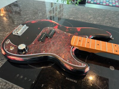

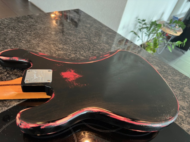

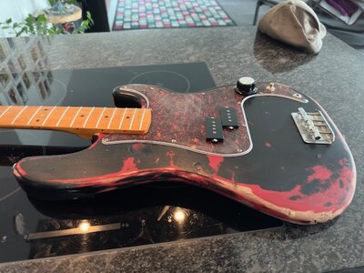

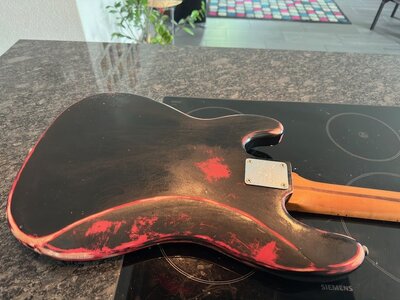

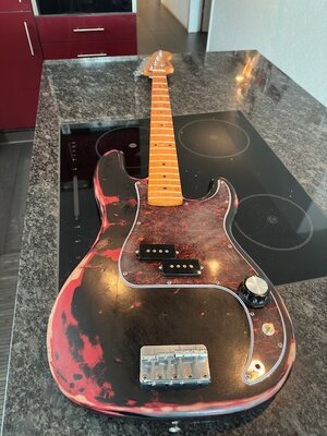

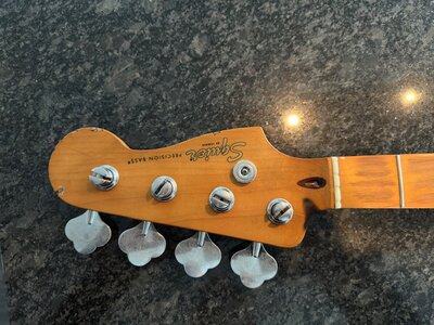

Heute Nachmittag habe ich mal etwas ausprobiert. Ich wollte immer einen Preci der aussieht, als ob er 20 Jahre auf Tour war. Also habe ich meinen günstigen, aber excellenten Squier 40th Anniversary Precision Bass "geopfert". Materialeinsatz gerademal 30.- und wie ich finde ein gültiger Versuch. Was meint ihr?

Leider finde das relic weder realistisch noch schön.
Zu viel an den falschen Stellen..
Keiner, ausser Edward mit den Scherenhänden, würde so lange Kratzer machen.

Die Arbeit am Body geht noch. Aber da sieht der Halsrücken immer wie mit dem Lineal gezeichnet gealtert aus.

Unabhängig von der Frage, was ich nicht mag (relic!) mal ein Vorschlag: häng Dir den Bass um, dudel man ein bisserl rum. Wo sind da die Kontaktstellen zum Körper? Wo genau rutscht der Arm entlang?
Da würde ich noch mehr wegmachen. Dann fallen die "unlogischen" Stellen weniger ins Gewicht.
Ok, danach sieht der Bass nicht mehr nach 20 Jahren Touren aus, sondern nach 40. Aber das ist wohl kein Fehler.
Und irgendwann besinnst Du Dich, holst den Lack komplett runter und verpasst dem Bass ne Schicht Öl. Danach wird er alt, benutzt, aber trotzdem gepflegt aussehen.
Hmmmm....die Hardware geht natürlich gar nicht, die sieht ja noch neuwertig aus. Diese Black over Fiesta Doppel-Relics sind jetzt auch nicht so meins, von der Farbästhetik ohnehin nicht, andererseits ist das auch irgendwie die einzig plausible Geschichte, wie so ein Instrument so hingerichtet worden sein könnte. Der war 85 schon 20 Jahre alt und in Ehren ergraut, und ist dann einem Punk in die Hände gefallen, dem er zu bunt war. Oder so....
Und da sind die Katschen dann schon fast wieder plausibel. Da brauchst Du schon massiv nietenbesetzte Klamotte, um so einen Verschleiss zu produzieren.

Wir müssen achtgeben, dir nicht die Freude zu nehmen... Wenn es dir gefällt, ist es gut.
Wenn du aber explizit danach fragst...
Beispiel Schlagbrett:
Wie kommen Kratzer unter die Saiten, wenn sie unterhalb beginnen, darunter durchlaufen und oberhalb wieder enden? Dazu noch wild in alle unlogischen Richtungen?
Wie kann ein Kratzer unterhalb des Vol.-Potis beginnen und oberhalb enden?
Wieso gehen Kratzer kreuz und quer?
1. Saiten drauf lassen und nach dem Relic ggf. tauschen.
2. Kratzer an den Potis sind annähernd Kreise.
3. Slap-Spuren sind punktuell am Halsansatz unten (Fingernägel) und evtl. oben am letzten Bund (Daumen).
4. Daumen abstützen am PU und nicht 3cm darüber.
5. Die Zigarette klemmt nicht hinter dem Sattel - da ist der Saitenabstand zu hoch - sondern zwischen zwei Mechaniken. Außerdem hat sie eine längliche Spur, keine punktuelle oder keilförmige. Hat der Vorbesitzer vielleicht Havannas geraucht?

Das einzige, was vllt Sinn macht, ist den Hals zu entlacken. Vor allem, wenn man auf das Gefühl eines entlackten Halses steht.

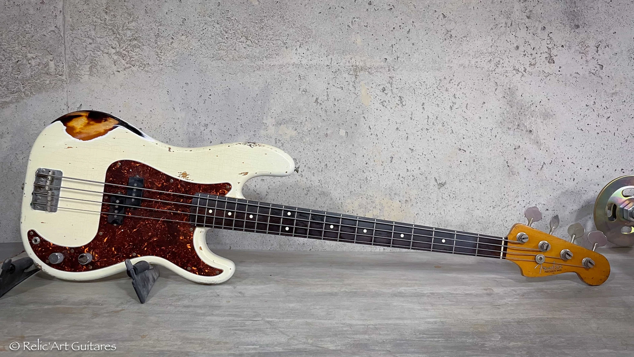

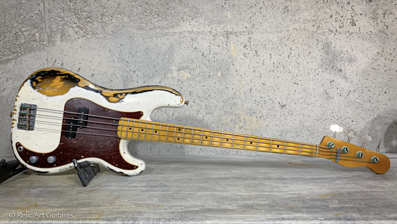

Schon häufiger gelobt: Für mich kommt das schönste, authentischste, individuellste Relic von relicartguitares.fr.
Hier das Softageing bei meinem 1984-er Tokai Jazz Bass: https://www.relicartguitares.fr/175
Sorry, aber nicht alle die er macht sind authentisch. Wenn man das vom Custom Shop behauptet, gilt das für ihn auch.

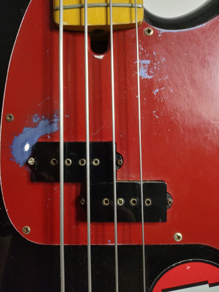

Deswegen sind solche Relics wie diese hier
in meinen Augen ein absolutes No-Go und sorry, der untere von RelicArt sieht nicht besser aus der vom TE, nur dass es eben Nitro ist....
