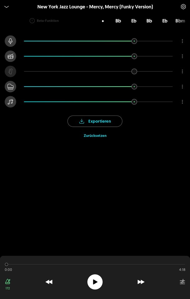

Mit der App Moises kann mann auch Playbacks erstellen. iOS&Android.
Anbei (kommt gleich...) ein Screenshot wo der Bass weg ist. Kannst ein YT link oder selbst was hochladen. Der App kann sogar ein klicktrack generieren. Das verwende ich oft bei Schülerbands. Ich panne zB den Klick auf eine Seite und das kriegt der drummer auf den kopfhörer. Der Band kann dann üben/spielen ohne SängerIn oder sonstige Instrumente.
Auch transponieren, tempo ändern und exportieren der einzelnen stems geht.
Mit spleeter geht es gratis aber mann muss sich auskennen mit den Terminal am Rechner, Moises kostet halt monatlich etwas, ist aber sehr einfach und kann viel.
