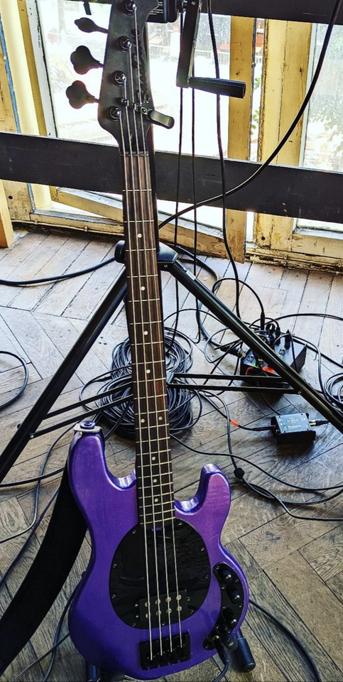

Das ist mein Eigenbau #BassDave.
Bin der Meinung das war ein ML Bausatz.
War der einzige den ich gefunden hatte der meinen Kriterien entsprach.
4 Saiter
MM Style.
Wurde von mir dann auf aktive umgebaut,
Geshaped.
Und alle Hardware wurde (nach und nach) ausgetauscht.
Hals schwarz gebeizt
Body schlecht lackiert
Klingt ganau so wie ich es mag. Spielt sich sehr gut und ist recht leicht.
[Edit] Der Bass ist jetzt 1 Jahr, und mein Haupt instrument. Er habt den Jazzbass und die HB Sandberg Kopie in die Pause geschickt.

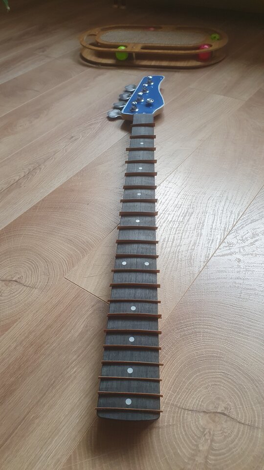

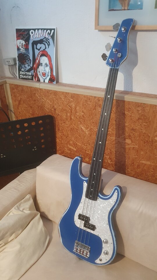

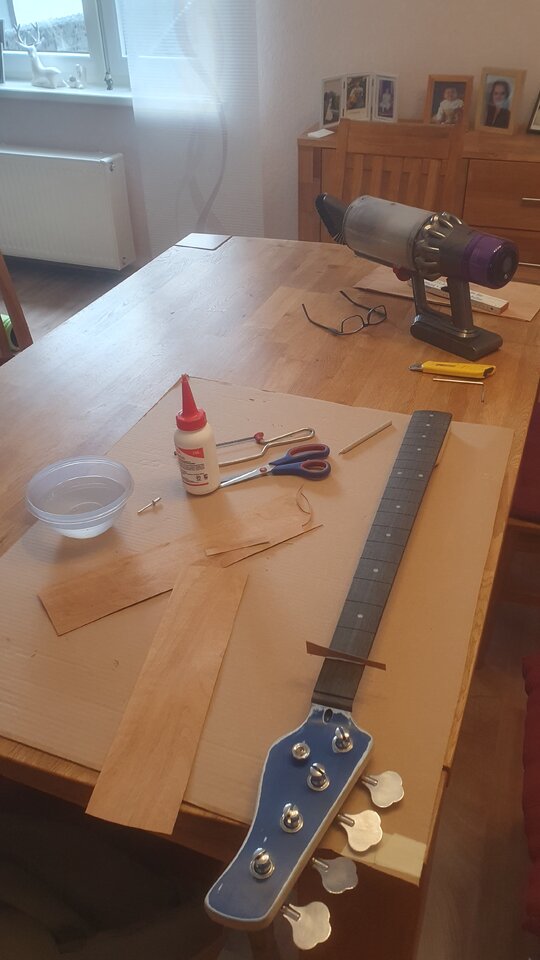

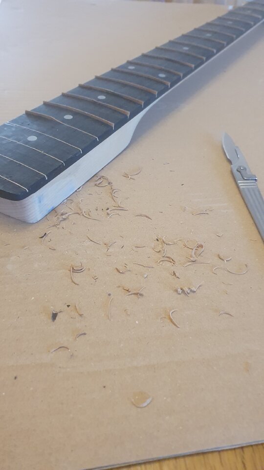

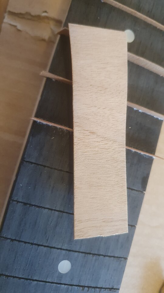

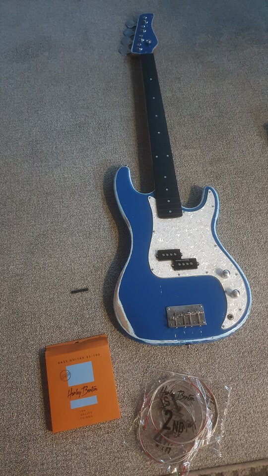

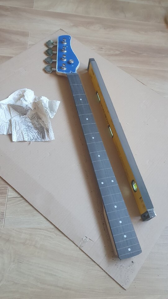

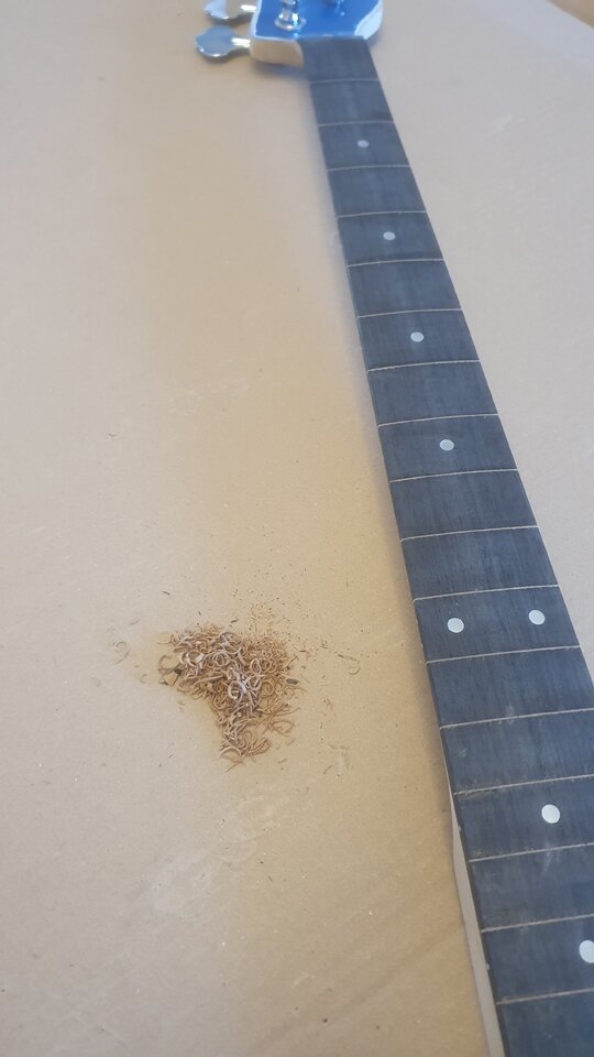

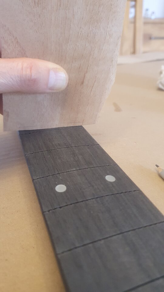

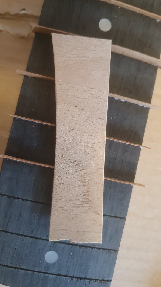

Ich hatte mir vor zwei Jahren einen Thomann Bausatz bestellt und als einzige technische Änderung einen anderen Tonabnehmer (Seymour Duncan Quarter Pound P-Bass)
verbaut. Sowie die Potis gegen welche aus meinem Bestand getauscht.
Ein anderes Pickguard habe ich mir aus einer Rohplatte auch noch hergestellt, da mir das glatt weiß nicht gefallen hat.
Danach wurde er eher selten genutzt und da ich weder mit der Optik noch mit der Bundreinheit des ThomannBausatzProjektes zufrieden war und der Bass die letzte Zeit nur noch im Gigbag verbracht hat, habe ich mal wieder Hand an ihn angelegt.
Wurde jetzt auf frettless umgebaut. Den alten weißen Plastiksattel habe ich in diesem Zuge gegen einen schwarzen Tusq Sattel getauscht.
Holzfurnier, um die Bundschlitze zu "füllen" habe ich im Netz bestellt und jetzt in ausreichender Menge für andere Umbauten vorrätig ;-). Dann noch FlatwoundSaiten drauf und am Schluss noch ein ordentliches Setup.
Ich denke, daß ich den jetzt öfter nutzen werde, da ein Frettless ja ganz andere Möglichkeiten eröffnet.
