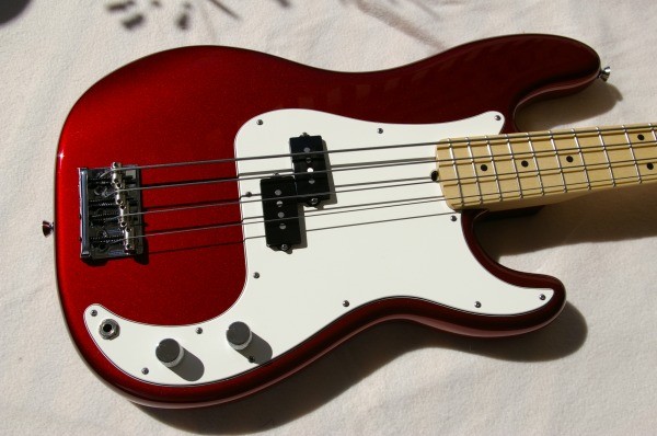

Ich habe seit über 15 Jahren so einen Hals auf meinem Fender USA Preci und muss eigentlich NIE die Halskrümmung ändern, außer bei Änderung der Saiten mit sehr unterschiedlichem Zug.
Sonst alles bestens. Der Hals soll etwas moderner, bzw. aufgeräumter klingen schreibt die Fachwelt. Klingt einfach gut. :great:

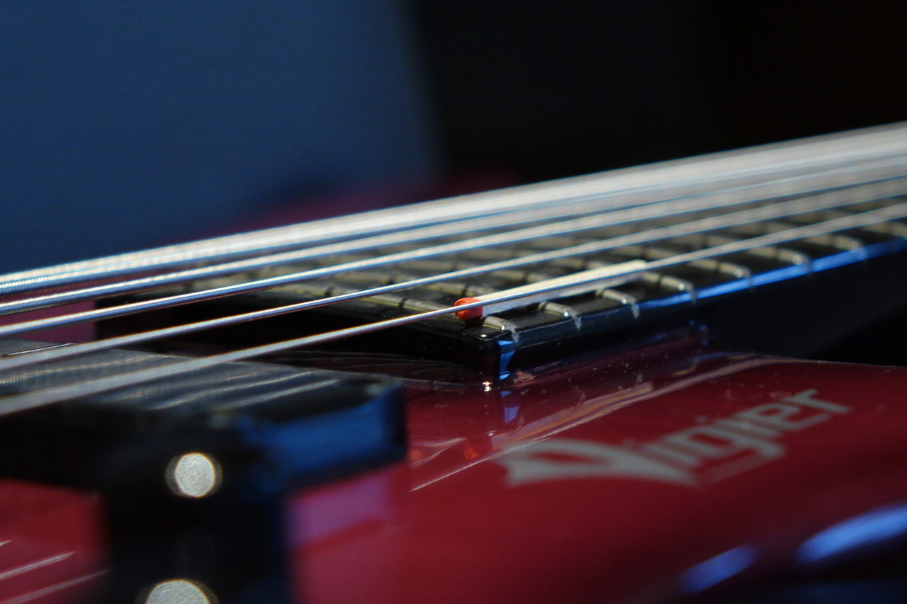

Meine Vigiers haben allesamt diese Carbon Inlays nach dem 90/10 System. Die Besonderheit ist hier, dass sie keinen Trussrod haben. was sich extrem positiv auf den Klang auswirkt, da der Hals a.) ne andere Masse hat und b.) anders schwingen kann. Es gibt da nie was einzustellen.
Die Saitenlage ist unveränderlich, meine Series III ist fast 25 Jahre alt, aber der Hals ist immer gleich. Am 24. Bund bei meinem Arpege passt kein Streichholz zwischen G-Saite und Hals, also extremst flache Saitenlagen und kein Schnarren. Ich find das absolut super.

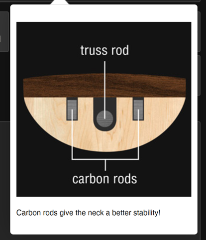

Bei American Standard Fender Modellen seit 1994 verbaut bringt das Verwindungssteifheit.
Dadurch sollen gestauchte und vertwistete Hälse vermieden werden was ja auch ganz gut funktioniert. Zudem versteift das aufgeleimte Griffbrett den Hals auch noch. Das Ganze ändert allerdings auch den Klang was allerdings im Bandkontext wohl keine Rolle mehr spielt.
Auch sind die Hälse dadurch sehr stimmstabil, was aber nicht heißt ,dass das Carbonfreie Hälse nicht auch sein können. Aber ist das Holz mal nicht so gut, so retten die Carbonstäbe.
