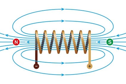

Es ist ein elektromagnetisches Feld. Wenn du verpolst, sind + und - vertauscht bzw. "Nordpol" und "Südpol". Dann kehrt sich das Feld um und es passiert das, was @Rhino- beschrieben hat.
