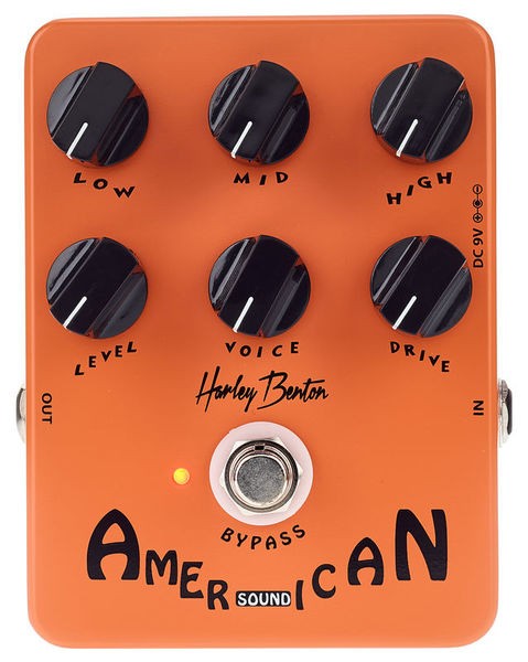

Ich bin aber immer erstaunt, wie gut sich der Sound hiermit:
https://www.thomann.de/de/harley_benton_american_truetone.htm
faken lässt- und das für den Preis!!!
