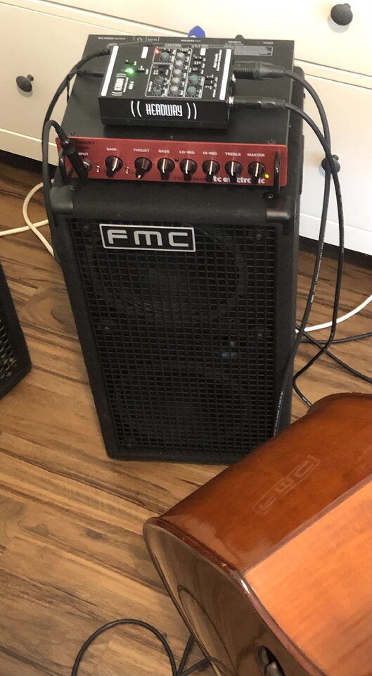

Mein Tipp: FMC 208 (625€) plus TC BQ500 (derzeit 180€ !!!!). Dann haste für 805 € bis zu 400 W Power bei unter 12 kg.

... und dann davon am besten gleich zwei Stacks auf der Bühne, damit man sich wenigstens 1x hören kann ? :D
Eine Jazzcombo, bei der man sich mit einem dieser Stacks auf der Bühne nicht hören kann, dürfte vermutlich "ganz andere Probleme" haben...:P

Ja, ja, sorry für das doppelte Bild. Aber ich kann aus der Praxis versichern: Damit komme ich sogar in einer lauten Big Band durch.
