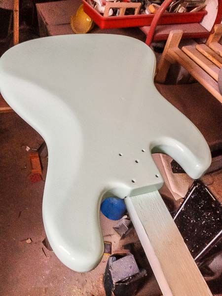

Bin auch gerade mal wieder am bassteln, die erste Farbschicht Surf Green ist drauf...
