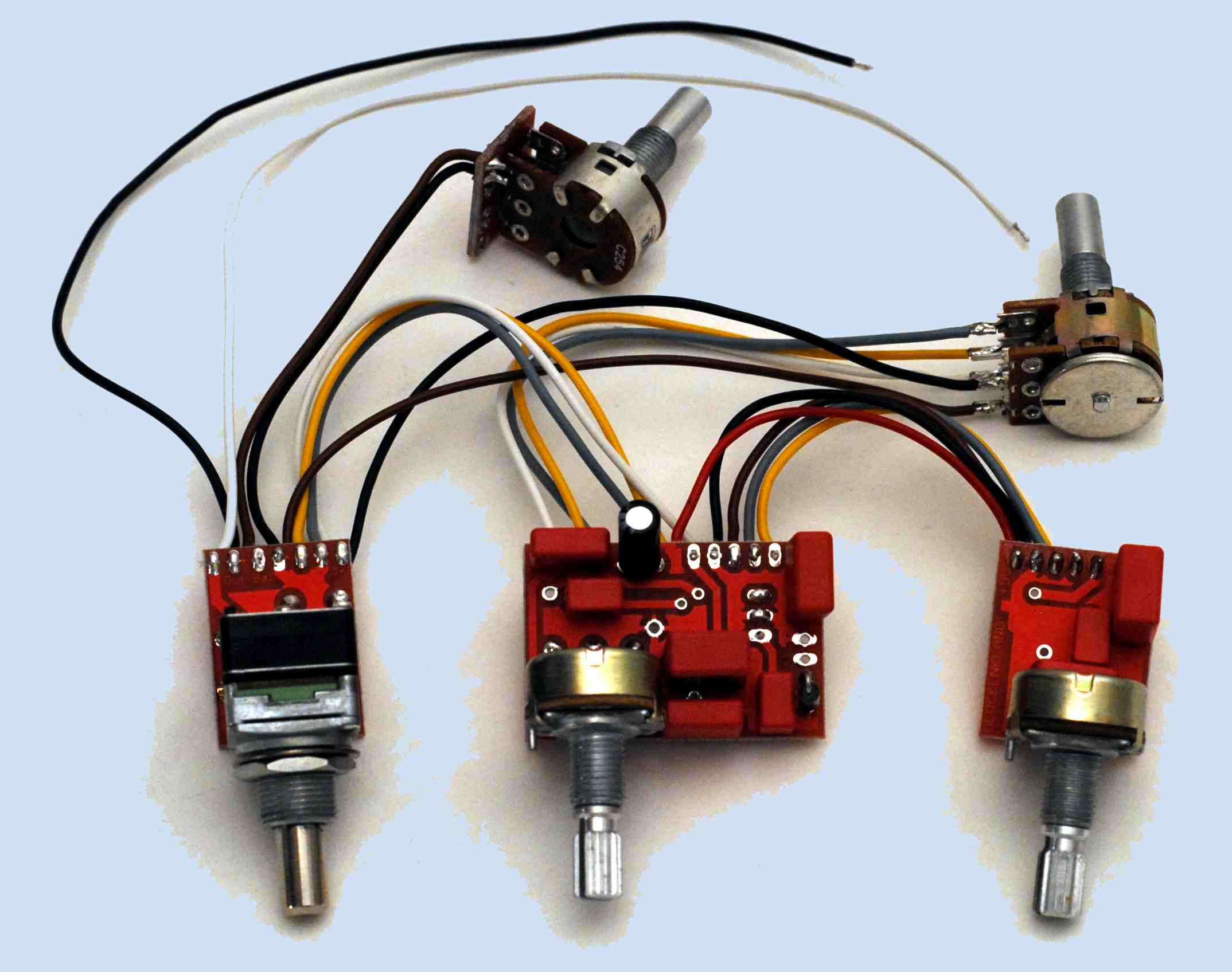

Die Glockenklang sieht so aus:
http://www.glockenklang.de/images/produkt_bilder/onboard3band.jpg
