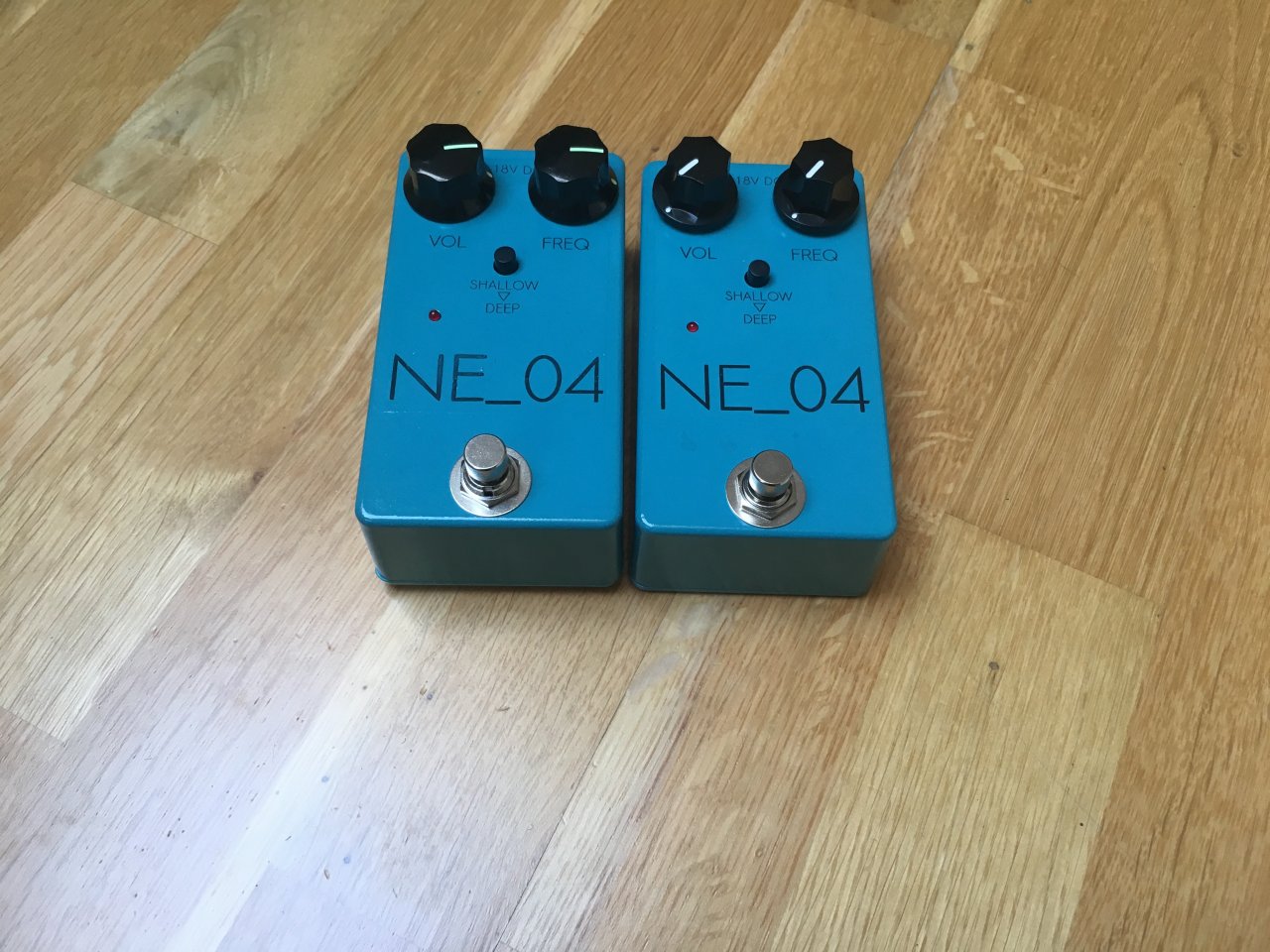

Ich hab nun auch eine NE_04 daheim. Die V2 mit kleinen Änderungen:
-Batteriebetrieb möglich
-keinen Relais-Taster (dadurch geringerer Strombedarf), sondern normaler Fußschalter.
Fazit nach mehrstündigem Test:
Der beste und einfachste EQ im Bodentreterformat, den ich ja hatte. Mit Abstand!!!
Klang, Rauschverhalten und Qualität sind Spitzenklasse.
Was aber so genial an dem NE_04 ist: Ich konnte alle Onboard-Elektroniken (Yamaha JP-EQ, Noll, Glockenklang, Delano, Fender,...) meiner Bässe klanglich nachstellen. Es waren wirklich kaum feststellbare Unterschiede zu hören. Dazu brauchte der Frequenz-Regler nur zwischen 9Uhr und 10Uhr bewegt und deep oder swallow eingestellt werden (und Volumen angepasst).
Ich hab eigentlich immer Mitten und Bässe geboostet und die Höhen neutral, bzw leicht abgesenkt. Diese Klangeinstellung macht der NE_04 sehr musikalisch und nahezu perfekt in ca. 9Uhr bis 10Uhr-Stellung.
Sogar die passive Tonblende am EMG-bestückten Jazzbass konnte gut nachgestellt werden.
Einzig den EQ des Musicman Stingray 5 konnte er nicht ganz perfekt nachmachen, lang aber nahe dran. Den Stingray-EQ konnte ich aber auch nicht true-bypass schalten, weshalb das Ergebnis auch etwas verfälscht sein kann.
Also als Universal-EQ ist er schonmal perfekt. Er konnte in kürzester Zeit meine Bässe so klingen lassen, wie ich es möchte. Andere Sounds hab ich probiert, funktioniert genauso gut, aber interessiert mich eigentlich nicht. Ich brauche nur einen richtig guten Ton aus meinen Bässen und das kann der NE_04 besser und universeller , als alles was ich sonst ausprobiert habe.
Ich bin zwar mit meinen Bässen zufrieden, was deren Elektroniken betrifft, aber es ist neben dem "EQ-BackUp-in-a-Box" auch schön, den Glockenklang-Sound mit dem Yamaha zu fahren, oder den Noll-Sound (param.EQ) mit 650Hz-Mitten mit dem Maruszczyk (sonst Delano 3-Band-EQ) zu haben.
Oder den Notchfilter des Yamaha (TRB-6JP) in "swallow" zu haben, bzw auch mit (etwas!) Midboost (EQ2) anbieten zu können. (...letzteres hatte beim probieren solch einen Punch und Druck, das ich dachte, mir hat jemand voll in die Fresse geboxt...B)....heftig, aber geil...:D)
So, genug geschwärmt... ich bin völlig überzeugt vom NE_04...!!!
Klasse Teil, Julian...! :great:

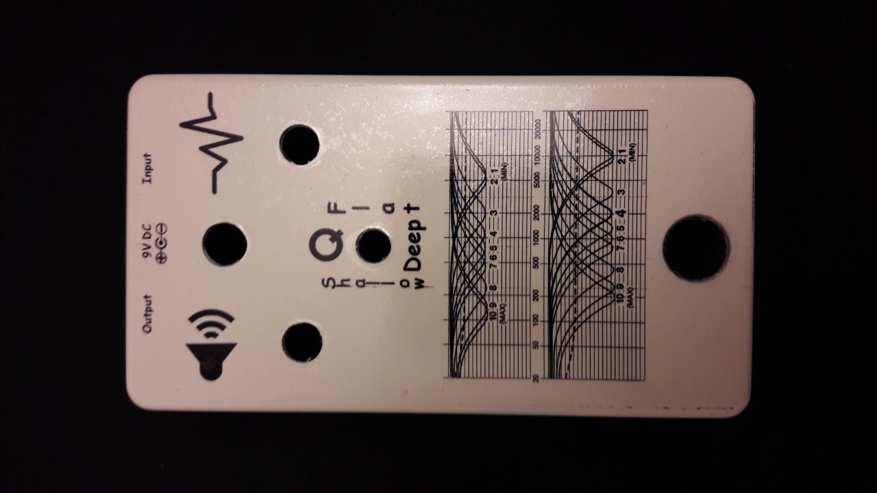

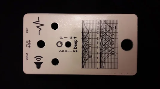

Hier als Anregung mein neues Gehäuse für die erste Version vom NE_04. Mit den Frequenzverläufen des Effektes.
