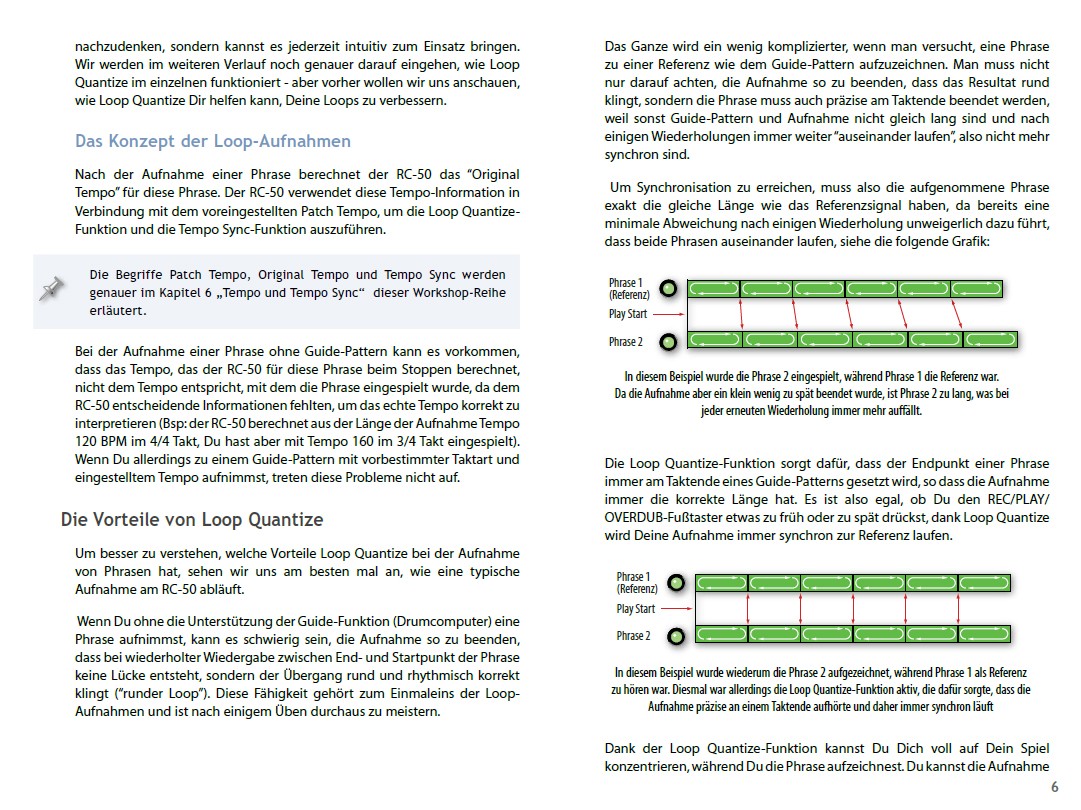

Schau mal hier auf die Abbildung im Anhang. Ich hatte auch immer das Gefühl, dass die ganze Phrase passend zusammengeschoben wird statt abgeschnitten. Ok, jetzt nicht wirklich quantisiert, aber eben zurechtgeschoben. Weißt du was ich meine?
Edit: Ok, die Abbildung meint natürlich was anderes, aber die Grafik verdeutlicht zumindest meine Annahme.

Ja...wenn man den Overdub bereits auf eine frühere Zählzeit beendet. Ich sach ja schon, vielleicht höre ich da das Gras wachsen, aber diese Aussage aus der Roland-Workshop Reihe macht mich da auch noch ein bisschen misstrauisch.
Wenn die Loop Quantize-Funktion aktiviert ist, wird der Endpunkt von neu aufgenommenen Phrasen automatisch synchron zum Patch Tempo gesetzt, um garantiert “runde” Loops zu erzeugen.
