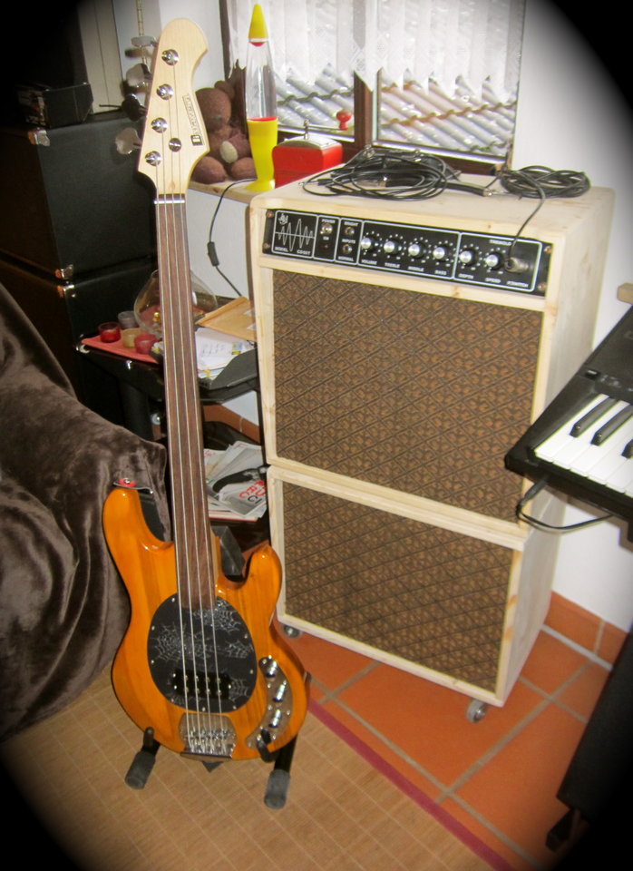

wohh ! .... einmal hier gelesen und schon weiß man nimmer , was man nun wirklich will *lach
also .... ich hab diesen bass :
original ist der passiv , aber ich hab hier die alte 2 band eq elektronik eines musik man eingebaut , das heißt , das ich die obertonreichen höhen schon recht gut boosten kann .
ab werk waren da rounds drauf , die mir aber vom spielgefühl nicht gefallen ..... wenn ich zu einem ton " rutsche " , bremsen die mich meißtens zu früh ab , oder ich rursch zu weit .
ich hab dann so schwarze nylons aufgezogen ( das waren aber uralte und hersteller unbekannt , oben so mit gelber wolle umsponnen ) , da war das spielgefühl schon wesentlich besser .
was dann aber da an bassanteil rauskam , war schon extrem , wobei der höhenanteil da geringer war , wie bei den rounds .
eigentlich wollte ich mir jetzt la bella 750 black nylon bestellen , aber ich befürchte , das ich dazu die sattelkerben erweitern müßte , da diese recht schmal sind ...... eine 105er E saite passt da nicht rein .
ich will aber auch noch das griffbrett entweder mit parkett oder boots lack lackieren .
lieg ich da mit der wahl der la bella richtig ?
