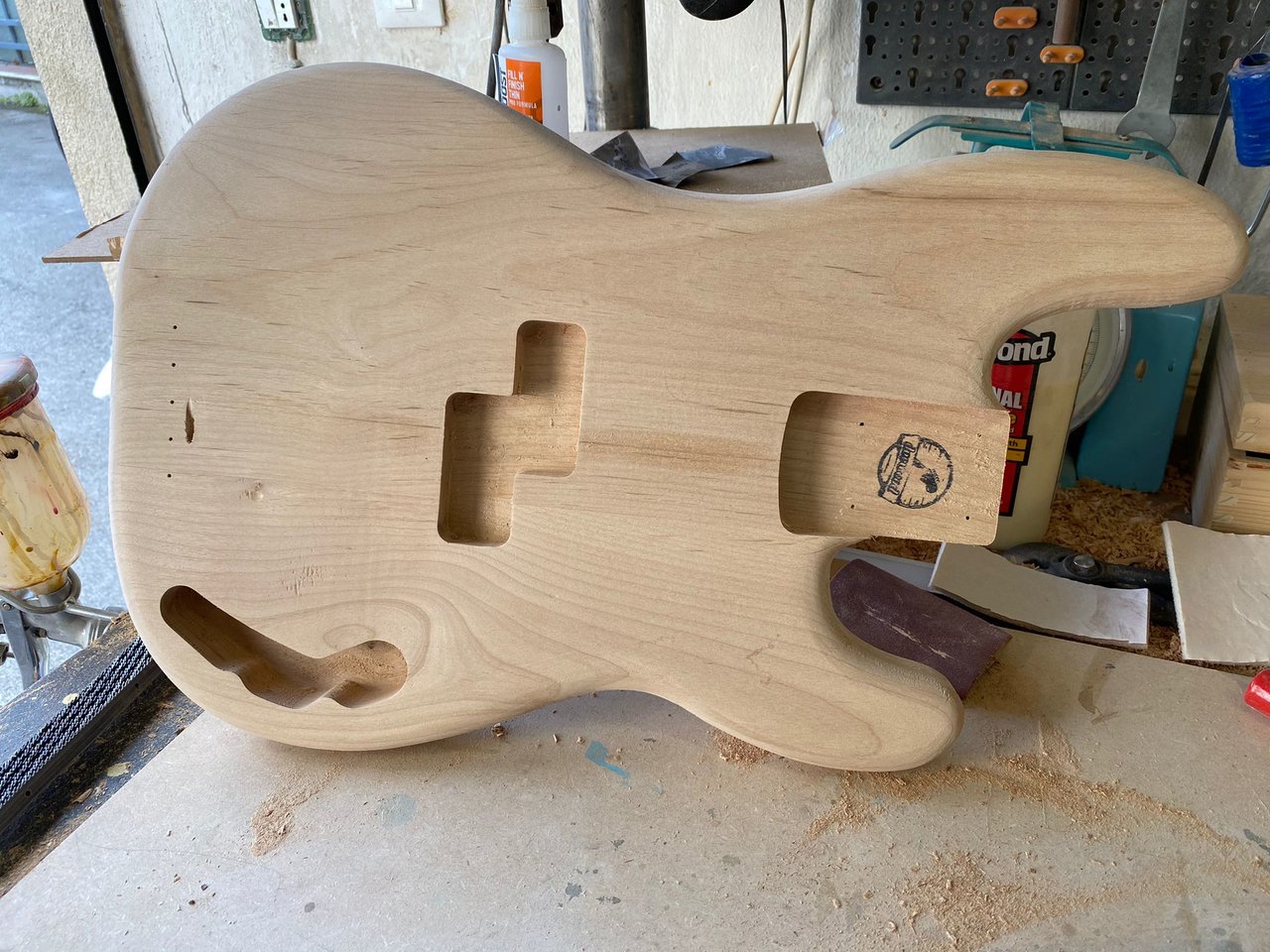

  • #184

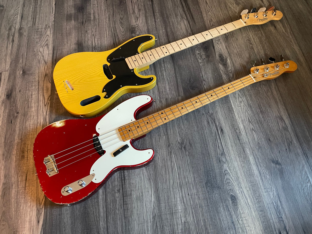

Endlich mal Zeit und Muße gehabt
Reaktionen: bassopa, DerNuLz, claudio und 2 andere
  • #186
Sahneschnittchen!
Und das Gewicht ist mal ne echte Kampfansage!
Wow.
Reaktionen: MrTommyGrowls

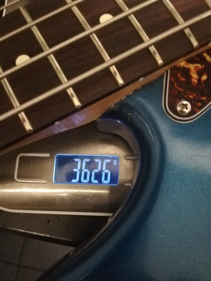

  • #188
Was darf denn der Body so maximal einzeln wiegen um auf das angepeilte Gesamtgewicht 3,6 - 3,8 kg zu kommen?
2.1kg wäre schon nicht schlecht. Meine Pink Lady bringt auch gerade Mal 3.5kg auf die Waage. Der Body war nackt kurz vor 2.1kg.
Reaktionen: rawlikefishrob, jaco1972 und DerNuLz
  • #189
Hat mein 51er slab body auch sehr exakt. 2,1kg.
Komme allerdings mit den ganzen Komponenten auf 4,1kg.
  • #190
Mein Charcoal Frost hat auch um 3,5 KG, da ist aber auch ne schwere BadAss dran.
BIS 2 Kg sind m. E. das Optimum für den 3,5 KG Bass, dann aber auch leichte Tuner oder die günstigen kleinen von Fender oder Squier.
Das gilt für Precis, JazzBässe wiegen gern 200 Gramm mehr, der 2 Pickup, das weitere Poti, die Control Plate wiegen halt alles was..
Reaktionen: BergiaBurns, jaco1972 und DerNuLz

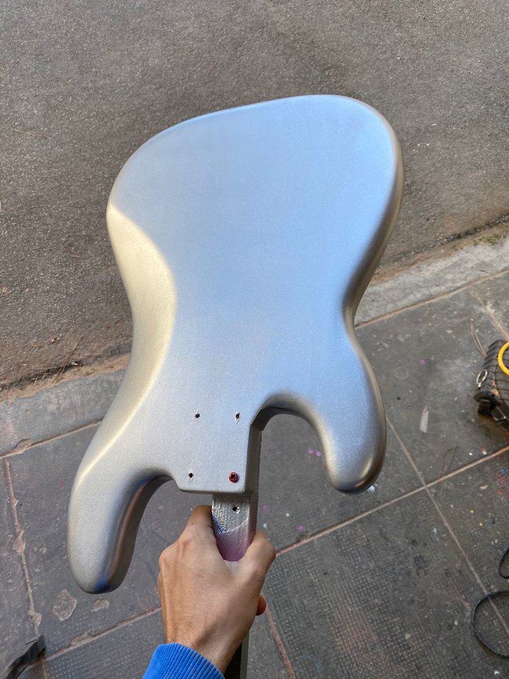

  • #197
So, die Silber-Grundfarbe ist drauf.... das kleine Extra kommt dann jetzt noch 😁🤩
