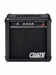

  • #157
Eine ganz einfache 8" Übungsbox für Zuhause wird das nächste Teil werden.
4 oder 8 Ohm?
Hintergrund: ich suche noch einen 8-Zöller mit 4 Ohm, den ich in einen Crate BX-15 einpassen möchte, natürlich mit angepasster Abstimmung (und soweit es geht bereits vergrößertem Volumen):
  • #158
geht in 4 und in 8 Ohm. Den kannst Du auch einfach in den Combo reinschrauben.
Der ist wegen der Paramteter für geschlossene Gehäuse. Ist der Combo geschlossen ?
  • #159
Nein, links unten ist eine BR-Öffnung, die ich nachträglich auf ca. 80 Hz abgestimmt hatte (für einen Fane Studio 8 M). Aber das kann man ja leicht ändern. Ach so: die Schallwand ist von der Seite mit ein paar Schrauben eingeschraubt; ich habe sie ganz nach vorne gesetzt. Perfekte Dichtigkeit geht leider nicht.
Gibt es für das Chassis Thiele Small Parameter?
  • #160
Leider keine brauchbaren Parameter für BR. Das ist normalerweise mein MItteltöner für alles mögliche. Er kann aber auch Bass. Ich muß eh erst einmal ein Probeexemplar aufbauen und dann kann ich Dir mehr sagen.
