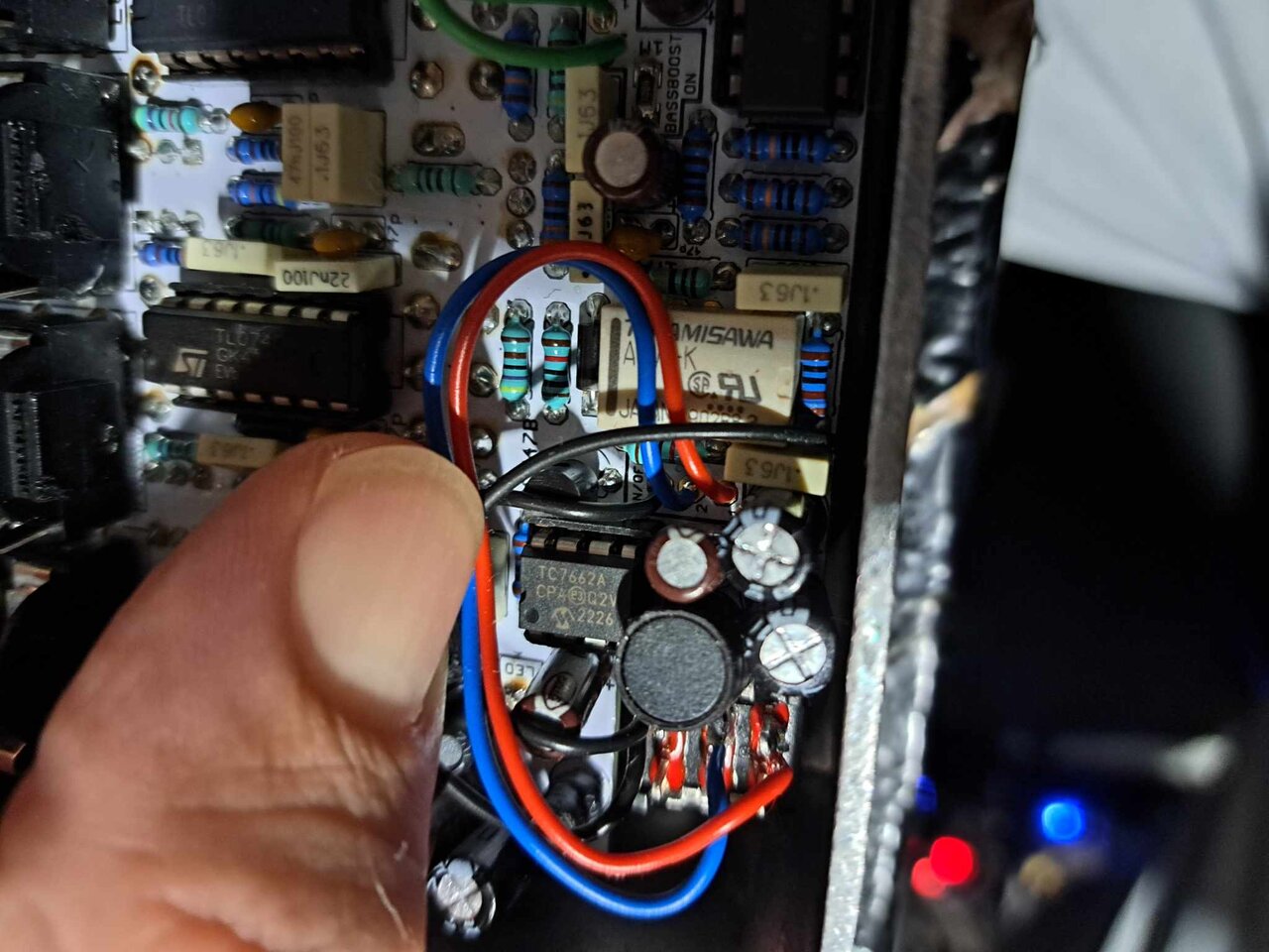

Habe heute nochmal ein bisschen die Platine überprüft, ein paar Lötstellen nachgebessert usw, hat aber leider alles keine Änderung gebracht. Nach wie vor: Pedal funktioniert, pfeift aber.

Habe das Pfeifen mal aufgenommen und durch einen Frequenzanalysator gejagt. Das kommt dabei raus (wenn ichs recht laut aufdrehe. Der VONG ist dabei btw ein super Tool und mit dessen Tiefpass-Filter kann man kriegt man es auch fast komplett weg):
Irgendwelche Ideen was ein Pfeifen bei knapp unter 6kHz, bei ungefähr 11-12kHz und bei geschätzten ~17kHz erzeugt?
  • #306
Ich antworte mal direkt…
Was für ein Schaltwandler wurde verbaut? Sieht aus wie ein 7660A. Ich hatte auch schon ISL7660S vom Distri, die Fake waren. Jedenfalls hab hatte deren Boost Pin keine Funktion.
Der 7660A und die Fake ISL7660S schalten mit 10kHz und erzeugen damit 5kHz Störer. Das liegt ziemlich genau da. Die tatsächliche Frequenz der Teile varriert je nach Hersteller und Maske ziemlich stark.
Mein Tipp: TC7662B
Reaktionen: I****bass-solo, Xestaro, Kalmar und eine weitere Person

Hey, vielen Dank für deine Antwort! Das könnte evtl wirklich das Problem sein. Ich kenn jetzt den Baustein nicht aber ich hab den Looper grade nochmal geöffnet um ein Foto davon zu machen und tatsächlich ist das ein TC7662A.
Liegt da etwa schon der Hund in der Pfanne begraben?

Dann brauche ich den wohl gar nicht einstecken!?
Edit hat das bei Mouser gefunden: TC7662BEPA
Reaktionen: I****bass-solo und Xestaro
  • #310
Mhh, das ist natürlich eher unschön, wenn man einen Bausatz bei Musikding kauft und dann nicht die Teile drin sind, die laut Erfinder verbaut werden sollen. Ich hab noch einen Bausatz hier, da ist auch ein TC7662A im Beutel... Meine Motivation den mal zusammenzubauen ist jetzt nicht grad größer geworden....

@lazarus_04 passt TC7662BEPA?
  • #314
Hab heute Ersatz für den IC bekommen und installiert. Ergebnis: Kein Fiepen :) Passt! :)
Vielen Dank an @Mr.Mingus !

Ich habe heute Rückmeldung von Musikding -Klaus bekommen. Er schickt mir das richtige Teil zu. Auch auf der Stückliste steht ein TC7662B drin, war denke ich wirklich nur ein Sortierfehler in den ersten Paketen.
