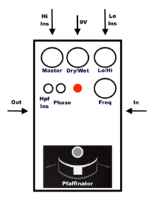

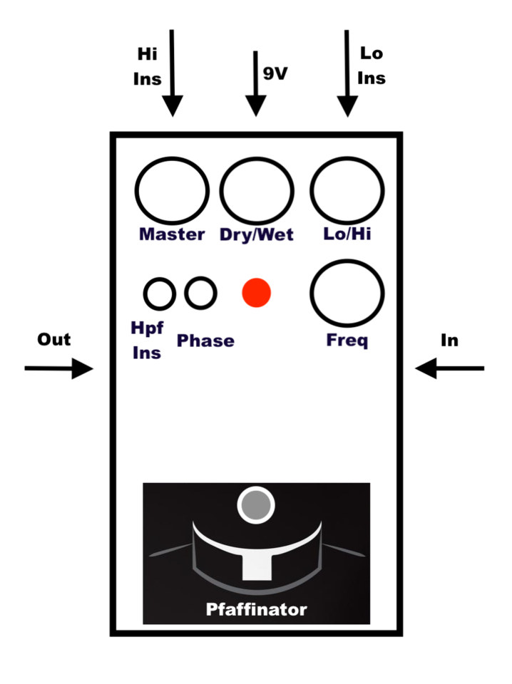

Uuuuh, was für ein tolles Projekt! Danke Julian und Stephan.
Nachdem ich zur Miniboard-Fraktion gehör, möcht ich die Miniversions-Diskussion etwas befeuern.
Natürlich hab ich keine Ahnung von den Bauteil/Platinen-constraints, aber so als Anstoß könnt ich mir sowas vorstellen:
Layout wie GUMA-Drive
- Der Master-Boost ist sicherlich essentiell
- Wie schon oben besprochen, ließen sich 3 Vol-Regler auf 2 Blend (mit Mittenraster) runterbringen.
- Hpf<->Insert wie gehabt
- Phase als 3-way-switch (edit: müsste 4-way sein :/) oder kommt man vlt auch mit einem Hi-Phase allein klar?
- und auch Freq als Blend, wobei es da natürlich etwas schade um den Verlust der doppelten Mitten ist.
Mit flachen Steckern könnte ich da durchaus ohne topmount In/Out leben.
Wie gesagt... in Ermangelung an Ahnung, ist das mehr als Diskussions-Anstoß denn als Wunsch gemeint.
Ich werd auf jeden Fall den großen bauen, aber ein kleiner wär mega!
Reaktionen: lazarus_04 und stephan
  • #31
Weil wir hier gerade „Wünsch Dir was“ machen: Wenn schon Kanäle splitten, loopen und mischen, dann sollte der Kasten auch einen Switch haben, um die Kanäle parallel oder seriell zu schalten und im seriellen Modus dann noch einen Switch, der die Reihenfolge der Loops bestimmt. Jedes Loop sollte per Fußtritt on/off schaltbar sein.
Just my 2 Kröten.
Grooves
H.
Reaktionen: Youth und fuzzonaut
  • #32
Gute Ideen dabei, vielen Dank! Beim Phasenregler habe ich auch die Vermutung, dass einer ausreichend sein könnte - zumindest bei einer geradlinigen Frequenzaufsplittung. Ich habe aber noch nicht genug getestet.
Ist der Dry/Wet-Regler in dieser Idee für beide Kanäle gleichzeitig oder nur oben?
Ob das technisch auf so engem Raum möglich ist kann nur Professor Schall sagen.

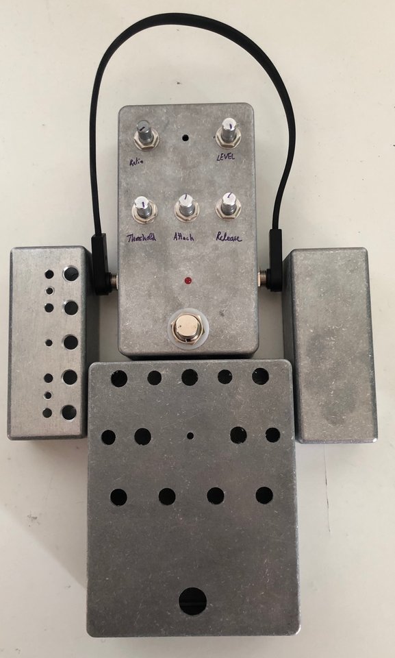

Mal als Vergleich:
Das sind die dünnen EBS-Flundern und gerade mal 3mm Unterschied. Mit Hi-Con wäre das 125B sogar breiter als das BB-Gehäuse
bei näherer überlegung fänd ich eine möglichst kleine version mit nur einem loop sympathisch.
auf meinem brett wirds langsam eng und grundsätzlich würde ich alles, was mir schwer beherrschbar erscheint wie brutalere zerren hintereinander in den gleichen hochpass-loop setzen.
tiefpass-loop und mehrere loops erscheinen mir gerade als experimentalspielerei und nicht als begehrenswerte optionen für live.
So war das auch angedacht. Eine große "Fullblown"-Variante und eine kleine Variante mit einem Freq-Regler, eingebautem Comp und Bass-EQ im Lo-Pfad. Und lediglich einem Hi-Loop.
