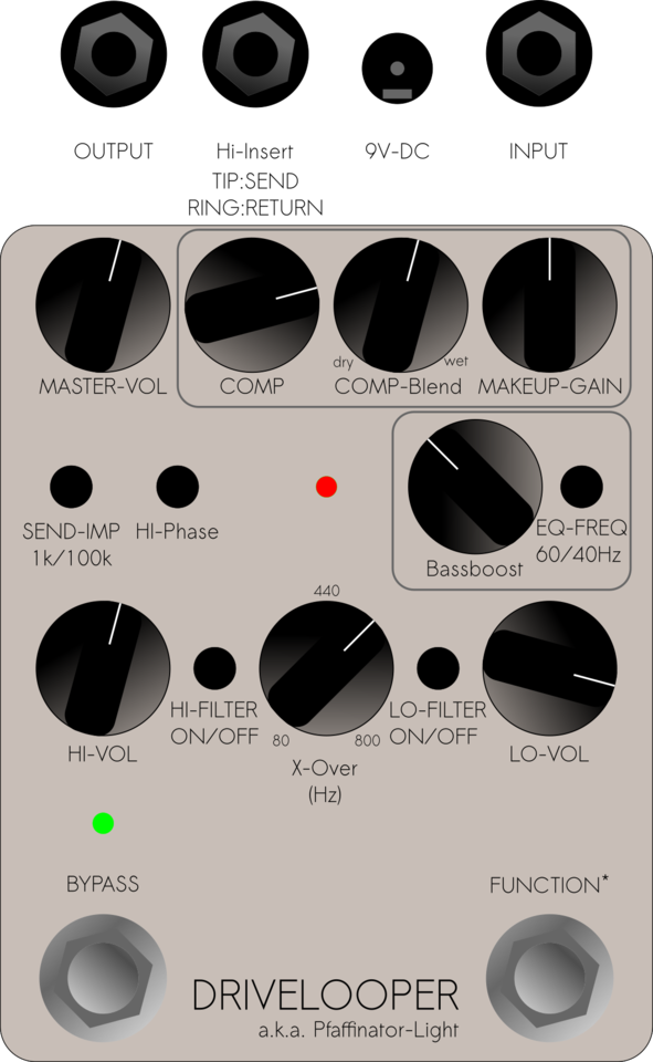

  • Intern - oder sogar extern - einstellbare Send-Ausgangswiderstände um hochmig Fuzzes anzusteuern -> Edit: jetzt vermutlich schaltbar zw. 1k und 100k - das dürfte reichen.
  • Filter je Insert auf Wunsch abschaltbar machen
  • Bassregler-Freq umschaltbar machen (40Hz?)
  • einfacheres Gerät (light-Version), mit integriertem Lo-Pfad (EQ, Comp) und externem Hi-Pfad
Gute Ergänzungen!
- Die Send-Widerstände bitte extern schaltbar
- Abschaltbare Filter sind super
- Bassfrequenz evtl. parametrisch? 40-120Hz?
- Die einfache Version mit Comp (Pumpernickel?) und EQ fände ich für mich super!
  • #68
einen Bass-Cut oder eine tiefere EQ-Freq? Wenn letzteres, welche?
Tiefere Frequenz - meatboxmässige 30Hz.
Z.B. ein Poti/Trimmer, um die Frequenz des Boosts einzustellen, das von den aktuellen 60Hz runter auf 30Hz gehen könnte (oder 30-80)?
Oder vielleicht einfacher: ein Schalter, der zwischen 60Hz und 30Hz wechselt?

Bitte erleuchtet mich: Wofür sind die schaltbaren Impedanzen in den Loop-Sends gut?
  • #76
Fuzz und Zerren aus der Steinzeit sind oft so aufgebaut das sie die hohe Impendanz einer passiven E-Gitarre voraussetzten.
Reaktionen: Talisker
  • #77
Da täte es dann aber auch ein Widerstand im Stecker.
Ist ja ein echter Sonderfall... oder?

ich nehm einen, so wie da ist. Eine Lightversion für Effekt nur im High-Kanal wäre auch schön. Da ich da nur Bodentreter reinbauen würde ist eine Impedanzanpassung wohl obsolet.
Alsdenne
Reaktionen: haebbe58 und tonedeaf
  • #79
Das Teil soll ja auch bezahlbar bleiben. :D Der Pumpernickel wäre auch so ein bisschen Perlen vor die Säue. Der kann seine stärken im LO-Channel nicht zeigen. Vermutlich wird es ein OPTO-Comp. Mit dem kann man das Low-End dann dick "ansquishen".
Hier mal ein Mockup vom "kleinen" Modell. Keine Ahnung, ob das auch alles so passen würde.
