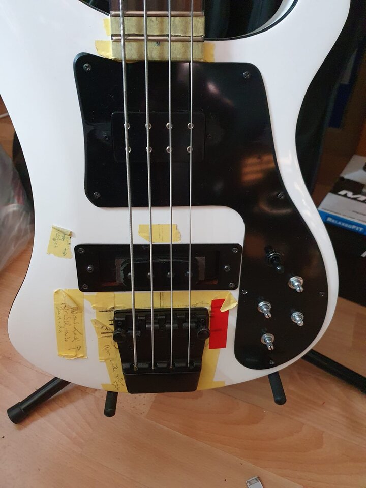

Aloha,
für meinen Rick-Klon suche ich eine Bridge mit einem String Spacing von 14 bis 15mm.
Die originale Rickenbacker-Bridge ist halt so "lala".
Wollte eine Steinberger Bridge mit D-Tuner einbauen.
Ist momentan eine meiner Lieblings-Brücken.
Aber das String-Spacing ist zu weit.
Momentan ist so eine günstige Bridge verbaut,
wie man auf dem Foto sieht.
So schlecht finde ich sie nicht.
Der Saiten-Abstand lässt sich auf 14mm einstellen.
Jedoch hätte ich halt gerne etwas mehr Sustain.
Die Rickenbacker-Bridge liegt hier rum, finde ich wesentlich schlechter.

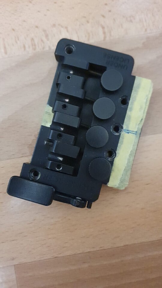

Die einzige Bridge mit der ich auf 14mm Saiten-Abstand käme, wäre die hier:
www.zoundhouse.de
KAHLER 2440-W4

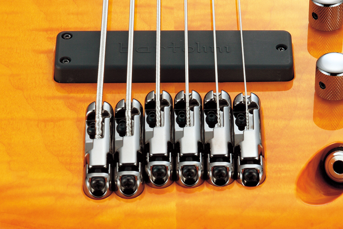

Eine Alternative wären Mono-Rail Sattel:
Je nach Hersteller finde ich 14,5mm bis etwa 16mm Saiten-Abstand.
Außer bei Ibanez 6-Saitern. Da fand ich auch 14mm.
Das wäre die
MR4 bridge:
Wenn ihr hier eure Ideen und Vorschläge für Brücken äußern würdet, wäre ich euch sehr dankbar.
Überlege den Neck-Tonabnehmer näher zum Hals zu versetzen und ein Pickguard neu zu machen.
Klingt dann anders als ich es mir vorstelle, aber so ist die Auswahl der Brücken sehr begrenzt.
KAHLER 2440-W4 - 4-String Bass Fixed Bridge - Black | Gratis Versand - ZOUNDHOUSE.de
2440-W4 - 4-String Bass Fixed Bridge - Black von KAHLER für nur 212,00 € Zoundhouse Dresden. 30 Tage Rückgabe + Ab 29€ Versandkostenfrei
www.zoundhouse.de
KAHLER 2440-W4
Das wäre die
MR4 bridge:
