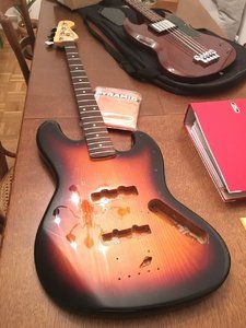

Hab das Ding von @Ochsenblut endlich abgeholt. Hals und Body passen fast, geht aber mit minimster Fräserei bestimmt. Man kann die Schraubenlöcher vom Hals schon etwas sehen, durch die Löcher vom Körper. Da fehlt ein Mückenschisschen ;-)
Schönes, massives Teil, was ich hier ergattert habe!
Danke @Ochsenblut :bier:
Reaktionen: Gast74883 und Majbass
  • #24
Na aber gerne doch!:bier:
So mit angelegtem Hals siehts ja schon wieder sehr gut aus. Schön, dass das gute Stück wieder zum Leben und Klingen erweckt wird.
