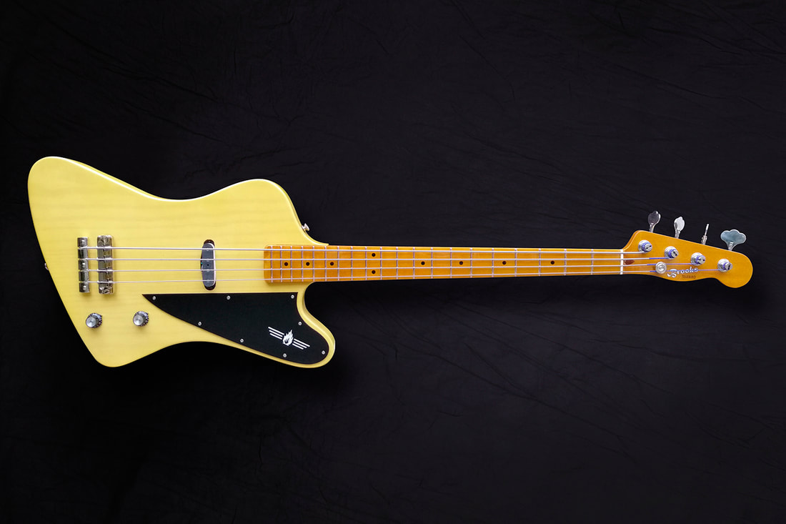

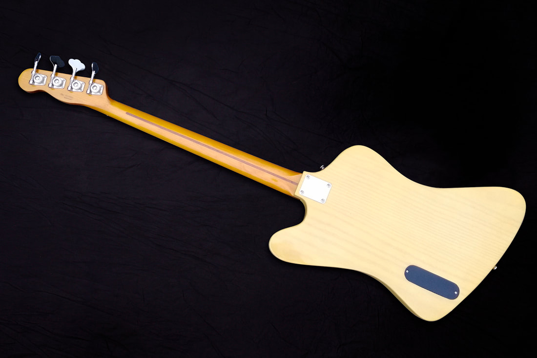

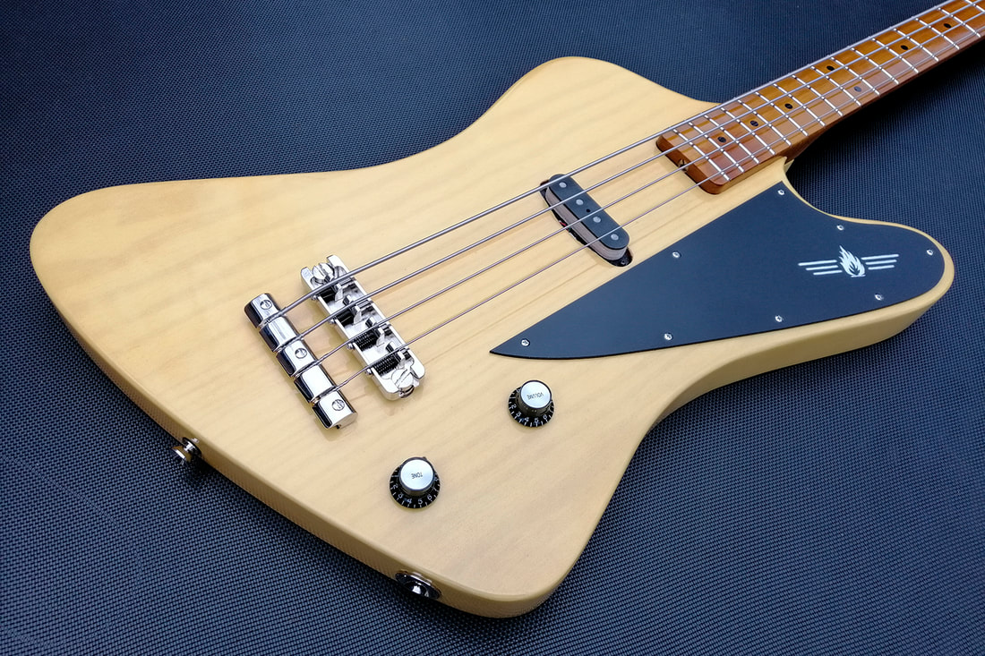

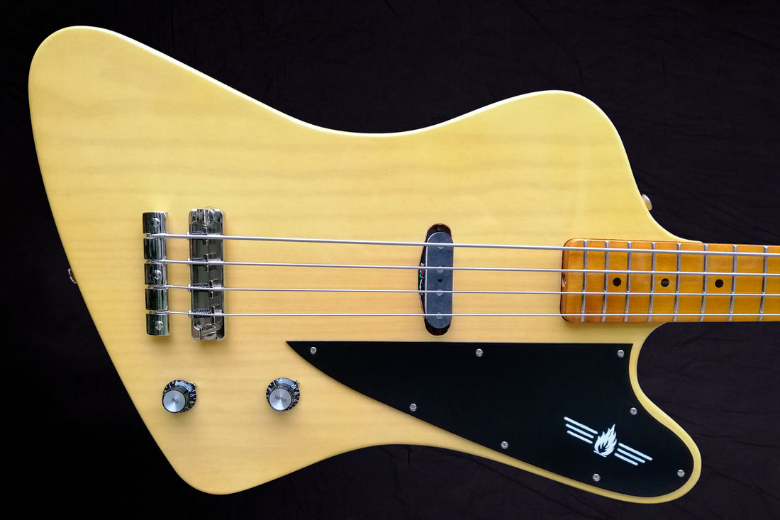

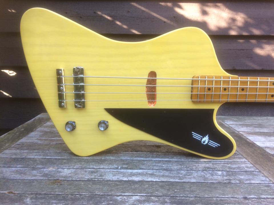

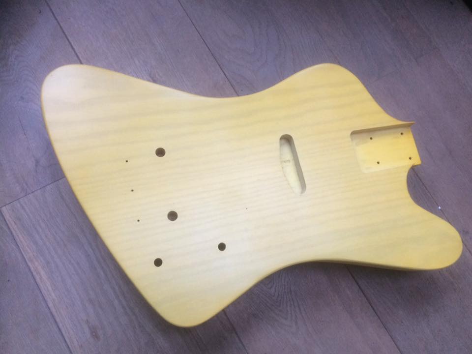

Der Brooks Telebird is fertig!
- Two piece Swamp Ash body
- Allparts Maple 51 P neck. Bolt on
- Vintage blonde finish
- Jess Loureiro 51 P split coil pickup
- 34" scale
- Tusq nut
- Wide travel Thunderbird bridge plus tailstop. Nickel
- Matte black single ply pickguard
- Gotoh GB528 lightweight tuners. Nickel
- Allparts push/pull Volume pot
- CTS Tone pot
- Silver reflector cap knobs
- Telecaster jack cup. Nickel
- GHS Brite Flats 49-108
Sehr schicker Bass!

:great: Seeehr schick. Den würde ich gerne mal in die Finger bekommen.

leider geil!

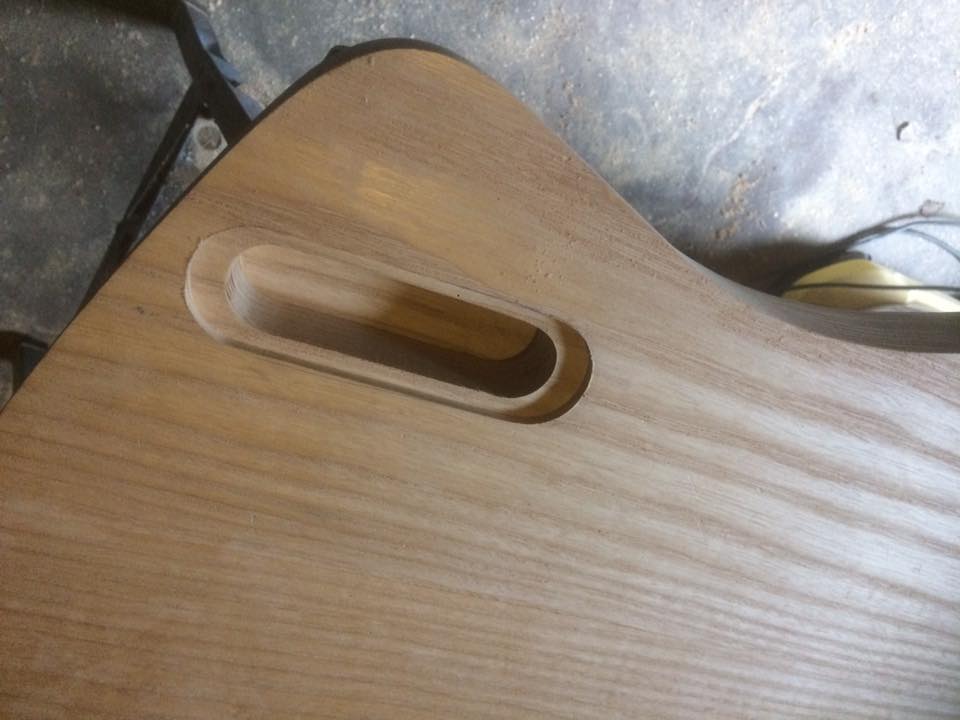

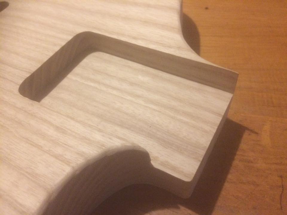

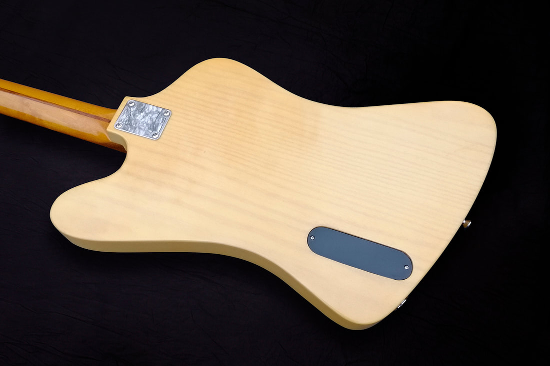

Ich verstehe nicht ganz was so komisch wäre an die Fräsung? Das ist einfach der Form von der Pickup.
Die Grundplatte der PUs ist so komisch geformt.
Ok, das ist wohl immer so bei diesen Telecaster-PUs. Sieht irgendwie etwas "roh" aus. Stört mich aber eigentlich gar nicht. :D Andere vielleicht.
Der Trussrod-"Zugang" auf der Griffbrettseite sieht aber doch eher wie ein Verschlußstopfen aus kontrastierendem Holz aus?
Das stimmt. Es ist dunkles Holz.
Ja, alles klar. mein Monitor ist echt "nicht so toll", manchmal kann ich sowas schlicht und ergreifend nicht erkennen. :II

  • #29

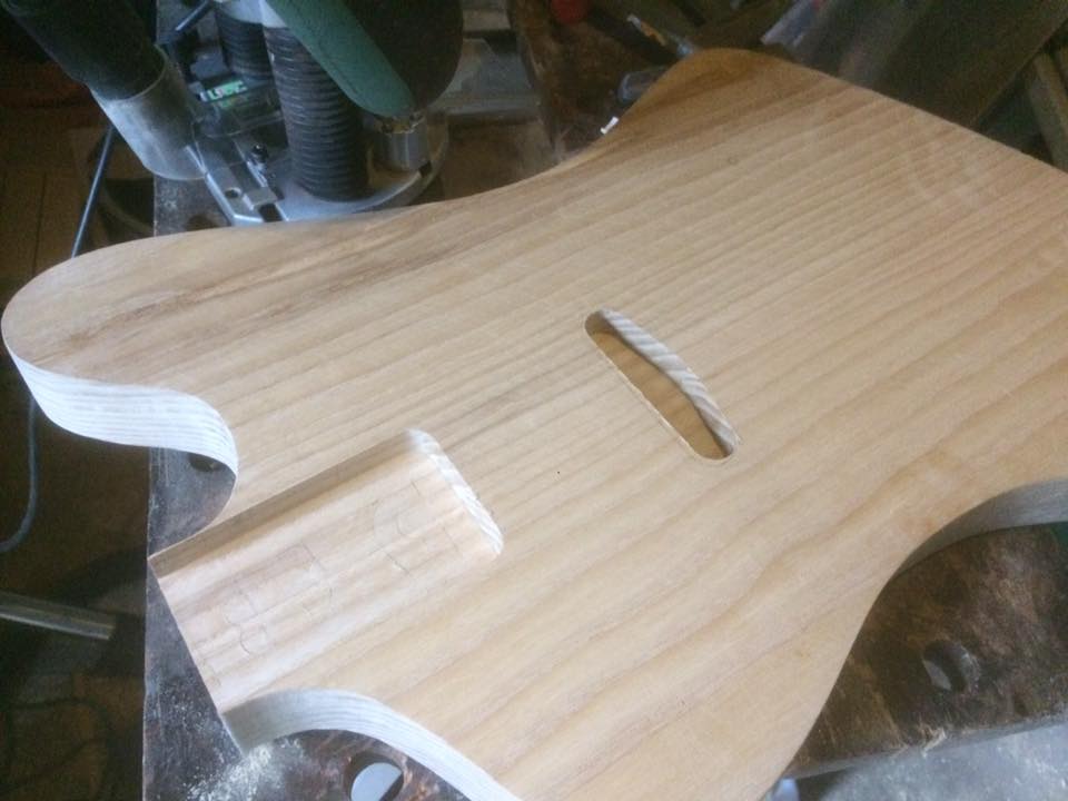

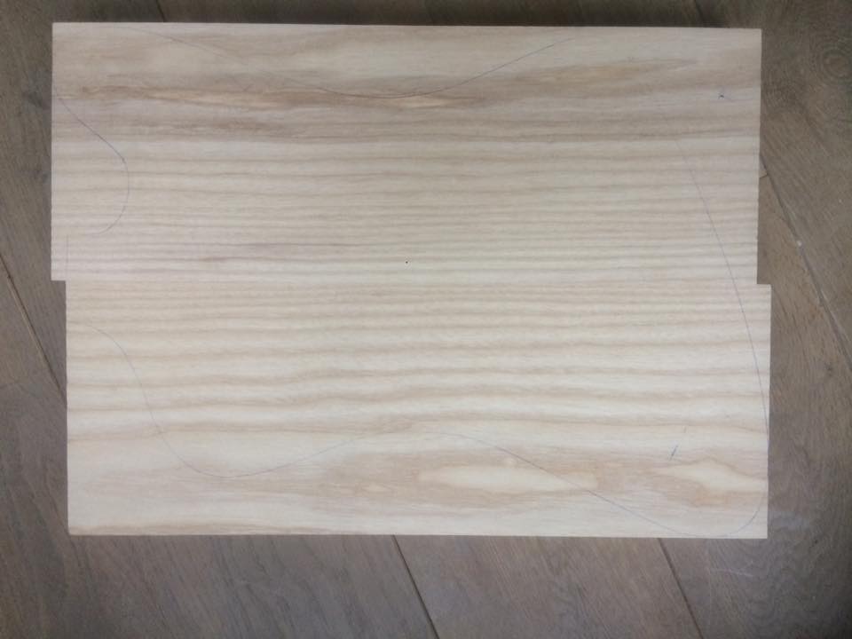

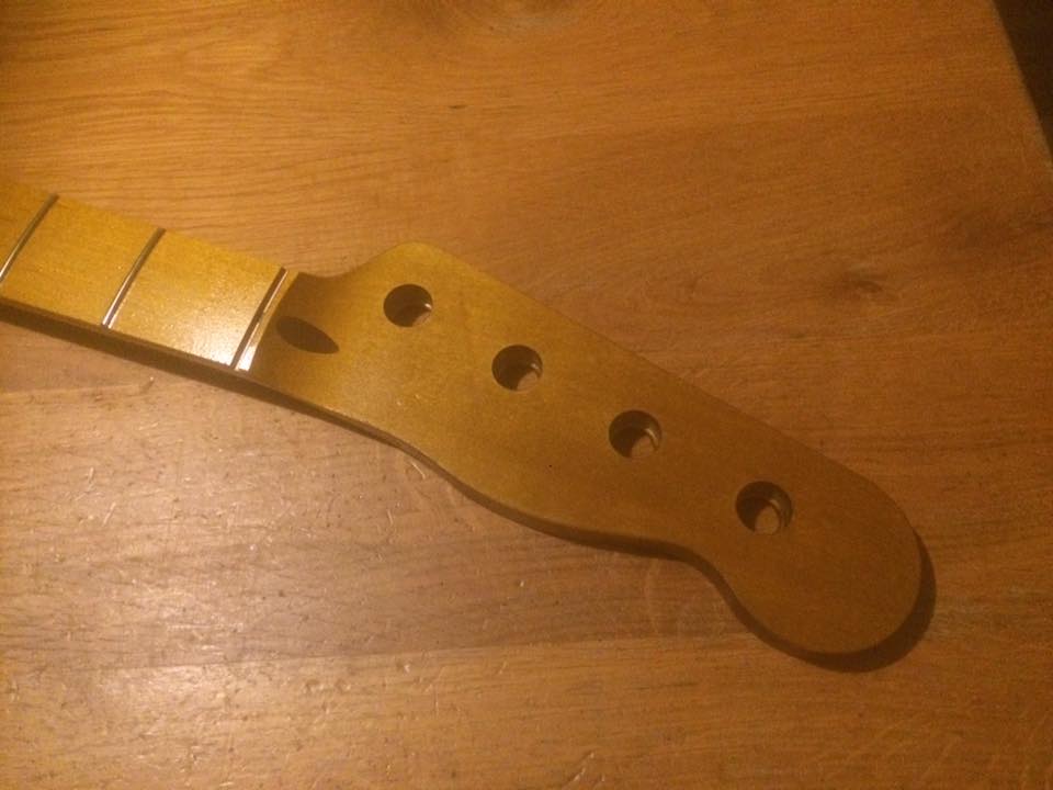

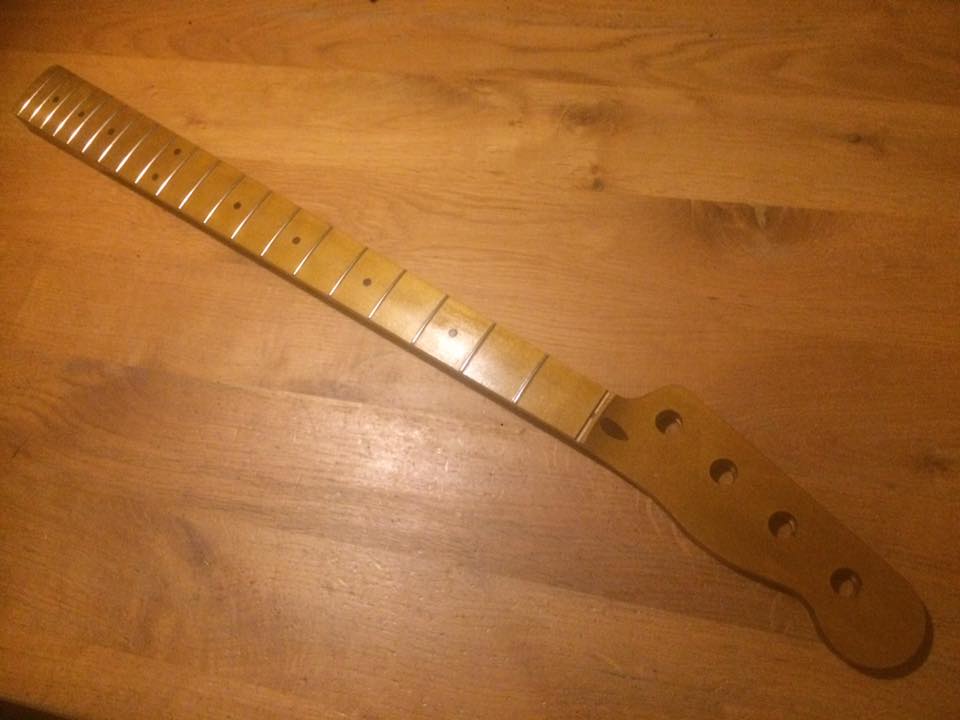

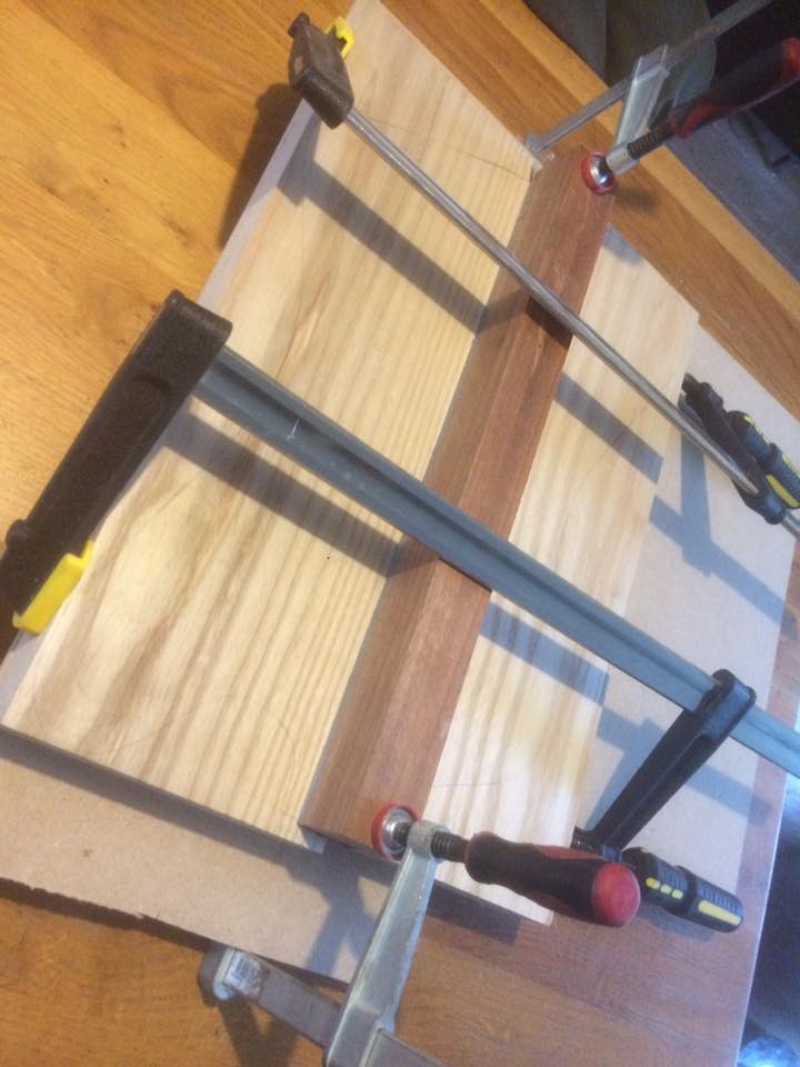

Ich habe zwei schöne Stücke Swamp Ash für die Body erzielt

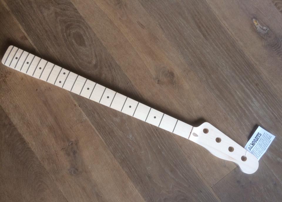

Ich beschloss, diesmal den leichten Weg mit dem Hals zu gehen. Allparts Ahorn Hals.
Ich habe die Stücke quadriert. Und sie zusammengeklebt

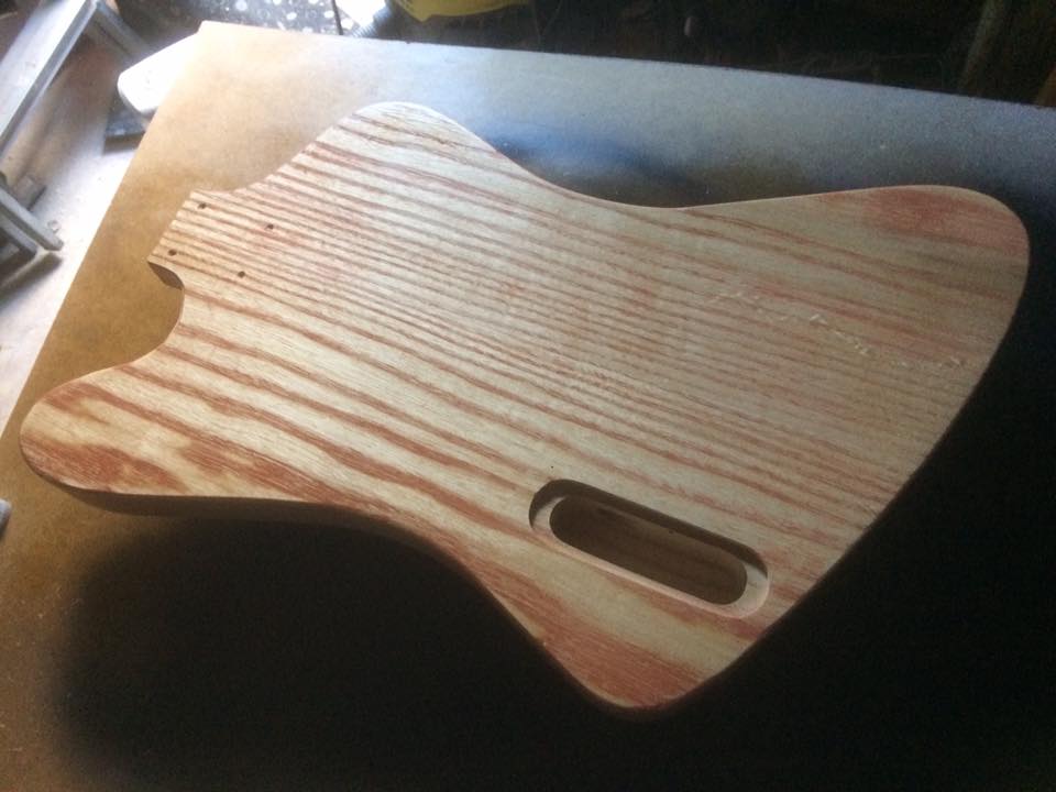

Body Rohling fertig für den Router

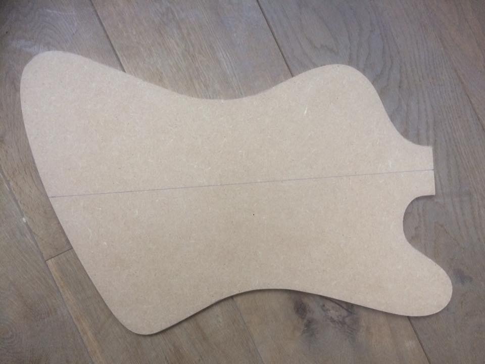

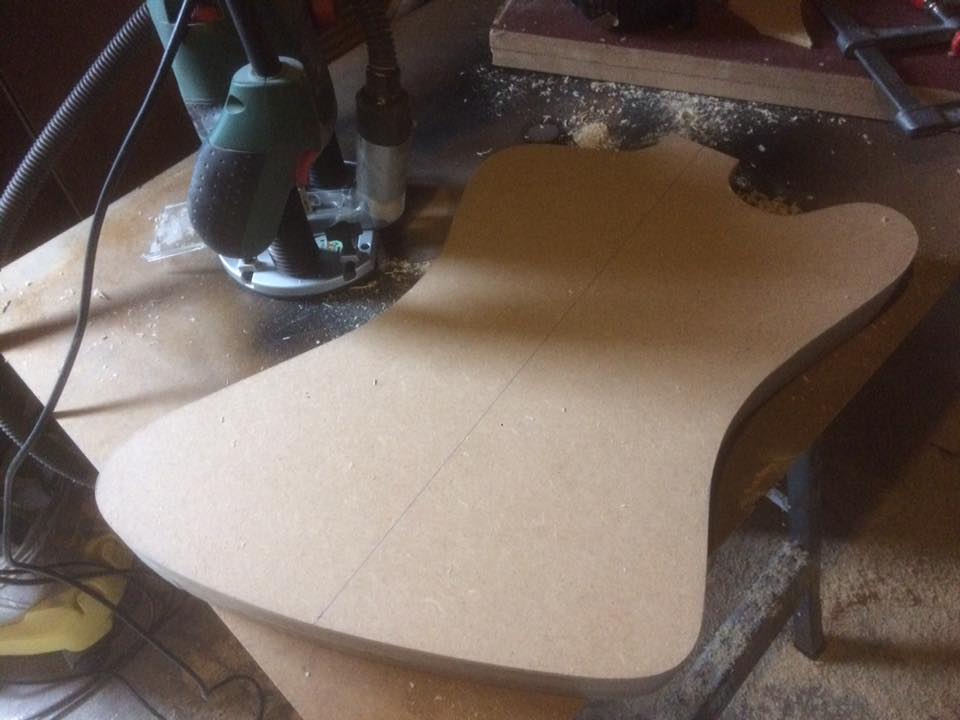

Ich habe ein mdf Template gemacht
Ich habe die Form der Body gefräst
Body Form fertig

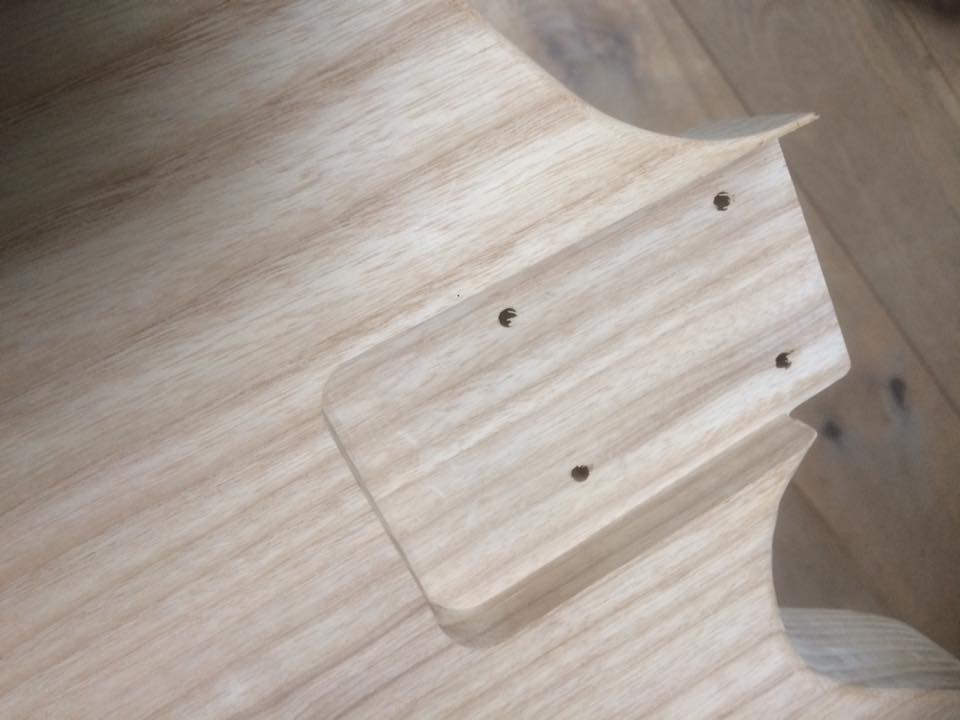

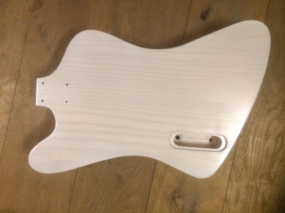

Neck Pocket und Pickup Cavity gefräst
Control Cavity gefräst
Neck pocket nett gemacht
Ich habe den Hals in einer Vintage-Farbe gefärbt
Nach der ersten Klarlackierung

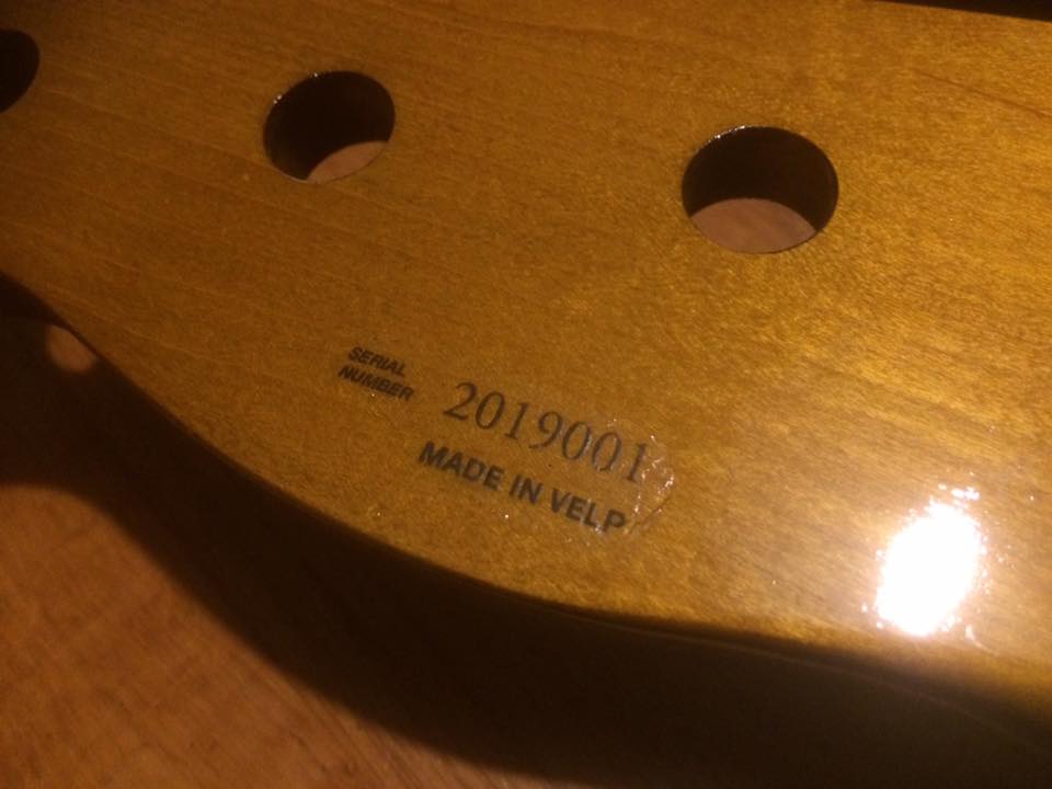

Positionierung des Waterslide Decal. Made in Velp!
Logo und Namensschild positionieren

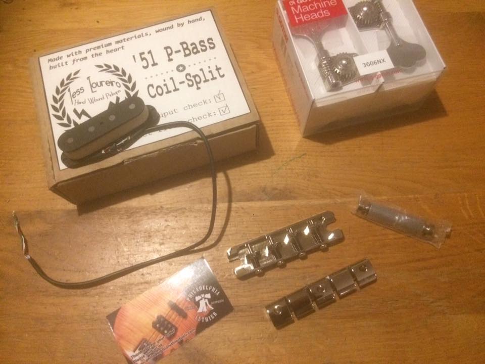

Inzwischen habe ich ein paar Einkäufe gemacht:

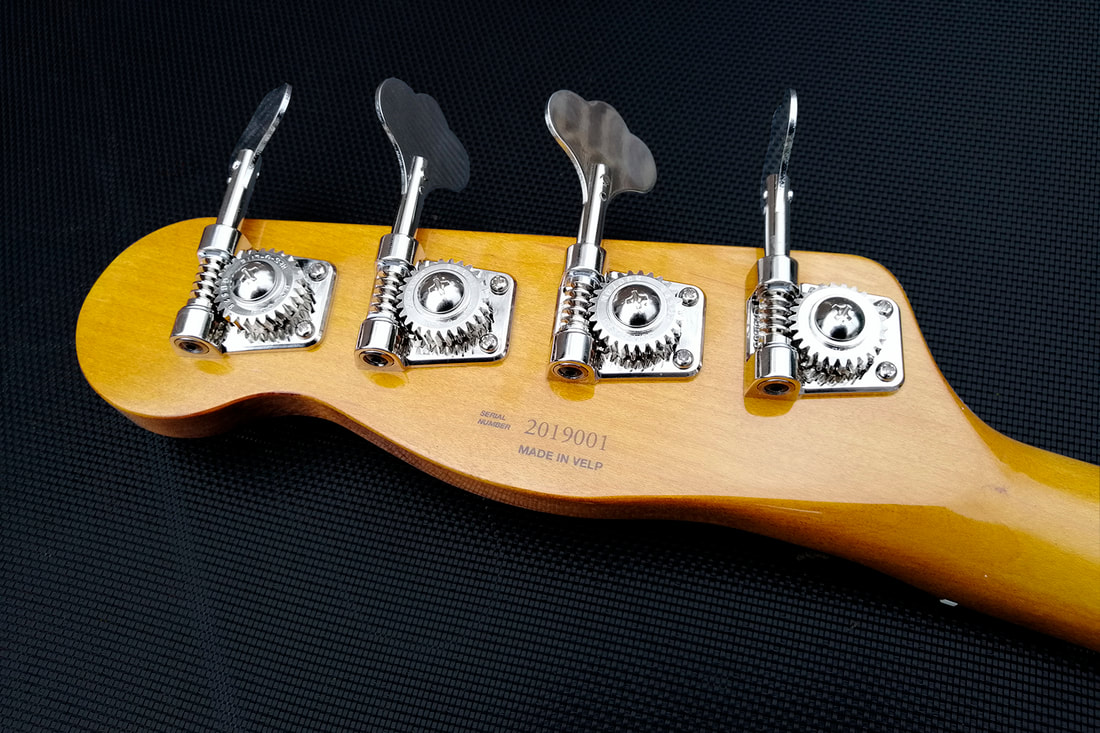

Jess Loureiro pickup, Gotoh tuners und ein wide travel Thunderbird bridge set

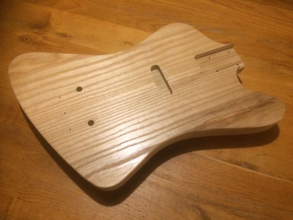

Ein paar Löcher gebort
Un noch ein Paar
Lasergravierte Pickguards. (Irgendwann entschied ich mich für die schwarze Schicht)

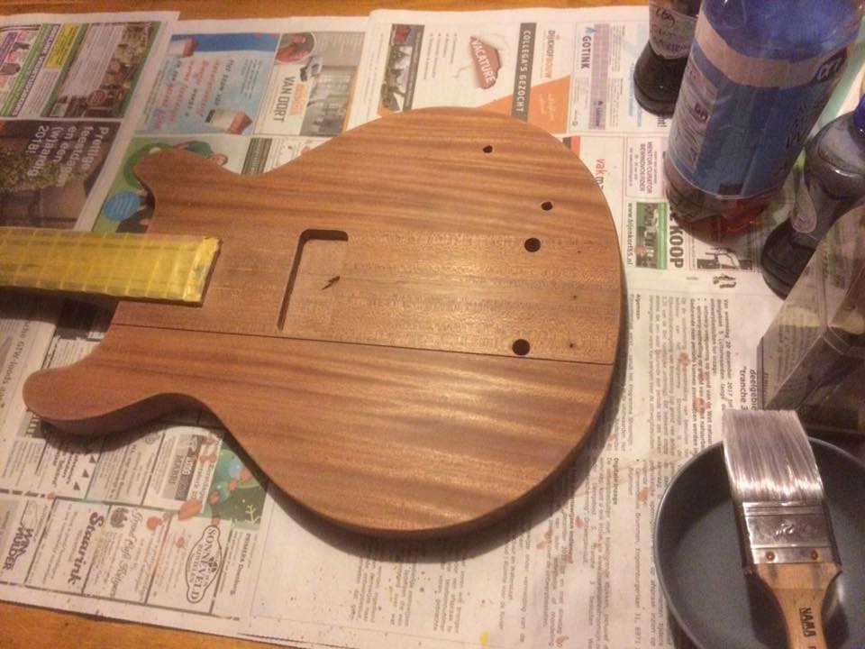

Ich habe vor dem Einfüllen der Poren eine dünne Schicht Sanding Sealer aufgetragen
Reaktionen: Gast76317, liquid87, StonerGreg und 4 andere
  • #30

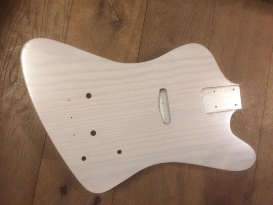

Die Poren wurden mit Rustins Grain filler gefüllt. Mahagonifarbe zur Kontrastverbesserung (damit die Maserung nach dem anstehenden Lackiervorgang sichtbar bleibt)
Die Body glatt geschliffen
Nach mehreren Schichten weißblond (Nitro)
Genau die Deckkraft, nach der ich gesucht habe

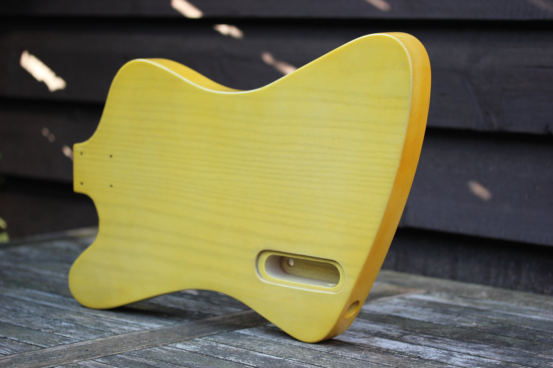

Nach ein paar dünnen Schichten Amber sieht der Körper mit dem Alter vergilbt aus
Nach mehrmaligem Klarlackieren war die Body montagefertig
Habe etwas Abschirmung für die Pickup Cavity und die Controll Cavity gemacht.
Und ich habe Daiten drauf gelegt um zu sehen ob alles richtig stimmt ;-)
Reaktionen: Gast76317, hui, liquid87 und 11 andere

Wow. :O!
Das Logo auf dem Pickguard ist toll.

Respekt! Tolle Arbeit... ist das reines Hobby oder baust du auch Instrumente für Kunden?
Reaktionen: Basvarken
  • #34
Ou Mann Rob, kannst du nicht ein-mal einen Bass bauen, den ich nicht geil finde?!:saliva:
Im Ernst, Glückwunsch zu deiner wieder Mal tollen Arbeit!:great:

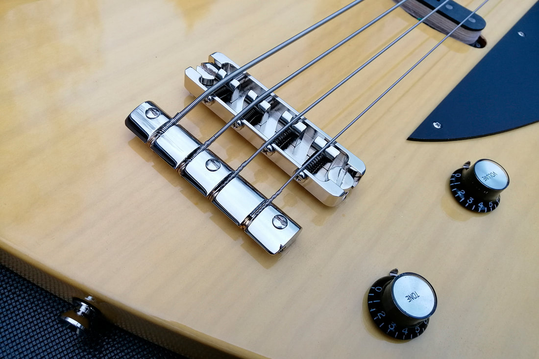

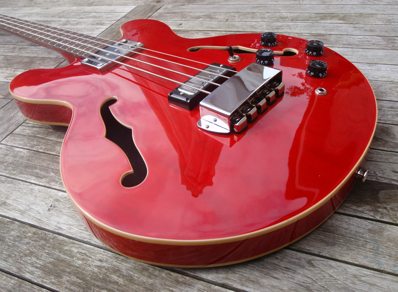

Nur mit der Brücke gehe ich wegen der nicht individuell einstellbaren Saitenhöhe nicht d'accord, da finde ich die Duesenberg-Brücke meines Ray'nBird gelungener:
Grüße!:-)
Reaktionen: Bassman135, Gast76317, uncool sam und eine weitere Person
  • #35
Haha, danke schön.
Ich kenne die Duesenberg Brücke. I habe die auch installiert auf mein BaCH Long scale EB-2 Kopie. Hier unter die chrom Kappe. ;-)
Mit dem Telebird-Bass habe ich mich bewusst für diese Brückenkombination entschieden, weil ich unbedingt dem Thunderbird der sechziger Jahre so nahe wie möglich bleiben wollte.
Ich denke auch, dass höhenverstellbare Sättel eher überbewertet sind. Der Radius des Halses ändert sich nie, daher müssen die Sättel nicht individuell in der Höhe eingestellt werden.
Dies ist nur wichtig, wenn mann die Brücke an einem Hals mit einem anderen Radius verwenden möchten.

Sehr schöner Entwurf.
Wenn ich das Teil hätte kaufen wollen, dann hätte ich mich aber über die zerdrückten Schraubenschlitze and der Bridge geärgert.
