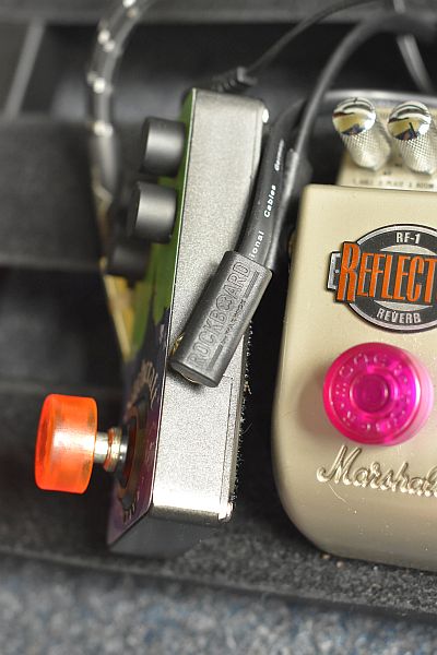

Das Pedal ist fast schon extrem flach, da passt kein 9 Volt Block rein!
Wie konnte mir das passieren, ich informiere mich vorher immer einen Wolf - aber es gibt im Netz wirklich keine brauchbaren Infos, selbst auf der Chowny Seite nicht. da es sich um ein günstiges pedal handelt, bin ich von einem mehr oder weniger Standard-Gehäuse ausgegangen, aber weit gefehlt:
Das Pedal ist ein hauch länger und schmaler als ein EBS Pedal was die Fläche angeht, aber wie man oben sieht wesentlich flacher. da mich Batterieversorgung auf dem Board nicht interessiert - super!

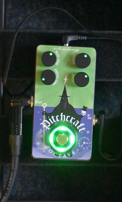

Das Gehäuse wirkt sehr modern und stabil. Die vier Knöpfe sind wie das ganze Pedal aus Metall und ebenfalls recht flach. Wirkt so in etwa wie eine Budget-Lösung der Lehle/Basswitch Pedale, ein gutes Design! Wäre ich der Produktdesigner gewesen und hätte keinen Budgetdruck gehabt: Die Potiachsen stabiler machen (Die Knöpfe haben kaum Spiel aber "eiern" dann doch wenn man drauf drückt etwas) und die Anschlüsse alle nach oben - dann wäre es ein nahezu perfektes, modernes Pedal-Design.
Denn was noch dazu kommt:
Die Poti-Markierungen sind aktiv beleuchtet!
Wie cool ist das denn!?
Auch die Status-Beleuchtung ist angenehm weil groß aber dabei dezent genug um nicht zu blenden - nicht so Laser-Pointer wie bei manch anderem Pedal.
