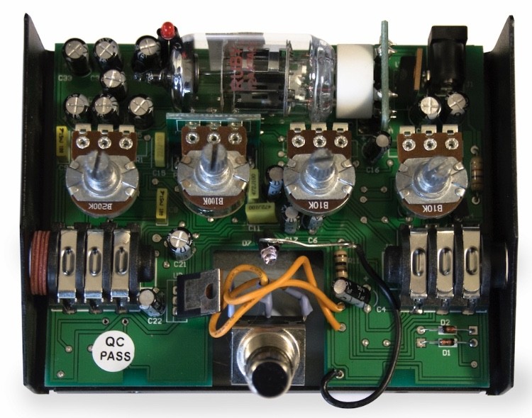

Obwohl aus der gleichen Serie ist der Eindruck der Verarbeitungsqualität besser. Ich denke man braucht hier keine Bedenken zu haben das Gerät von Gig zu Gig zu schleppen.
Die beiden Buchsen scheinen etwas einfacher zu sein, so dass ich es fest verkabeln würde - dann sollte alles halten.

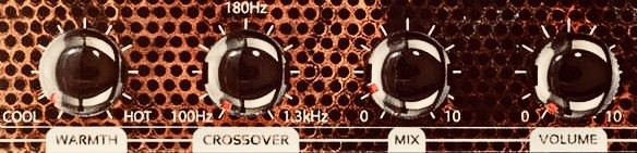

Die 4 Potis drehen satt und genau - ohne zu wackeln:
Warmth - hier regelt man die Röhrensättigung ohne die Lautstärke zu sehr anzuheben. Je mehr man nach rechts dreht, umso "röhriger" wird es. Ab 2 Uhr erhält man einen schönen Overdrive Sound. Es klingt alles sehr natürlich und elegant.
Crossover - mit diesem Regler stellt man die Frequenz ein bis zu der der "Röhreneffekt" deutlicher ins Signal gemischt wird. Je weiter man den Regler nach rechts bewegt umso mehr Frequenzen werden durch die Röhre geschickt. Es ist klingt auch oberhalb der eingestellten Frequenz nach Röhre, aber es wird, je nach Stellung des Warmth-Reglers, nicht über die Maßen gesättigt bzw. verzerrt.
Die erste Hälfte des Reglerwegs steuert die Frequenzen von 100Hz bis 180Hz, so dass dieser wichtige Bereich sehr differenziert zu regeln ist - die zweite Hälft bindet die Frequenzen bis 1300Hz ins Geschehen ein. Die höheren klingen aber immer sauber eingebettet. Dieser Regler hinterlässt einen intelligenten Eindruck.
Mix - wie der Name vermuten lässt mischt man hier die Röhrenanteile mit dem cleanen Signal. Es entstehen aber keine seltsamen "Doppelsounds". Es bleibt alles homogen und im Gesamtklang eingebettet.
Volume - die hier vorgenommenen Einstellungen ermöglichen eine hörbare, aber nicht übertriebene Anhebung der Gesamtlautstärke beim einschalten des Effekts. Man kann sehr gut das Bypasssignal an das des eingeschalteten Effekts angleichen.
