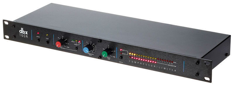

Der dbx160a bekommt von mir auch eine klare Empfehlung. Die Bedienung ist sehr übersichtlich und mit den beiden LED-Ketten lässt sich die Kompression super präzise einstellen. Und dann macht er genau das was er soll, nämlich die Dynamik etwas im Zaum halten ohne die Klangfarbe zu verändern. Das macht er so unauffällig, dass man den Unterschied erst deutlich wahrnimmt wenn man mal den Bypass drückt. Das ist das einzige Gerät welches ich seit 20 Jahren ununterbrochen im Einsatz habe und nicht mehr missen möchte. Daumen ganz hoch
Ich habe u.a. einen 163er, der ist genauso sehr zu empfehlen und hat sogar noch einen zusätzlichen Instrument-Eingang, was ihn noch flexibler macht und sogar (zusammen mit einem EQ) einen Preamp sparen kann. Auch vor einem normalen Amp macht er eine sehr gute Figur. Gibt es allerdings nur noch selten und nur gebraucht.
