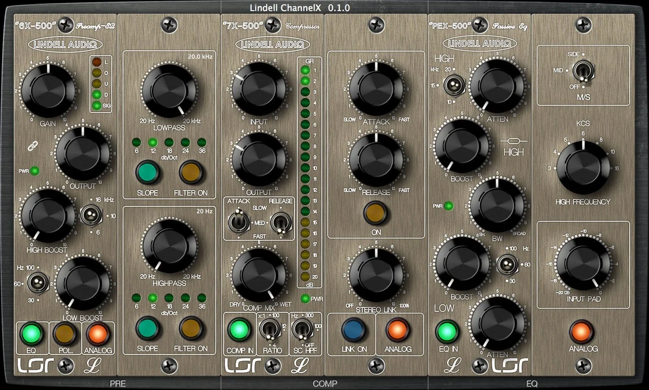

Um weiterhin sparsam zu bleiben habe ich mal den Lindell ChannelX (Ostersonderangebot bei plugin alliance) bei Einlösung eines 25$-Gutscheins für 4,76$ incl. USt heruntergeladen.
Die angegebenen Preise dort sind immer Nettopreise für Europäer. Bei 29$ + USt sollte man m.E. zuschlagen.
Im Vergleich zu den 500-er-Modulen sind hier das Gewicht, Stromversorgung und Platz kein Thema mehr:-).
So gut wie die 500-er-Serie als Hardware wird die Plugin-Variante wohl nicht klingen. Zum Üben und zum Testen, was ein Kompressor macht, reicht es sicherlich.
Wie die echte 500-er-Serie hat das ChannelX-Plugin tolle Features für Bass.
Es gibt nur mal ein Preset für Bass: "Bassoverdrive and fat".
Damit kann man mal starten (ich mit less overdrive).

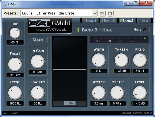

Nun hab ich mal das kostenlosen Multibandkompressor-Plugin eingesetzt: https://www.gvst.co.uk/downloads.htm ,
und mir von https://www.bassic.de/threads/tc-toneprint-editor.14860451/ von Elektro-Olli (vielen Dank dafür) Einstellungen eines Spectracomp etwas abgekupfert.
Deckungsgleich ist nicht möglich denn ich brauche mehr gain und threshold (meine ich).
Ich dachte ja immer, Kompressoren machen dunkel.
Nein, mit Multicomp. kann man die Frequenzen rausarbeiten, die man betonen möchte. Das funzt hier recht ordentlich.
Der Kompressor des Lindell ChannelX dunkelt schon etwas ab. Außerdem hat er nur fixe Ratio-Einstellungen, was nicht unbedingt begeistert.
Zum sanften Glätten kann man ihn aber gut benutzen.

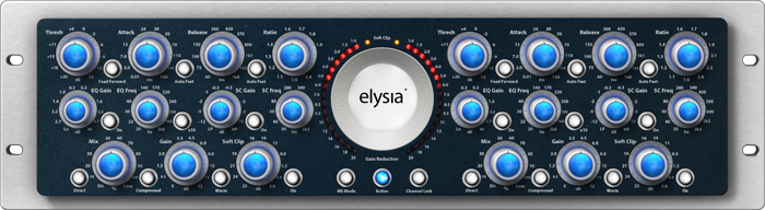

Ich konnte nicht widerstehen und habe das Plugin mal für ca. 50€ im Ausverkauf und per Gutschein erworben. Die Hardware kostet ca. 9.500€!
Das hat sowohl eine Master- als auch eine vereinfachte Mixerfunktion...mal hören, was da passiert.
