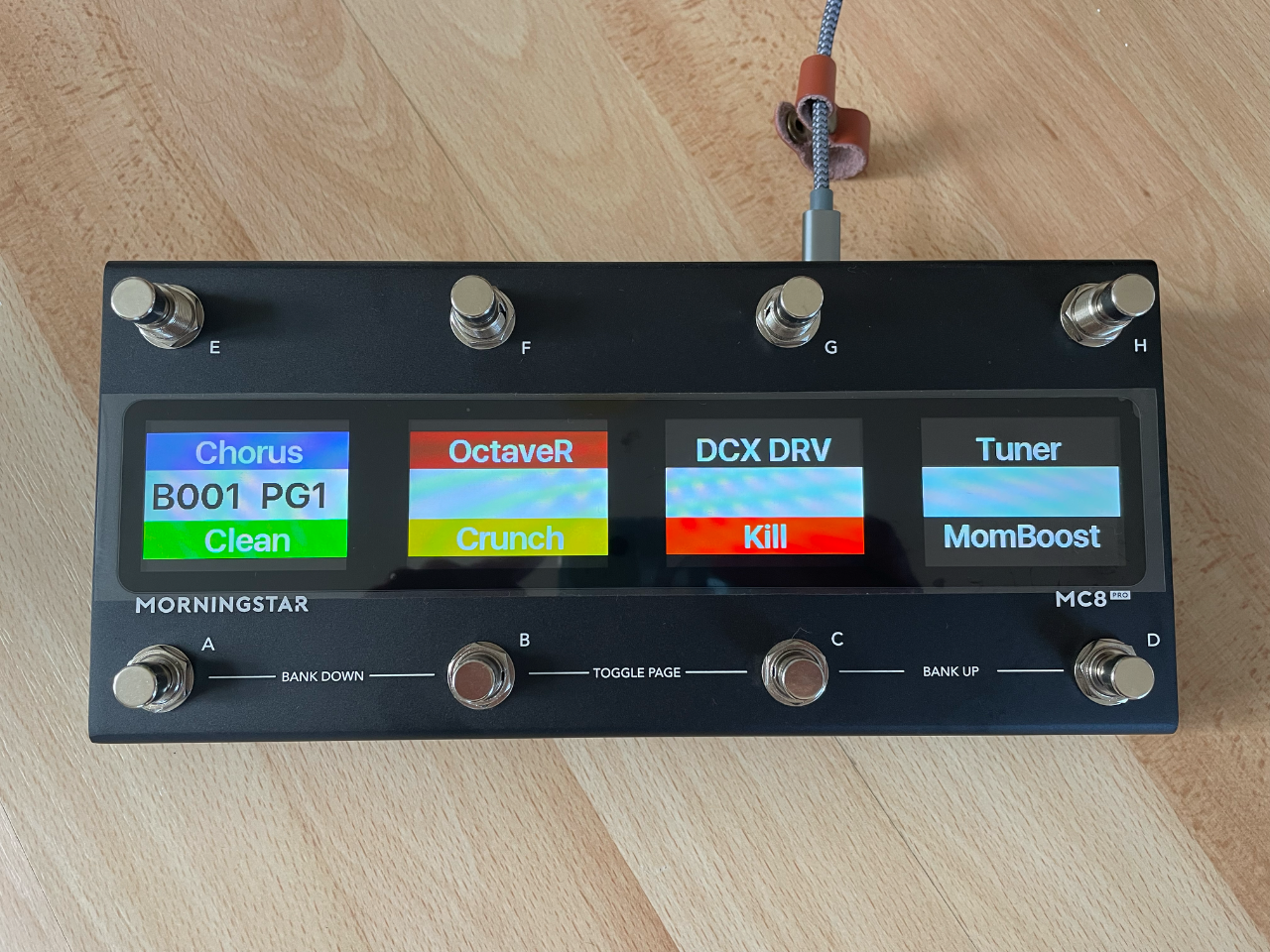

ich bin ein wenig steil gegangen und habe mir den König unter den MIDI-Schaltern besorgt, den Morningstar MC8 PRO. 👑

Was ich sagen kann ist, dass dieses Gerät unschlagbar krass ist! Ich habe leider gerade eine "analoge Phase", weil ich eine mehrwöchige Show ohne ANAGRAM absolvieren muss. Aber zuletzt sah meine Aufteilung so aus:
Ich kann also in der unteren Reihe meine drei Szenen ansteuern, habe ganz rechts einen Momentary Boost, oben einige Effekte (Chorus, Octaver, NAM Capture DCX Drive) und den Tuner. Das ist NUR EINE Seite. Ich könnte davon etliche Seiten pro Preset erstellen oder pro Fußtaster etliche MIDI-Befehle ausgeben, sowohl ans ANAGRAM, als auch an weitere angeschlossene Effekte / Synths / Tablets zum Umblättern von Sheets, etc.
