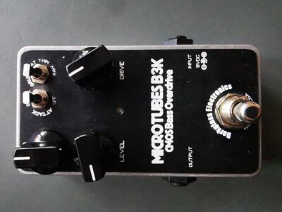

Hallo,
dieser B3K macht leider richtig laut PLOPP beim Einschalten. Egal an welchem Netzteil. Kabel habe ich auch schon alle getauscht.
Hat da jemand auch solche Erfahrungen gemacht?

Das muss ich mir noch basteln. Batteriefach hat der ja keins.
Habe bereits drei Netzteile getestet (Rockboard, Cioks DC7, EHX), bei allen das gleiche Problem.

Das Cioks habe ich auch, damit haben die DG-Pedale in der Regel kein Problem. Betreibst Du das Pedal alleine oder auf einem Pedalboard mit anderen Pedalen? Was passiert, wenn Du nur dieses Pedal alleine vorm Amp hast? Knackt es dann auch? Ansonsten käme auch die Möglichkeit in Frage, daß es im Zusammenhang mit einem anderen Pedal auf dem Board knackt.

Das hab ich schon komplett isoliert betrieben. Es ploppt auch, wenn es ganz allein an diesen o.g. Netzteilen hängt.
Morgen werde ich es im Übungsraum am anderen Amp testen....weiß der Geier, was das ist. Mit Darkglass hatte ich noch nie solche Probleme. Im Gegenteil....war immer alles takko...

Test im Proberaum: Es ploppt ebenfalls beim Schalten, genau wie zu Hause am Übungsamp.
Test mit 9V Blockbatterie: Es ploppt beim Schalten :confused:
Jetzt weiß ich auch nicht mehr, was ich noch machen könnte.
Wahrscheinlich hat der B3K eine Macke.... funktioniert ansonsten normal, aber schalten geht nur geräuschlos, wenn ich die komplette Anlage mute. Das ist Mist. Geht also nur als always on, aber das macht auch keinen Sinn.

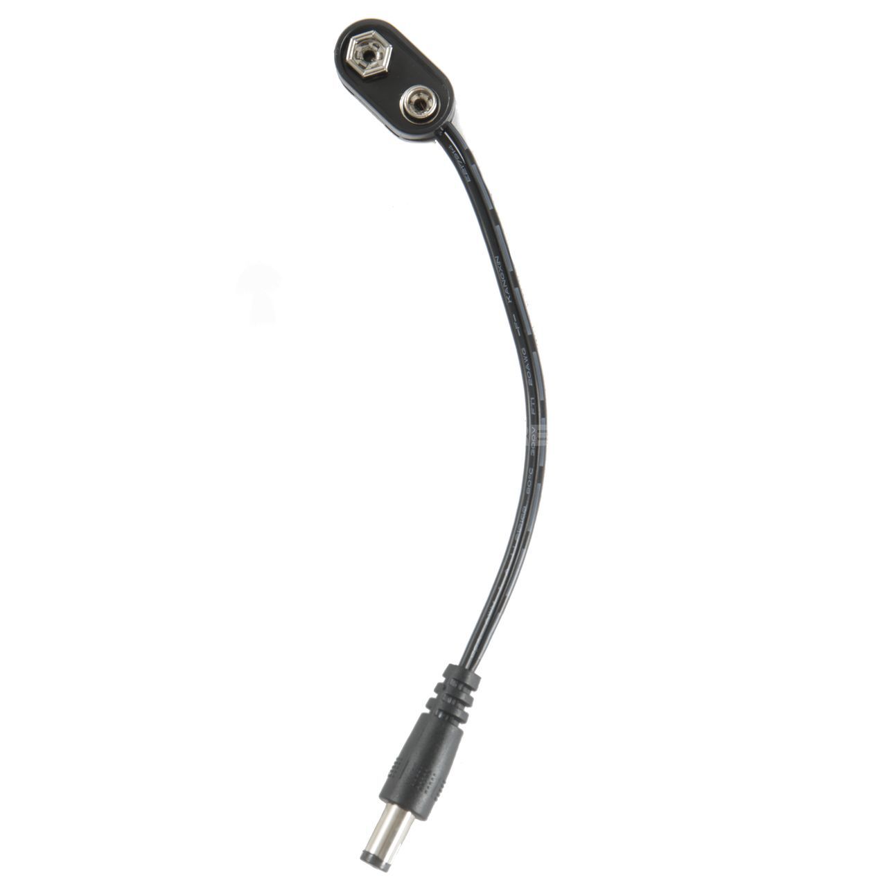

Wie hast du es mit einer 9V Batterie getestet wenn das Teil keine Anschlüsse dafür hat? :weird:
Gibt es Adapter?

Klingt ja schon mal gut. Ich hab den B3K auch gebraucht gekauft und Garantie ist sicherlich bei dem Modell längst abgelaufen. Der Verkäufer behauptet, dass es bei ihm nicht "geploppt" hat. Seine Bewertungen sind sehr gut.... aber irgendwie kann ich es nicht glauben, da in sämtlichen von mir getesteten Konstellationen (siehe oben) das Problem stets auftritt.

Könnte was Simples sein wie ein defekter Kondensator oder kalte Lötstelle an einem Widerstand.
Wenn du ein Multimeter hast, miss mal die DC Spannung am Ein- und Ausgang des Pedal sowohl im Bypass als auch aktiv.
