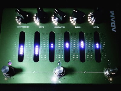

Aber nochmal zu den Codes vom Arduino: mich würds nicht wundern, wenn es da bereits Samples gibt zum copy/pasten. Aber danke für den Tipp @Ratterbass, hab mich bei meinem gerade erworbenen Adam auch gefragt wir man an Preset D-F rankommt.
Und kein Bild, kein ADAM. Macht schon Laune.
