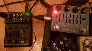

Ich bin seit kurzem auch Mitglied im Darkglass-Club!
Hab mir das Alpha Omega Ultra geholt und bin ziemlich begeistert! Mit dem EQ komm ich gut zurecht und bisher hab ich meistens mit der Zerre bei Alpha auf 9 Uhr auf Minimum-Gain und Blend auf ca. 14 Uhr rumgedudlt. Macht Bock! Die Cabsim auf dem DI ist grad sehr praktisch, um daheim über Kopfhörer zu üben und war der Hauptgrund, den Ultra zu holen. 20191001_203938.jpg
