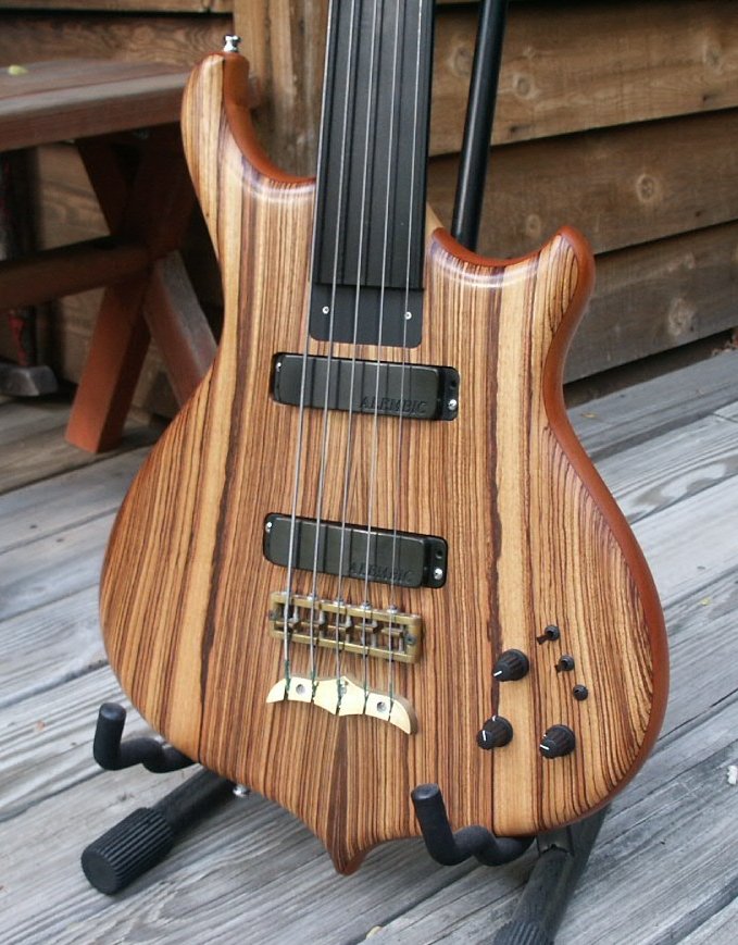

Nachdem ich etliche Threads für bekannte (und weniger bekannte) Bassschmieden gesehen habe, fehlte es dennoch an einem wichtigen Hersteller, welcher den Bassbau revolutionierte. Das im Jahre 1969 gegründete Unternehmen fertige zu Beginn lediglich Pre-Amps. Der erste Bass wurde 1972 für Jack Cassidy gefertigt. Die spezielle Elektronik mit den Q-Filtern wird bis heute verwendet und ist eine Klasse für sich. Mal sehen, was ihr so für Schätzchen zu Hause habt. Gerne sollen hier auch Erfahrungen ausgetauscht werden!

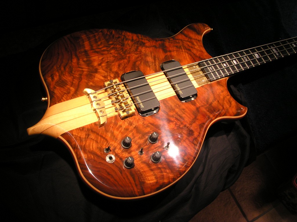

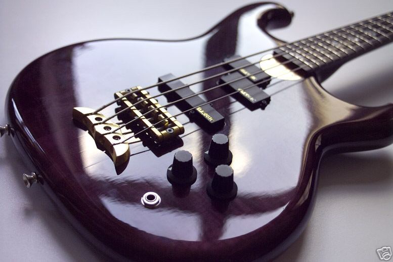

Hier kann ich leider auch nur Ex-Alembics beisteuern. Verkauft habe ich aus finanziellen Gründen (Scheidung). Möge meine Ex dafür ewig in der Hölle schmoren :teufel:.
Ein paar Bilder zur Erhöhung des Speichelflusses:
Mark King Std mit Walnußfurnier:

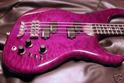

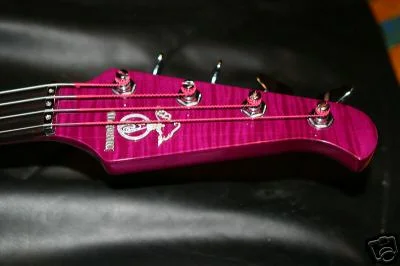

Persuader, komplett Ahorn, transparent purple finish:

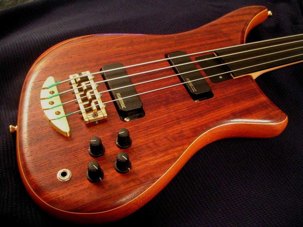

Epic 4Str. fretless:

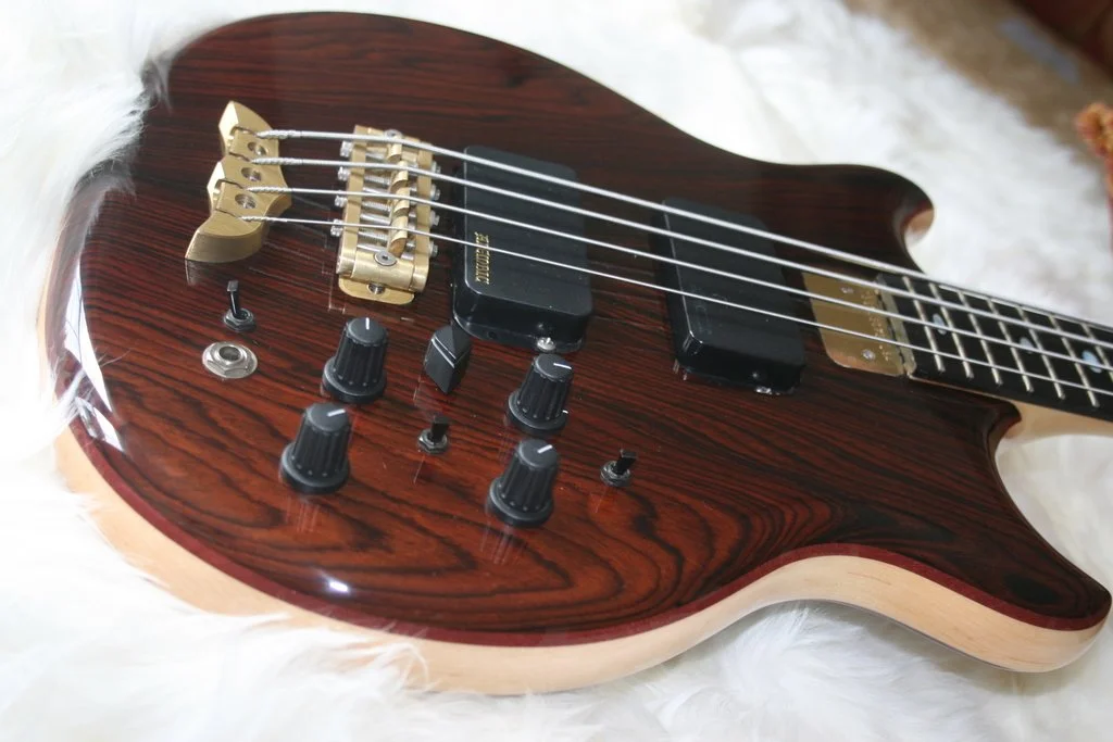

Nachdem ich etliche Threads für bekannte (und weniger bekannte) Bassschmieden gesehen habe, fehlte es dennoch an einem wichtigen Hersteller, welcher den Bassbau revolutionierte. Das im Jahre 1969 gegründete Unternehmen fertige zu Beginn lediglich Pre-Amps. Der erste Bass wurde 1972 für Jack Cassidy gefertigt. Die spezielle Elektronik mit den Q-Filtern wird bis heute verwendet und ist eine Klasse für sich. Mein Alembic MK Standard ist aus dem Jahr 2000 und besitzt eine schicke Cocobolo Decke. Mal sehen, was ihr so für Schätzchen zu Hause habt. Gerne sollen hier auch Erfahrungen ausgetauscht werden!

Ein Mark King Standard und dann mit Cocobolodecke; ich vermute mal ,der wiegt nicht unter 6kg, oder ? Mein Stanley Clarke deluxe hatte auch ein Cocobolofurnier (als Deluxeversion auch auf der Rückseite) und brachte es schon als Shortscale auf 6kg.

Der SC spielte sich gut im sitzen. Da ist das hohe Gewicht dann auch eher von Vorteil. Der MK Std war stärker kopflastig als der SC Dlx. Wahrscheinlich weil der SC ein Shortscale ist. Den SC gibt es wohl auch als Longscale. Der dürfte dann wohl eher kopflastig sein. Mir hat der MK von allen Alembics am besten gefallen, sowohl von der Bespielbarkeit als auch vom Sound her. Etwas nervig war die ewige Nachstellerei des Halses. Der extrem lange und schlanke Hals reagierte auf jede Klimaänderung wie eine Mimose. Irgendwann habe ich Messingplatte über den beiden Halsverstellmuttern gleich ganz weggelassen. Aber der Sound entschädigt für alles.
