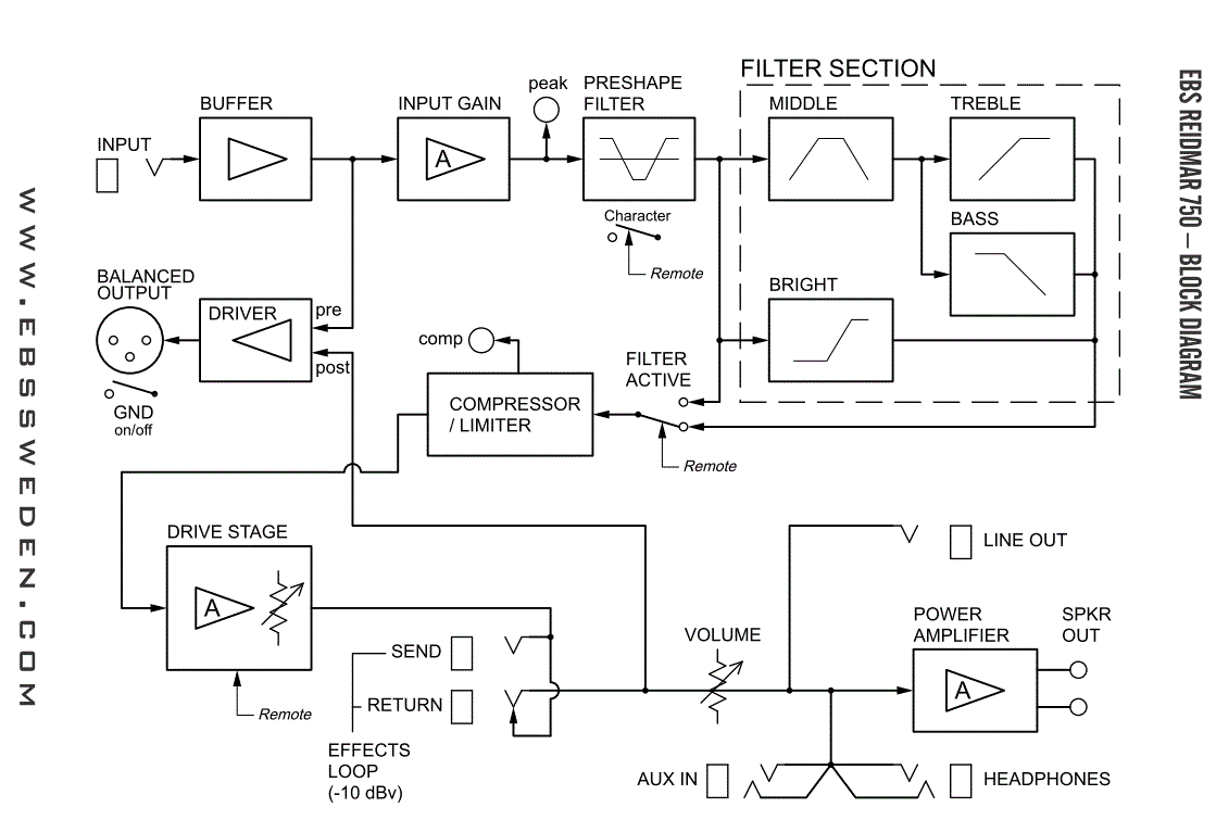

Äh, machen das wirklich so wenige?
Also, diese unbekannte italienische Edelschmiede macht das:
Und ich bilde mir ein, das auch schon anderswo so und ähnlich gesehen zu haben.

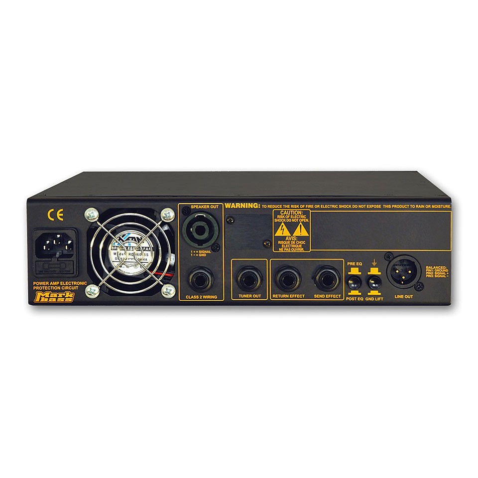

Ich will Dir nicht den Sound verbiegen den Ihr euch mühevoll eingestellt habt (OK, Ich spiele JB mit fasst neutralen Ampeinstellungen, weil mir der Markbass so gefällt und auch ins Bandgefüge passt)

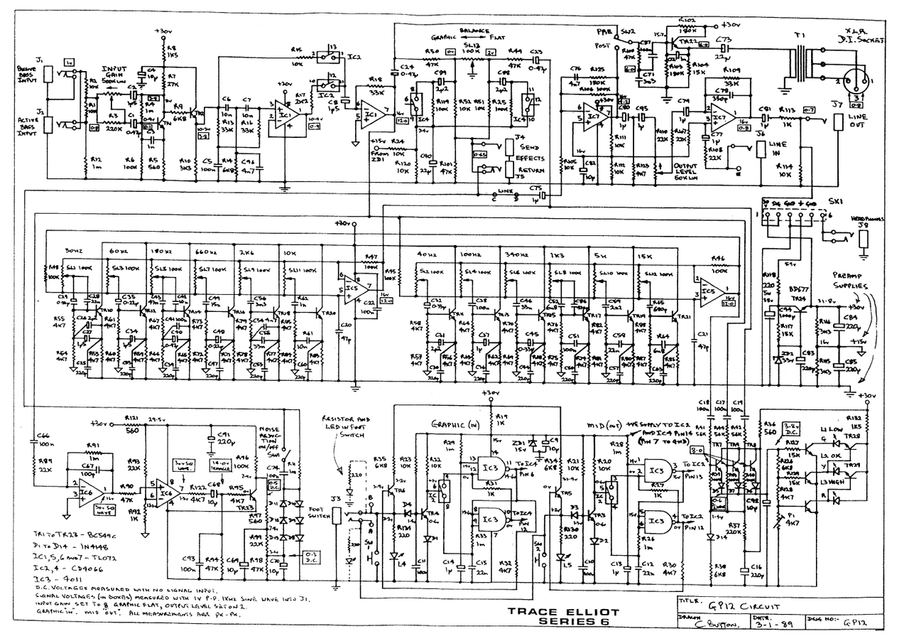

Warum hier der Send/Returnweg nachgeschaltet ist, merkwürdig.
TE macht es so weit wie ich weiß vorher.
Reaktionen: Talisker

Nach meiner bisherigen Erfahrung und recherche heist Pre-EQ bei fast allen Amps das ein ungefärbtes aber gebuffertes Signal ans Pult gesendet wird. Also quasi das trockene Basssignal ohne die speziellen Soundformenden Extras der Amps. Nix Röhrenwärme, nix Drive, nix Kompressor und nix Contour. Oder ist beim Markbass etwa auch VPF und VLE aktiv in Pre EQ stellung auf dem DI Signal? Selbiges gillt im übrigen auch für Effektwege.
