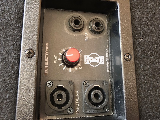

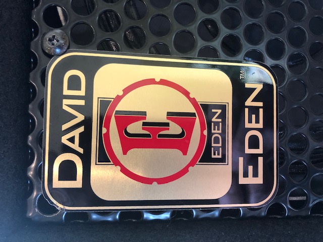

Hat sie serienmässig Speakon Anschlüsse verbaut?
Wie sieht das Schild auf der Frontseite aus?
Post doch mal ein paar Bilder
Hallo, erst mal Danke für deine Nachricht!
Hier die Fotos.

Hallo
Das ist sehr unsicher, aber ich schätze die Box auf irgendwo zwischen 2005 und 2010.
Weil sie bereits SpeakOn Anschlüsse hat, aber noch das alte Firmenloge aufgepappt ist.

Danke für die Einschätzung. Es wundert mich nur das auf der Platte an der Rückseite keine Daten hinterlegt. Bei allen Eden Boxen die ich bisher gesehen haben war die Platte beschriftet.

Wenn das Firmenlogo das alte ist, könnte es ja sein das die Box ursprünglich Bananen oder Klinkenanschlüsse hatte und ein Vorbesitzer auf Speakon umgerüstet hat? Womöglich könnte zu diesem Anlass eine neue Platte (Ersatzteil) verbaut worden sein, die ja dann keine Daten hergibt.
Wann wurde denn bei Eden auf Speakon umgestellt?
