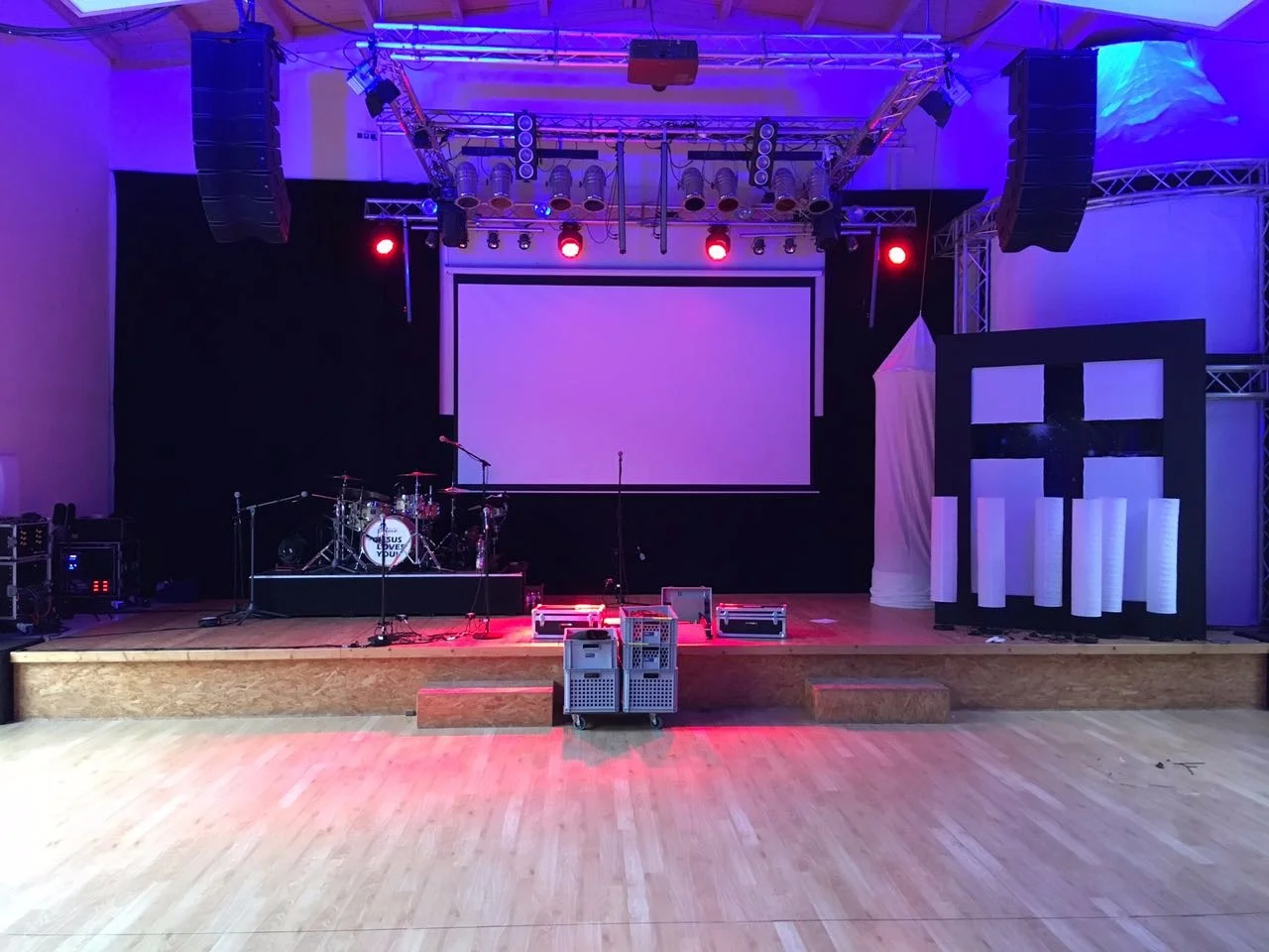

Hier nochmal das bild, beste PA die ich je gespielt hab ;)
Reaktionen: f_luxus
  • #63
Und das verrückteste ist, die können auch super leise rund und angenehm spielen. War ne tolle sache ;)
Da kostet nur ein array modul fast so viel wie ne normale PA :D
