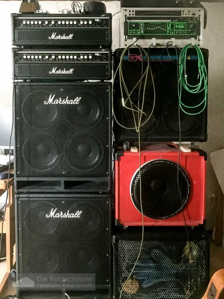

  • #198
... 10er sind es bei mir ein paar mehr geworden...
Reaktionen: Gast62174 und uncool sam
