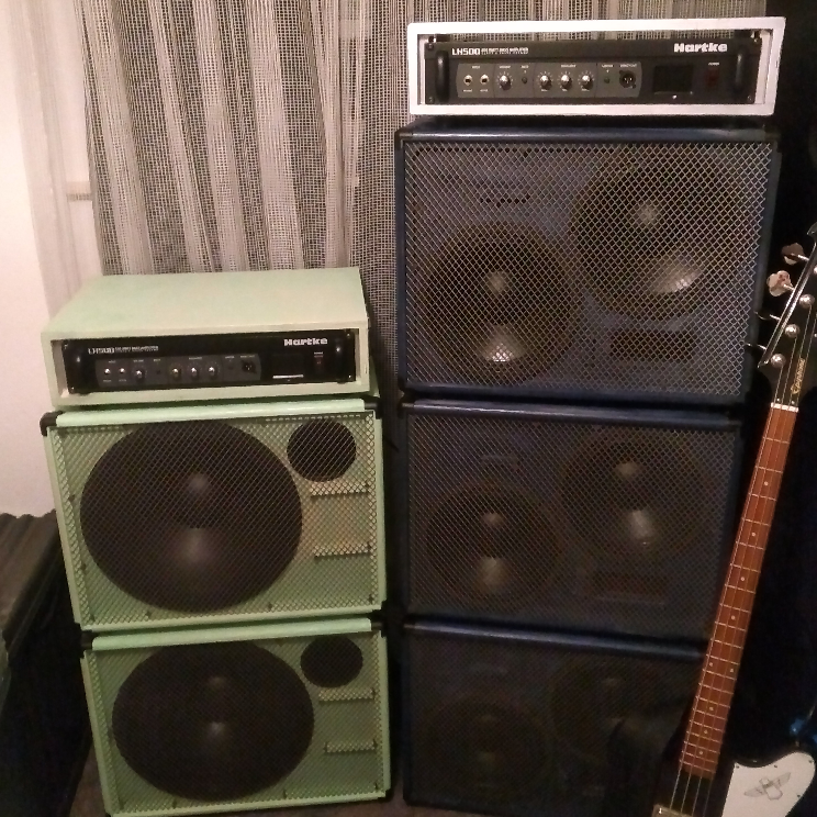

Hi, ich zähle die Faital 10PR Serie momentan für wirklich mit zum Besten, was man an 10"ern einbauen kann. Wie oldschool schon schreibt, 10"er immer im "Rudel". Ich habe z.B. unter einigen anderen je 2 10PR300 in 3 Boxen, jeweils seriell zu 16 Öhmer verkabelt. Wenn man die parallel an einen Amp hängt, dann sind das 5,3 Ohm, was sozusagen ein idealer Abschlusswert für fast jeden Amp ist.
Hier im Bild der rechte Stack

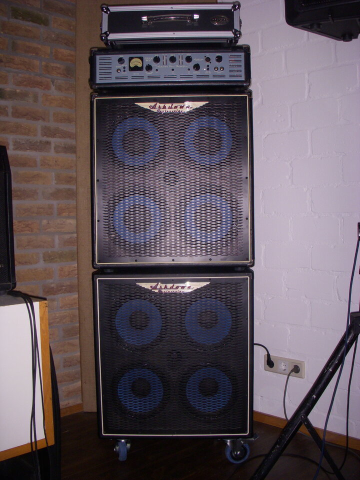

Viele aktuellen 10er Boxen haben mich nicht überzeugt. Lautstärke ist zwar bei allen gegeben, aber der "runde" Ton von ganz Tief bis ganz Hoch fehlt mir bei den meisten.
Was mir gefällt ist meine Ashdown ABM 410 aus der ersten Serie (vor Blue Line) mit den Guten Celestion Speakern. Das drückt, das singt, das wummert nicht und klingt an jedem Amp gut.

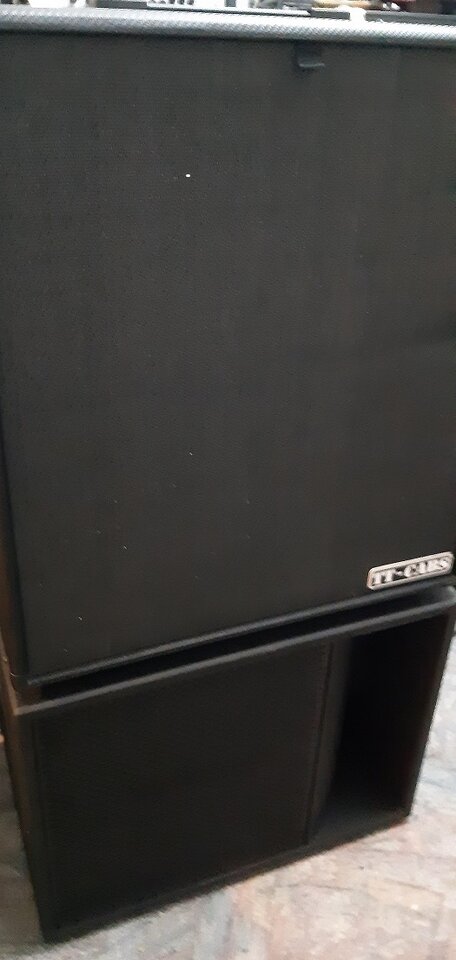

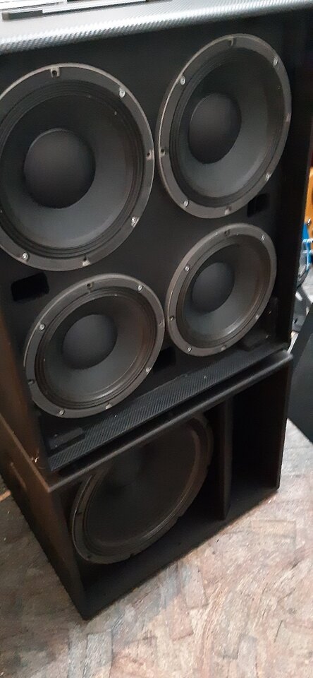

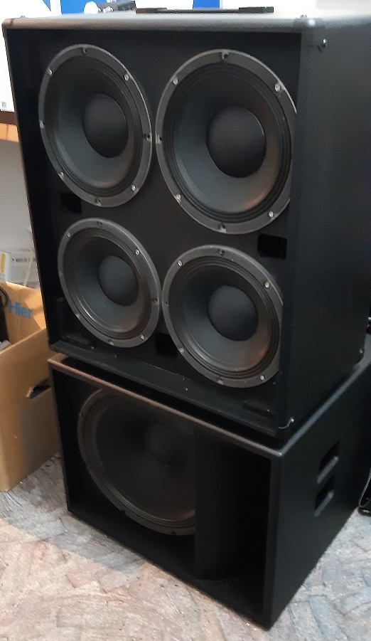

Wem Gewicht nix ausmacht, dem sollte sollte so etwas gefallen (die obere: Tube Town TTC 410 mit 4 Stück Oberton 10M300, lupenreine mörderlaute EV-Clone):

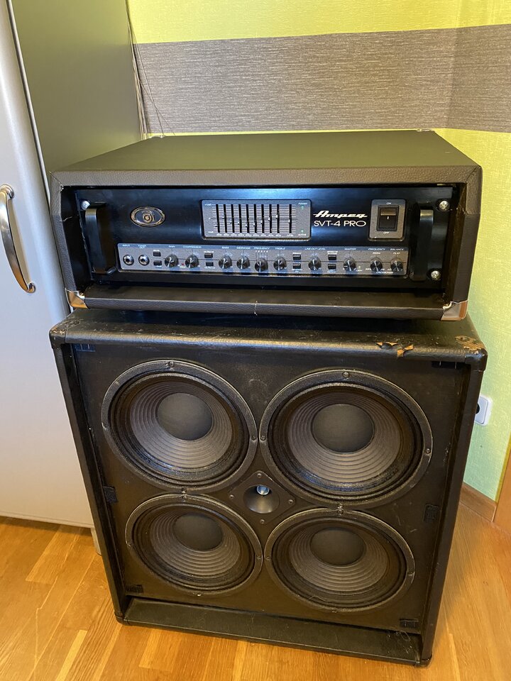

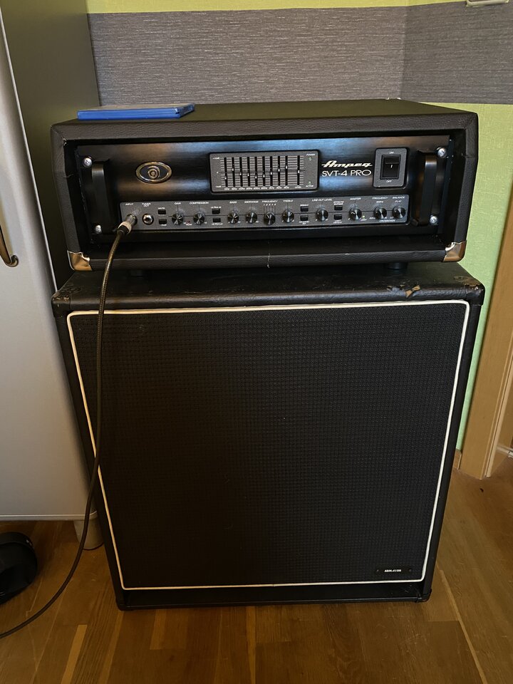

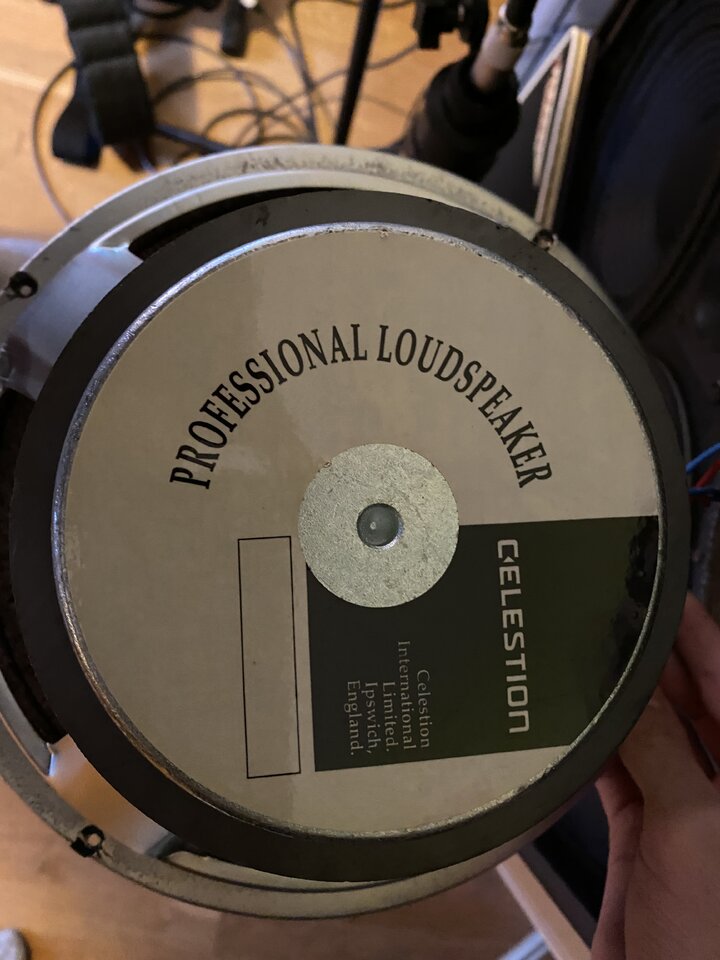

Ja, kann ich verstehen, da leider Ashdown die Speaker sehr oft gewechselt haben. Die mit den großen Dustcaps (oben) klingen an Ampeg nicht so gut, die mit den kleinen (unten) sind der Hammer. Bei Ashdown Speakern heißt es immer "anspielen" mit seinem eigenen Amp. Ashdown hat selbst in einer einzigen Serie die Speaker 3 mal gewechselt und alle drei Speaker klingen unterschiedlich.

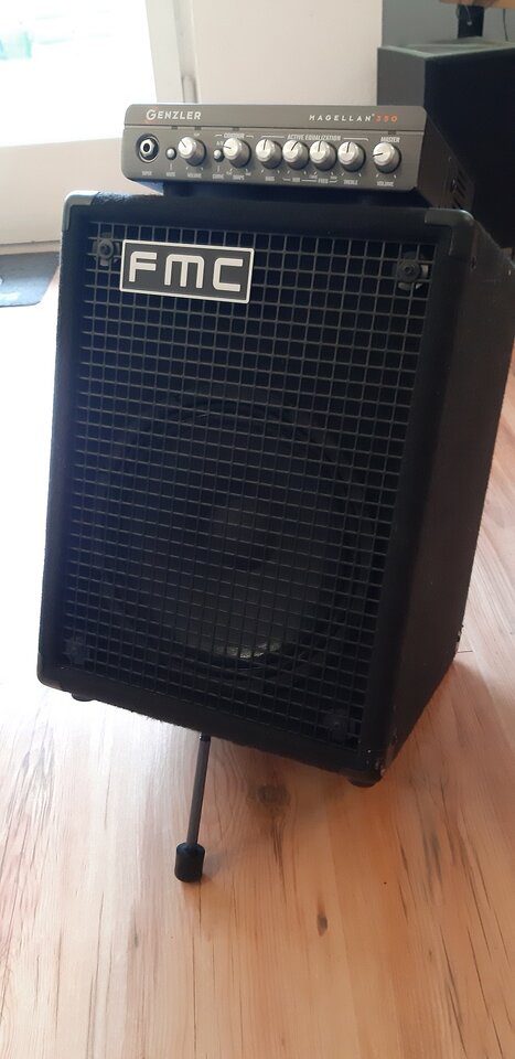

Angesichts der Riesen-Kisten, die ihr hier präsentiert, muss ich jetzt mal einen 10"-Kontrapunkt setzen ;-):
eine FMC 110 UL mit nur 8 kg bei 200 Watt ... ich verwende die Box samt Genzler Magellan 350 als dezente Backline zum IEM - damit es trotz Kopfhörer ein wenig in den Fußsohlen kribbelt :-) ... positiv überrascht war ich von Anfang an von dem "erwachsenen" Sound, den die kleine Kiste macht ...

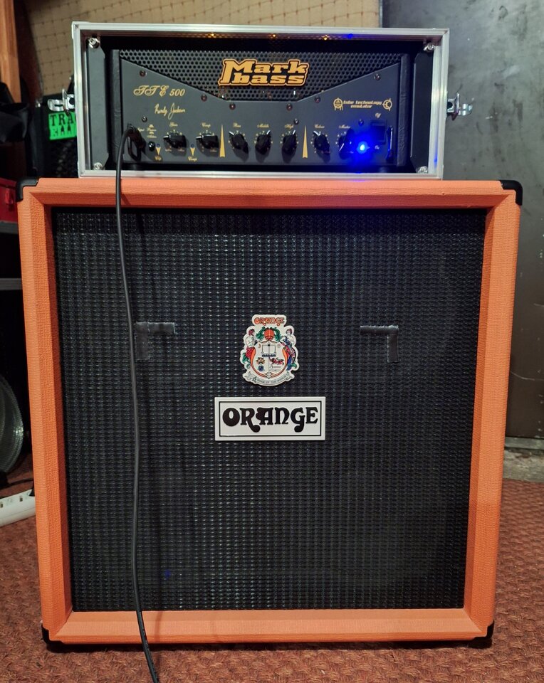

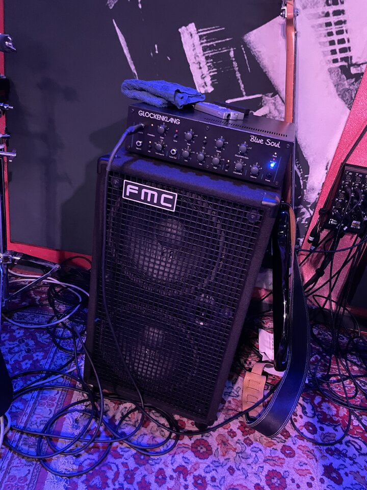

Heut im Einsatz
