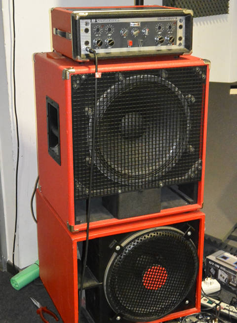

....ist das die Vollröhren-Version?
Aber das Teil ist Vollröhre - ich hab es ja schon mehrfach erwähnt. Heute durfte es mal in den Proberaum, weil ich an den beiden richtig großen Kisten noch was ändern möchte (beim G-2000 war eine Endröhre durch - eine prima Gelegenheit, endlich mal den zweiten Kanal anzugehen. Bei diesem Emi habe ich vor ein paar Jahren zwei Module ausgebaut; leider sind sie bei einem Ansturz meiner Vorratskiste zerbrochen :-( (Aber wohl reparierbar).
Ansonsten habe ich wie zu Beginn des Fadens beschrieben die Eingänge und die Klangregelung modifiziert, natürlich die Trimmer getauscht und auch die Schirmgitterwiderstände vergrößert. Die Headshell stammt von einem HiFi-Favorit, und um die zusätzlichen Klinkenbuchsen, die einer der Vorbesitzer eingebaut hatte, bin ich dankbar. Das Gerät läuft in 220V-Stellung des Spannungswählers. Alles Spannungen sind trotzdem im grünen Bereich, und die Ruheströme sind darauf angepasst. Das Teil macht richtig Dampf, mehr als die Hybridgeräte.
Meiner Einschätzung nach fügen sich diese Geräte prima in Bandsounds ein; für mein Sologefuddel fehlt mir aber eine dezente Tiefmittenabsenkung a la Hiwatt und auch ein wenig Präsenz. Aber das kann man ja mit einem Equalizer ausgleichen.

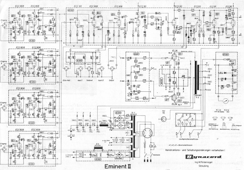

  • #217
Moin,
ich habe gerade zwei Dynacord 81003 geschossen, das sind die Eingangsstufen des Röhren-Eminent 2 mit der ECC808
Bildergalerie
Dynacord-board-81004-810003-tube-preamplifier-with-ECC808-microphone-tube-preamp
Bildergalerie
Wenn ich Glück habe, passen die beiden Doppel-Potis (Gain/Master und Bass/Treble) in meine Dynacord Endstufe A150, die Din-Buchse wird gegen eine Klinke (an 1-2 Angeschlossen) getauscht. Dann hat man eine 80W-Röhrenendstufe mit einer Röhrenvorstufe, das sollte doch klingen, oder?
Ich spiele meine guten Bässe sowieso fast flat, mal sehen, was geht...
  • #218
Moin,
sie passen nicht, weder in den A150 noch in den B1001 (da fehlen <5 mm).
Im A150 werde ich 4 Potis statt der zwei Doppelpotis einbauen, Gain, Bass, Treble, Master, das passt. Der A150 (da findet man nirgends einen Schaltplan, ich denke aber, es ist der M150 ohne die Eingangsstufen) hat genug Bohrungen, da werde ich die Potis auslöten und per Flachbandkabel (wohl <5cm Länge) die Einzel-Potis anschliessen. Mit der Transistor/IC-Treiberstufe, die hier nicht rauscht oder brezelt, sollte das passen. Eine Siebplatine und eine Drossel für die Versorgung der ECC808 habe ich auch, sollte alles in die vordere abgeschirmte Abteilung passen, samt isolierter Klinken-Eingangsbuchse.
Beim B1001 muss ich entweder alle Elkos oder die komplette Eingangsstufe austauschen. Die rumpelt und brezelt auch bei zugedrehtem Gain, dass es nur noch nervt. Ansonsten gut in Schuss, alle Endstufen-Potis gegen Piher ausgetauscht, hat Wumms.
Ich muss noch rausfinden, wo das Brezeln entsteht, ich vermute, überall in der Transistor/IC-Vorstufe. Hoffentlich nicht in der Treiberstufe, dann würde ich sie doch gegen eine einfache ECC83-Stufe ersetzen und damit direkt in den Phasentreiber gehen. Also Voll-Röhre. Was kann man da für eine Schaltung machen?
Die Dynacord BS414-Box, die mitkam (zus. 300€), hatte einen Altec 421A drin. Laut Internet soll der nicht schlecht sein, ich habe ihn aber (ohne ihn zu hören, da die XLR (!)-Buchse falsch beschaltet war und ich kein passendes Kabel da hatte) direkt gegen einen reconten EVM15L ausgetauscht. Im Wohnzimmer klingt er! Die BS414 hat innen etwas Noppenschaum und scheint gut abgestimmt zu sein. Wahrscheinlich klingt sie wegen ihres Gewichtes 😂 Scheint ein TL606-Klon zu sein.

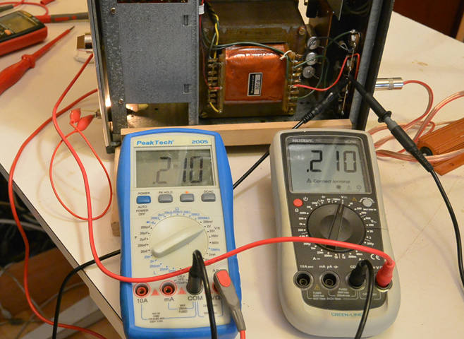

Im Augenblick habe ich den B1001 auf dem Tisch.
Wie gesagt, Potis sind gegen Piher ausgetauscht. Die Kathodenwiderstände, lt. Schaltplan 10 Ohm, sind 8,2 Ohm, die Spannung darüber 104mV, also ca. 12,5 mA. Das scheint doch zu niedrig, im Plan stehen über 10 Ohm 200mV, also 20mA. Sind die 8,2 in Ordnung oder soll ich die tauschen? So würde ich auf 165mV einstellen, oder irre ich mich da?
