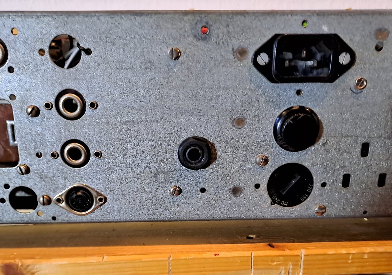

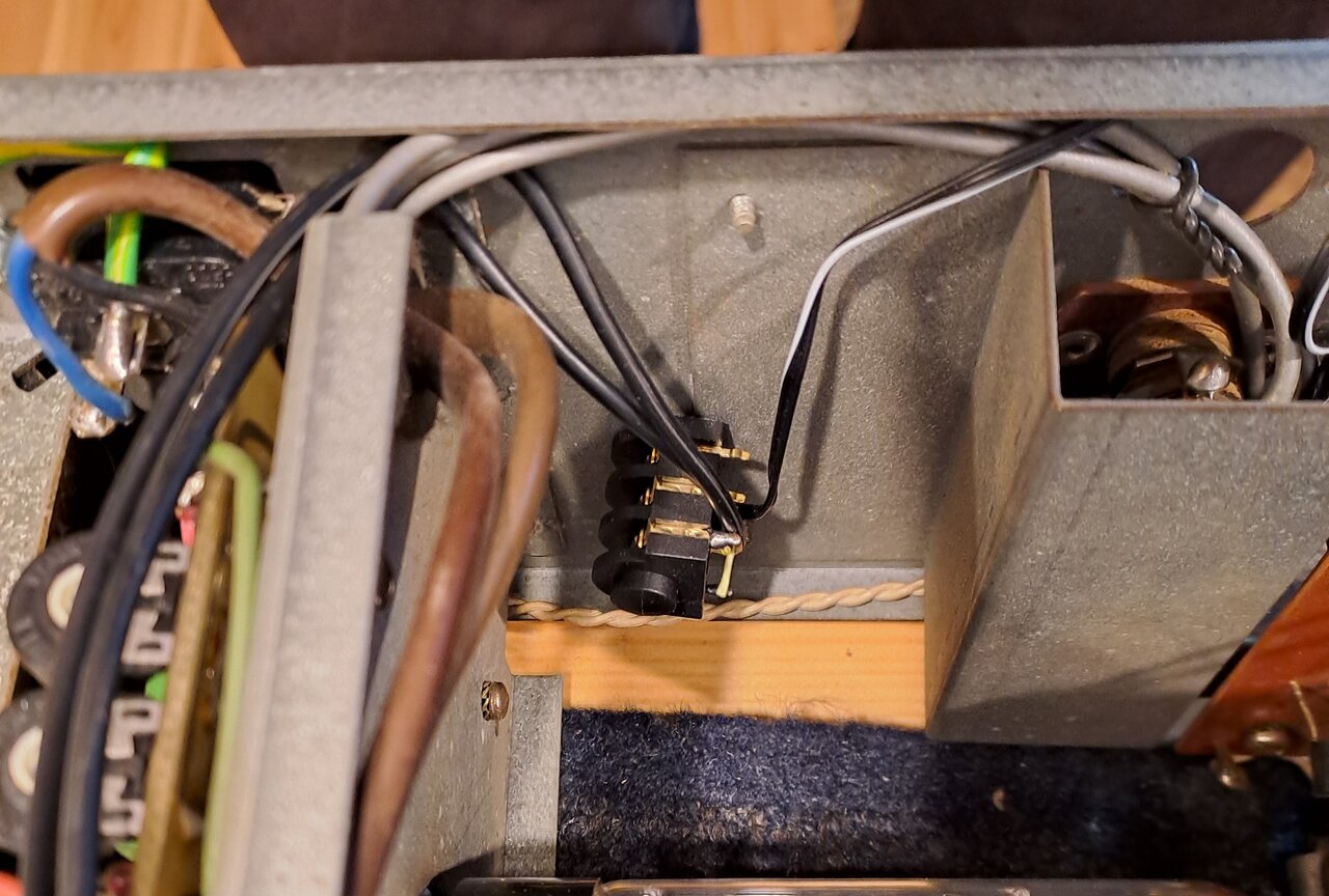

  • #826
Ich rätsel jetzt gerade, ob ich die alte Vorstufe rauswerfe und ne Bassman-Vorstufe reinsetze, oder ob ich die Bassman-Vorstufe lieber in einem getrennten Gehäuse aufbaue -die Stromversorgung gibt es ja für unter 20 Euro bei Tube-Town. Vor-und Endstufe habe ich aufgetrennt über eine Schaltbuchse in dem freien Loch in der Rückwand. Die sitzt zwar schief drin wegen der Kante drunter, stört mich aber nicht, dafür musste kein zusätzliches Loch rein... Die Endstufe braucht allerdings etwas Pegel, das funkt sowohl mit der SugarBox als auch mit dem WR Gnome, da dann aber nicht mit Passivbass, weil der Gnome zu wenig verstärkt dafür.
Vorteil wäre der kompakte Vollröhrenamp, nur Bass und Kabel und "habe fertig", auch mit passivem Jazzy.
1. Nachteil wäre, dass so eine Bassman-Vorstufe bei weitem nicht so wirkungsvolle Klangregelung erlaubt wie die Transenvorstufe des Imperator, die mit aktivem Bass schon nicht verkehrt ist, zwar etwas rustikal, aber dürfte gerade in der Band effektiv sein.
2. Nachteil wäre die Verbastelung des Amps, der bis jetzt ja noch "original" ist.

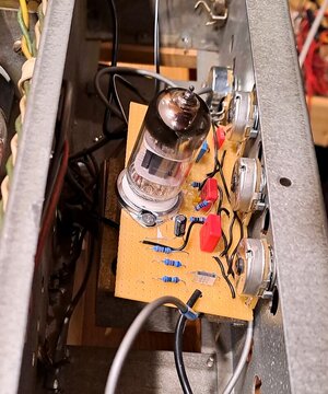

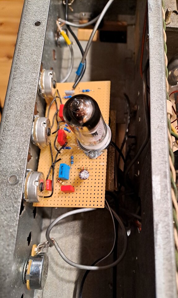

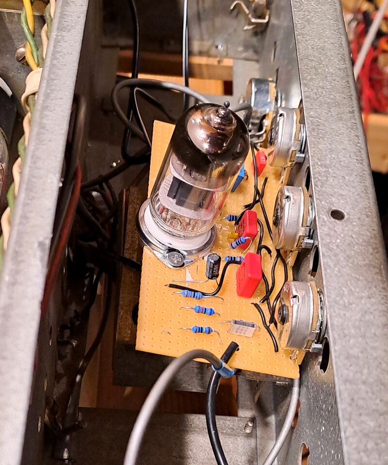

Der Imperator ist nun eine Vollröhre und der Ton ein Traum :love::heartbeat::love:!
Eingebaut habe ich die Vorstufe a la Bassman, deren Schaltung @cfortner in Post #800 "verraten" hat. Die ECC 83 ist erstmal eine EH, weil die hier noch rumlag.
Übersteuerung ist mit Jazzy unmöglich, mit dem Sadowsky schon, klingt aber eher furchtbar :govampire: :rolleyes: , könnte auch etwas an der Röhre liegen :confused:...
Mit den 100k- Widerstanden an den Anoden ist die Spannung dort jetzt bei 316V, da könnte man also auch etwas höhere Werte nehmen.
Die 20mm-Schrauben für die Röhrenfassung habe ich einfach so gelassen, damit stützt sich das Platinchen jetzt auf dem Blech über den Netzschaltern und hängt nicht nur an den Potis.

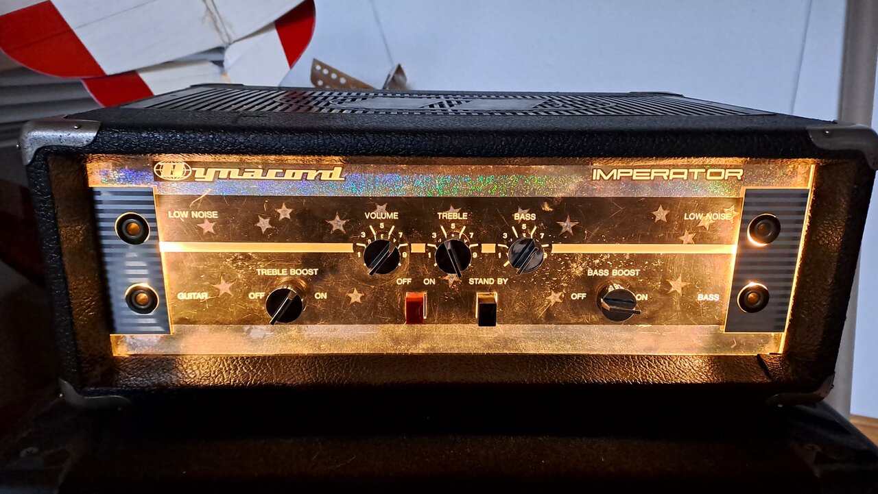

Fehlte noch die Lightshow bis gestern...
Da der Mensch an sich und ich im Besonderen ja faul sind, habe ich die Birnchen rausgedreht, die Stahlfeder mit Minitrennscheibe "gekürzt" und einfach Halogen-Replacement LEDs für 10W eingelötet. Dafür die dimmbaren genommen, weil ja nur halbe Spannung. Die Heizspannung sinkt damit von 6,05 auf 6,02V. Mit Birnchen konnte ich nicht messen, da beide hin waren. Da folgen die Bilder noch, weil die Front noch beim Visagisten ist...

  • #832
Klasse! Ich bin auch der Meinung, dass sich das lohnt!
Probier mal einen Anodenwiderstand von 220k und einen Kathoden-R von 1,5k

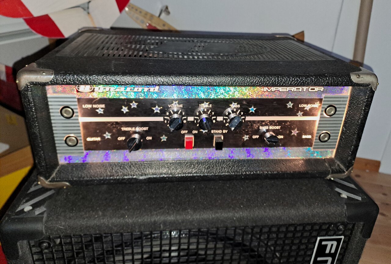

:opa: Kein Bild -kein Amp :opa:
p.s.: Ich empfehle Erdal für Tolex:great:
